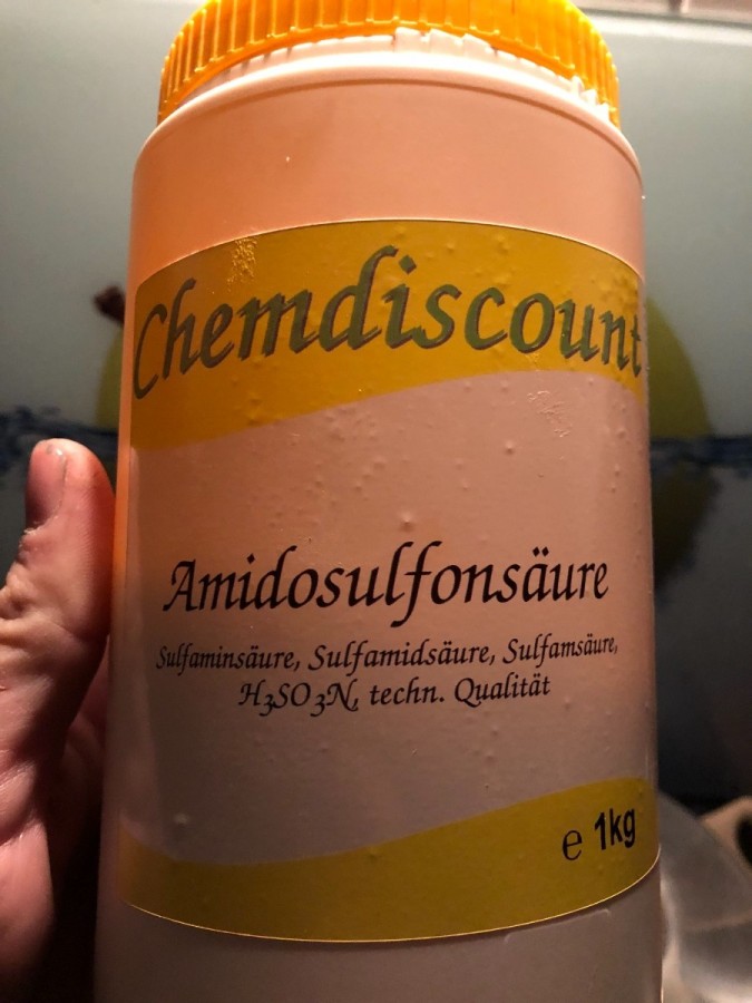

    Ich hatte mir mal dieses Pulver gekauft

    • 13. November 2018 um 09:45
    :1f44d: passt. Wieviel auf 1L Wasser
    hatte mal ne schärfere Mischung als angegeben gemacht. 3 TL auf 1L
    Normal sollen 1TL auf 1L sein

    • 13. November 2018 um 12:48
    Dann mach mal das vom SpanierHH vorgeschlagene.
