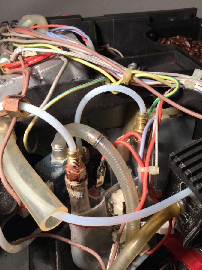

    [size=14]Wie bekomme ich die beiden Schläuche von der Dampfheizung ab?[/size]
    Die beiden oberen Muttern der Raccorde habe ich abgeschraubt. Ich dachte eigentlich, dass dann die Schläuche gleich hinterherkommen. Diese scheinen sich aber auf beiden Seiten festgesetzt zu haben.
    Anbei ein Foto zur Veranschaulichung.

    Habe die Maschine im geöffneten Zustand laufen lassen. Bereits beim Spülvorgang teitt etwas Wasser an hinteren Ventil durch den Überlauf aus. Beim Betätigen der Heißwasserabgabe kam dann aus dem linken Raccord vom Dampferzeuger / Dampfheizung / Heißwasserbereiter (keine Ahnung, wie genau das Ding heißt) sofort Dampf rausgeschossen. Nicht aus der Verschraubung, sondern weiter drunter, zwischen dem runden der Damofheizng und dem etwas breiteren runden "Überwurf".
    Nach meiner Einschätzung steckt direkt im Raccord die Verstopfung. Die Pumpe und Heizung hat so gegengeaebeitet, dass es die runde "Kappe" der Dampfheizng aufgesprengt hat.
    Leider bekomme ich den Raccord nicht abgeschraubt, bzw. Die obere mutter bekomme ich gelöst, die untere ist meines Erachtens nur zum Gegenhalten, damit beim Abschrauben der oberen Mutter der Drehmoment nicht auf die Heizung übertragen wird. (Liege ich damit richtig?)
    Komischerweise kann ich in Flussrichtung die Heizung ganz ganz wenig durchpusten, so dass sich eine Luftblase im Schlauch dahinter um ca einen Zentimeter hin und her bewegt.

    Hallo, die Schläuche bekommst Du ganz einfach ab.
    Mit ner Zange am obersten Ring ansetzen und ein wenig seitlich bewegen.
    Die Dinger kleben durch Kalk und der Hitze fest und sind da nur gesteckt

    Danke, hat geklappt.
    Übeltäter war tatsächlich der Schlauch, welcher von Ausgang der u-förmigen Dampfheizung zum vorderen Soloidenventil geht. Allerdings war es nicht (wie von mir vermutet) an der Heizung verstopft, sondern der Pfropfen befand sich am anderen Ende, direkt am vorderen SV.
    Das Ende der Dampfheizung ist nun auch dicht, also dort tritt kein Damof mehr aus.
    Allerdings drückt er noch ordentlich Wasser durch den Überlauf des hinteren SV. Vor allem nach Bezug von Heisswasser/Dampf. Und anschließend röchelt es. Das ist ganz offensichtlich zurückdrückendes Wasser aus der u-förmigen Heizung.
    Könnte hierfür ein defekter oder nicht mehr gut sitzender/leitender Temperaturfühler ursächlich sein? Oder auch beide? Sind ja zwei drauf.
    Also dass durch falsche bzw zu geringe Werte das System zu lange und zu hoch aufheizt und dadurch nach dem Bezug die Dampfheizung einfach noch zu heiss ist.

    Ich tippe hier auf das hinter MV. Das schließt wahrscheinlich nicht mehr richtig.
