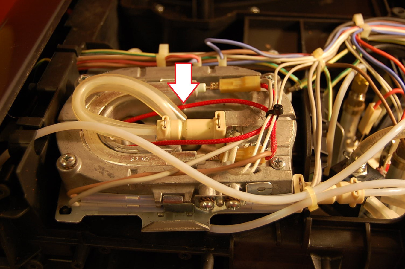

    vielen Dank für die Empfehlung. Bevor ich den Brühkolben ausbaue, wollte ich fragen ob der Brühkolben für die beiden Kreisläufe verwendet wird, also Kaffee und Heißwasser?
    Kann ich einen der Schläuche zum Brühkolben abziehen um zu testen ob dort überhaupt Wasser anliegt / rauskommt?
    VG, Ben
  • Stefan
    Moderator
    919
    20.230
    • 2. Februar 2019 um 16:00
    Ja
    Im Bild zu sehen. Aber Vorsicht, Heiss/Wasser/Strom!!!

    danke für das Foto. Kann man über das Testprogramm auch den Wasserkreislauf komplett ansteuern (Ventile öffnen / Pumpe starten) damit aus dieser Leitung Wasser kommt oder muss man einen Spülvorgang oder Kaffeezubereitung drücken?
    Ich hatte gelesen, dass die Pumpe nur funktioniert wenn die Brühgruppe ganz oben steht.
    Gruss, Ben
  • Stefan
    Moderator
    919
    20.230
    • 2. Februar 2019 um 19:27
    Im Testmodus die BG ganz rauf fahren und Pumpe ansteuern.
