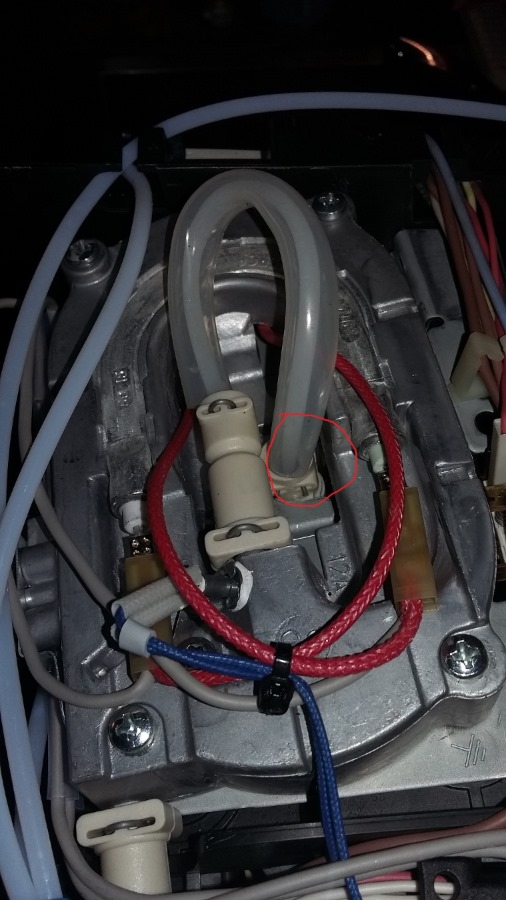

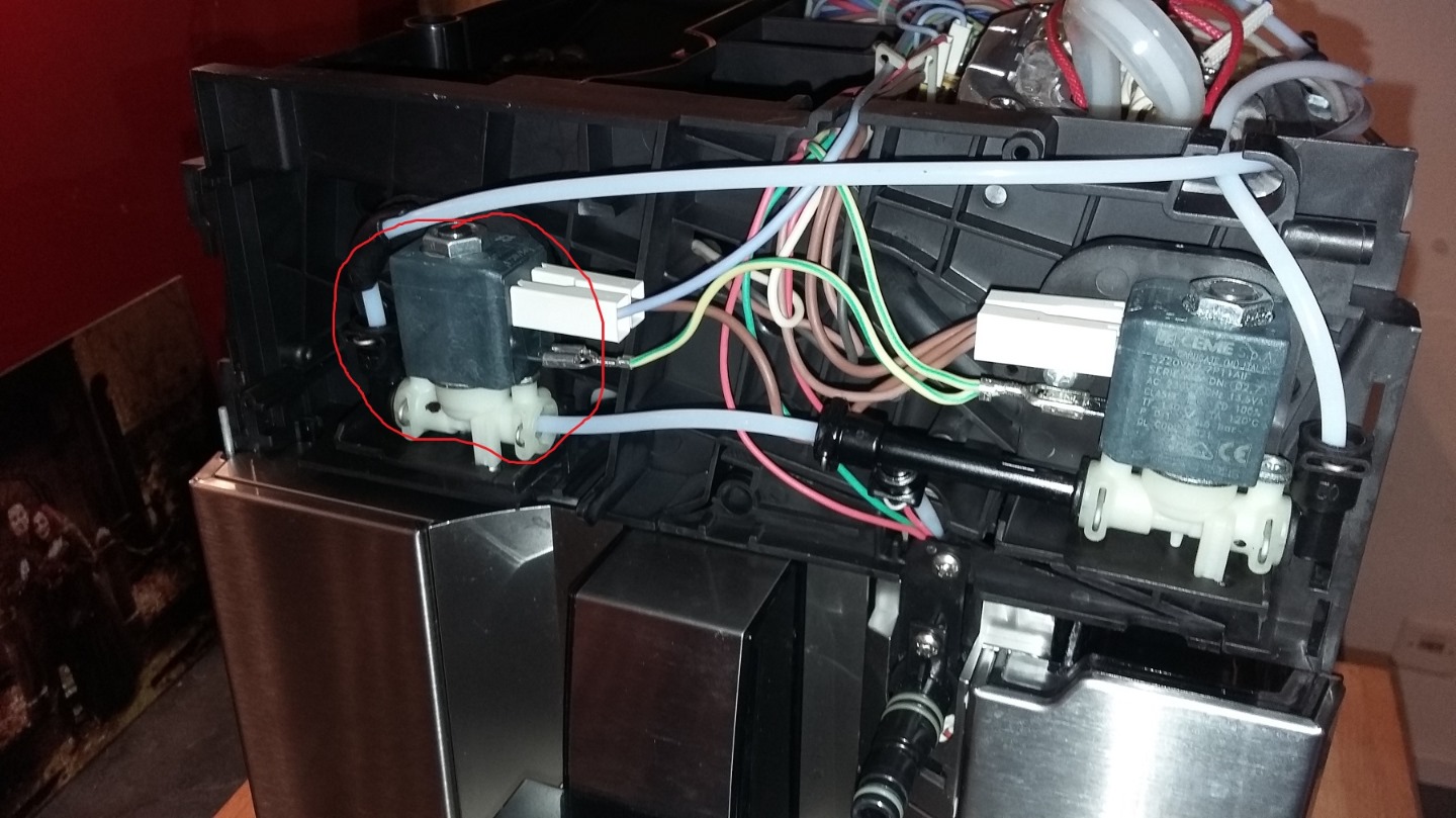

    Danke erstmal. Ich habe den KVA hier in der Schweiz gekauft und da ist laut Kaufbeleg nur 2 Jahre Garantie. Schade knapp drüber ;-(. Das Ding hat 1200CHF gekostet und wollte sie noch nicht verschrotten, bei gerade mal 5000 Kaffeebezüge.
    Ich habe immer nach Meldung der Maschine entkalkt (mit EcoDecalk) und den Wasserfilter gewechselt. Die obere Brüheinheit aber nie, so ein Mist bin erst hier im Forum drauf gestoßen das man das machen sollte.
    So, habe die Maschine nochmal aufgemacht.
    1. oben am Thermoblock rechtsseitig den Schlauch abgemacht der in den Brühkolben geht, da kommt das Wasser raus wenn ich den KVA an mache.
    2. weisst du was für eine Funktion das linke Magnetventil hat, das schaltet nicht hörbar beim Test, die anderen 2 Magnetventile gehen.
    Ich habe einen neuen oberen Brühkolben bestellt und werde diesen dann einbauen und berichten.

  • SpanierHH

    Du hörst nichts am Magnetventil? Hast du beim betätigen die Spannung gemessen?
    Du kannst den oberen brühkolben einfach versuchen zu untkalken und dann über Nacht einwirken zu lassen.

  • Anakin70
    4
    12
    • 11. März 2019 um 20:26
    ja eben, bleibt immer 0V auch beim schalten. die anderen 2 Magnetventile zeigen beim schalten 230v an
  • manic8800
    9
    • 11. März 2019 um 21:00
    Das 3 Ventil schaltet im Testmodus nur wenn der Heißwasserhahn angesteckt ist ...versuche es mal dann schaltet es durch.
    Wenn nicht dann ist es wirklich defekt...spreche da aus erfahrung.

  • Anakin70
    4
    12
    • 11. März 2019 um 21:37
    @'manic8800, schaltet durch so wie du beschrieben hast
  • manic8800
    9
    • 11. März 2019 um 21:53
    O.K. dachte ich mir schon.
    Was ich generell sagen kann ist...ich habe schon mehrere male Verstopfungen gehabt und auch dieses Brummen und nuescht kam.
    Bei mir war es allerdings immer das Heisse Wasser und die Verstopfung was direkt am Heisswasseranschluss ( hinten wo der duenne Hochdruckschlauch angeschlossen wird ( da wo die Sicherungsklammer ist und die kleine Messingbuchse ) , da ist auch noch ein Dichtungsgummi drin..KEIN STANDART DICHTRING ) ...der Stutzen wo auch die Milchkanne oder der Heisswasseranschluss angeschlossen wird.
    Da war es schon 3 oder 4 mal dicht.
    Die Verstopfung , meine vermutung , muesste bei dir dann aber wo anders sein...vieleicht ist bei dir auch irgendwo ein abgeloester Kalkbrocken in der Maschine , aber dann Richtung oberer Bruehkolben.
    Es ist auf alle faelle Muehselig , wenns denn so sein sollte , diese Verstopfung zu finden....da spreche ich auch aus erfahrung... was meinst du was ich mir einen Abgesucht habe.

  • Anakin70
    4
    12
    • 12. März 2019 um 20:32
    • #15
    im Testmodus die Brühgruppe nach oben gefahren und Pumpe läuft normal an und wird immer leiser, hört man fast gar nicht mehr. Wasser kommt kein Tropfen aus dem Kaffeeauslauf. Hallsensor glaub ich nicht das der defekt ist, ich bekomme keine Meldung das der Kaffee zu fein gemahlen ist oder hat der noch eine andere Funktion.
    Warte jetzt erstmal bis der neue obere Brühkolben kommt und baue diesen ein, gebe dann Rückmeldung.
    Am oberen Brühkolben geht hinten so ein schwarzer Schlauch ab (schwer einzusehen) wo geht der hin bzw. was hat der für eine Funktion?

  • manic8800
    9
    • 12. März 2019 um 21:05
    • #16
    Hi,
    Wenn im Testmodus schon kein Wasser kommt dann ist irgendwo eine Verstopfung meiner meinung nach.
    An der Pumpe kann es ja eigendlich auch nicht liegen da Heißwasser ja funktioniert.
    Bau erst einmal den neuen Oberen Bruehkolben ein.
    Ich drueck dir die Daumen das es der Fehler war....
    Der schwarze Schlauch muesste der Ueberlauf sein....habe aber nicht genau nachgeschaut weiss es nur von meiner 6600 her.
    Den muesstest du aber mal sauber machen der verstopft leicht und wenn ich mich recht entsinne kam da bei mir auch kein Kaffee mehr.
    Der ging bei der 6600 ins gehauese der Schlauch und runter richtung Tropfgitter , da wo die Milchkanne steht ungefaehr.
    Da muesstest du warscheinlich sogar das Display abmachen und den Mittelsteg unter der Mitlchkupplung...schau mal das siehste dann schon.
    m.f.g.
