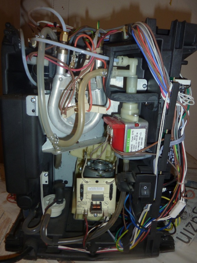

So,
jetzt habe ich heute Wärmeleitpaste besorgen können, den Thermosensor damit eingeschmiert und alles wieder zusammengebaut:
neue Platine und einen neuen Thermostaten 318 °C eingebaut (den unteren). Anschliessend Reset gemacht (Start- und P-Taste gleichzeitig gedrückt und eingesteckt(ca. 15 Sek. gedrückt)).
Aber es kommt wieder die Meldung : Allgemeine Störung
Leider hatte ich anstatt zwei 318°C Thermostaten nur einen bestellt (der andere leistet nur 170°C). Könnten beide zusätzlich auch kaputt sein? Den oberen Thermostaten habe ich mit dem ausgebauten mal getauscht: weiterhin Fehlermeldung.
Was kann man jetzt noch tun?
Danke und Gruss Miloman
P.S:: Beim Einbau der Platine habe ich den Boden abgeschraubt. Da waren die Schrauben z.T. recht rostig. Ebenso war auch so ein metallischer Steg (zur Stabilisierung?) , auf dem die Bodenplatte mittig mit zwei Schrauben fixiert wird, ganz durchgerostet und ist dabei z.T. weggebrochen. Hat dieser Steg evtl. noch eine andere Funktion? -

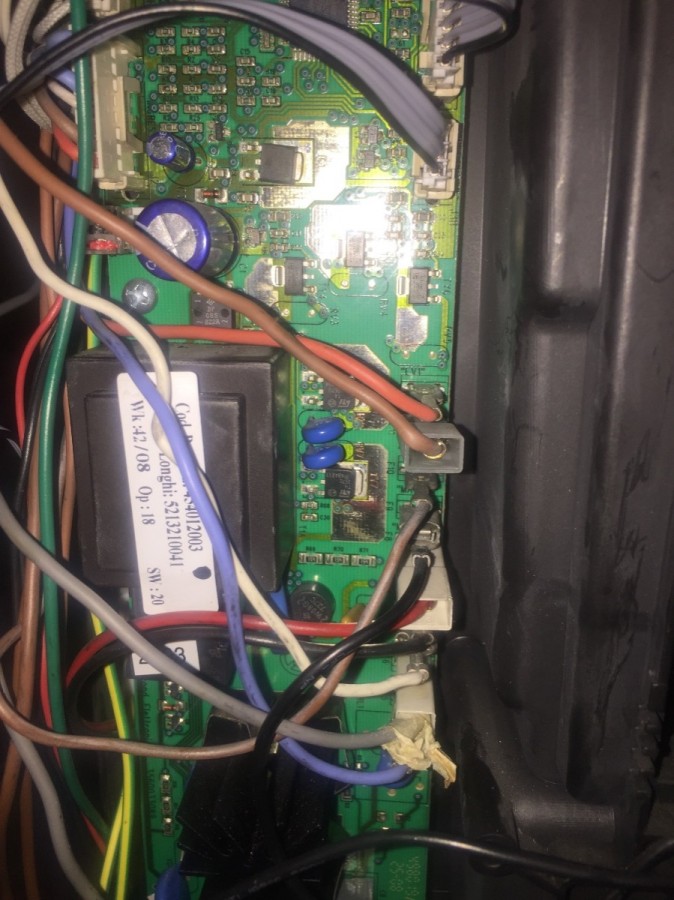

So ganz verstehe ich den Werdegang hier nicht. Allg. Störung sofort nach dem Einschalten bedeutet Hall Sensor defekt.
Wenn dieser getauscht wurde Reset. Nicht Werkseinstellungen, sondern Reset.
Das hast du gemacht?
Da Messgerät vorhanden, Stecker vom Hall Sensor abziehen. Auf der Rückseite ko. mt man an die Pole, alle gegeneinander auf Widerstand messen, im Mega Ohm Bereich.
Ergebnis? -

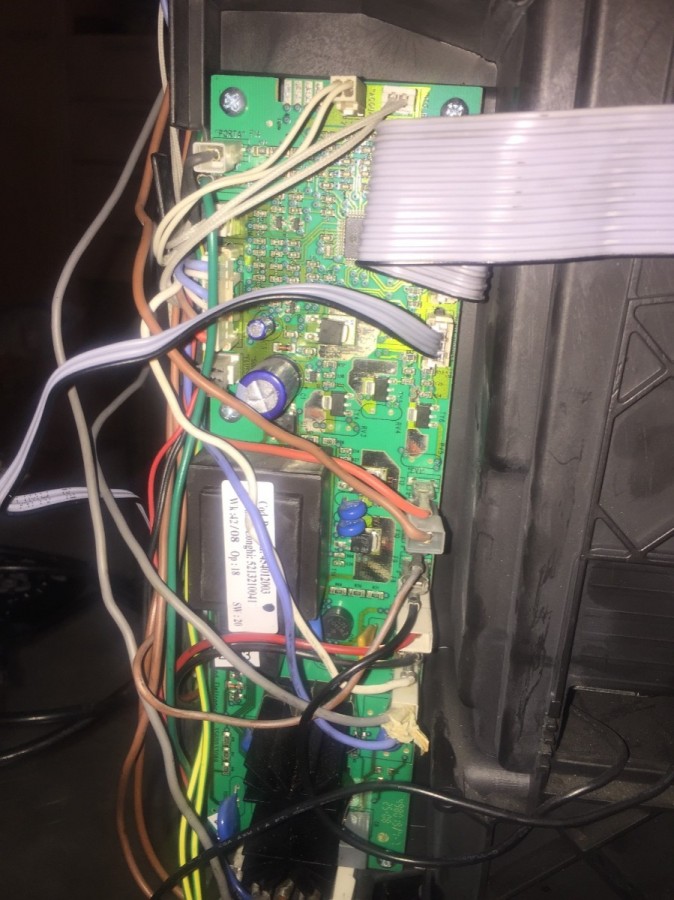

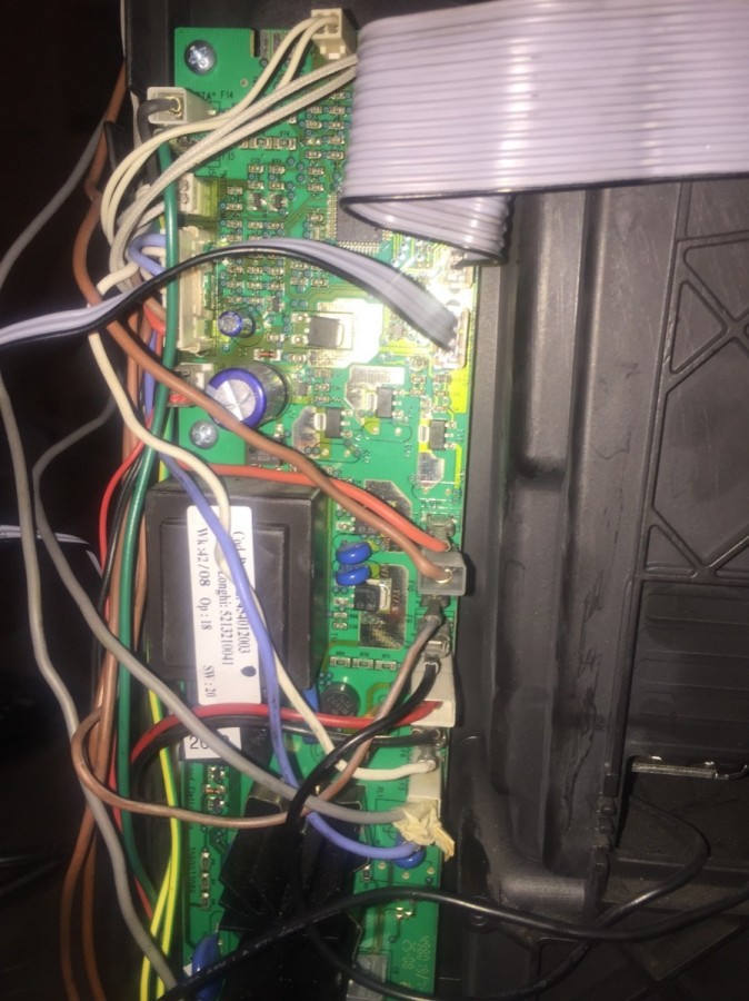

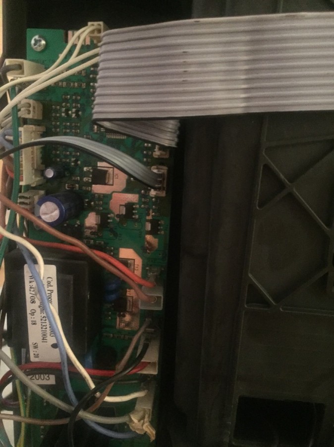

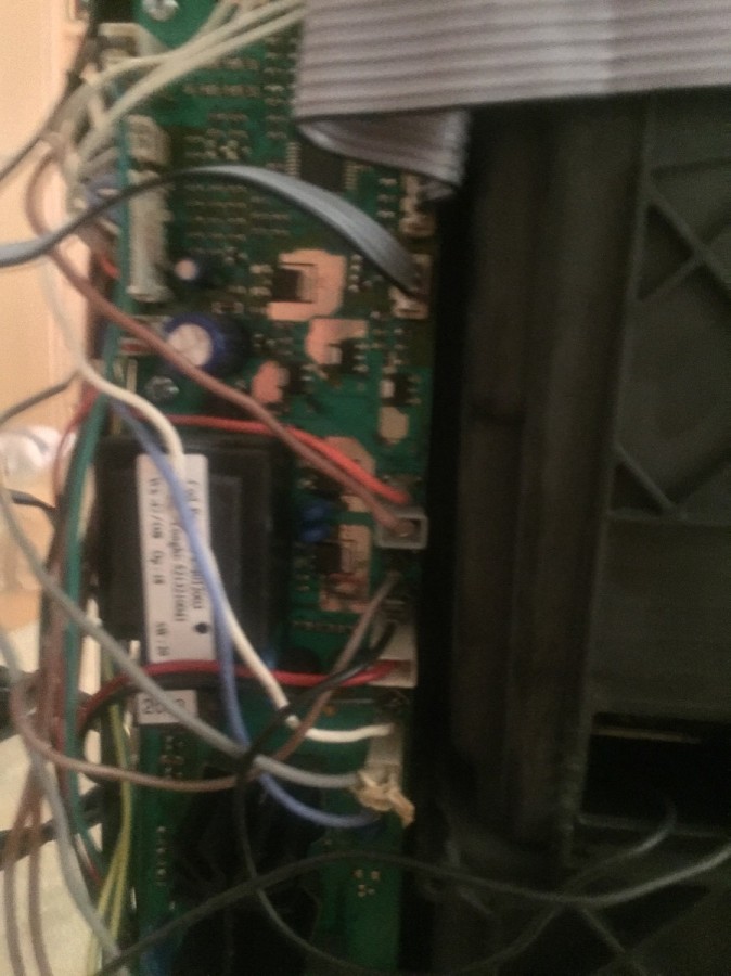

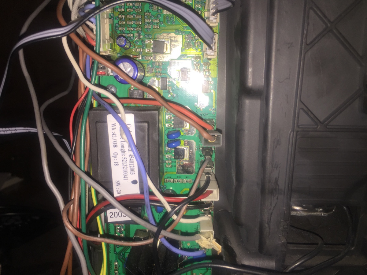

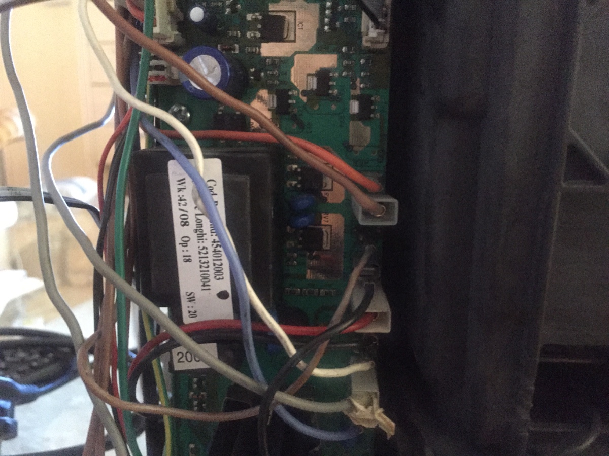

Thermoblock ist ok und die Schalter auch, mach mal ein paar Bilder von der Platine, Speziell vom Bereich TY7 und D2...
