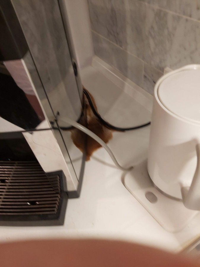

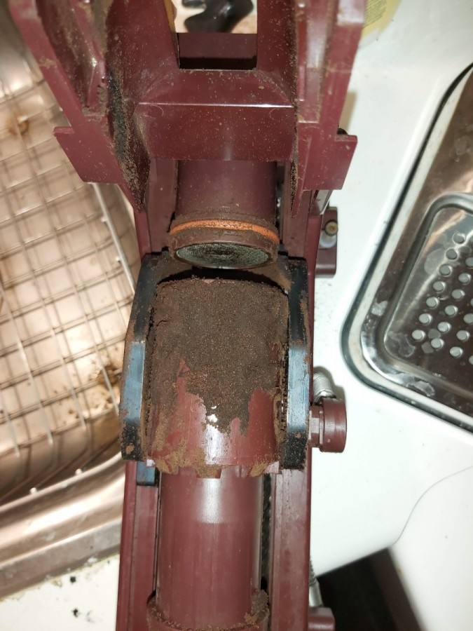

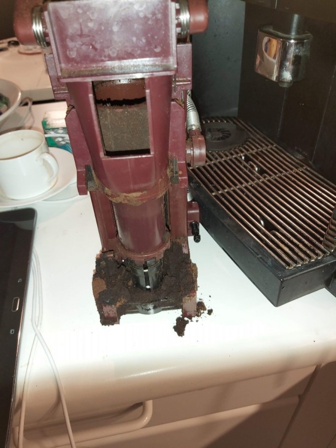

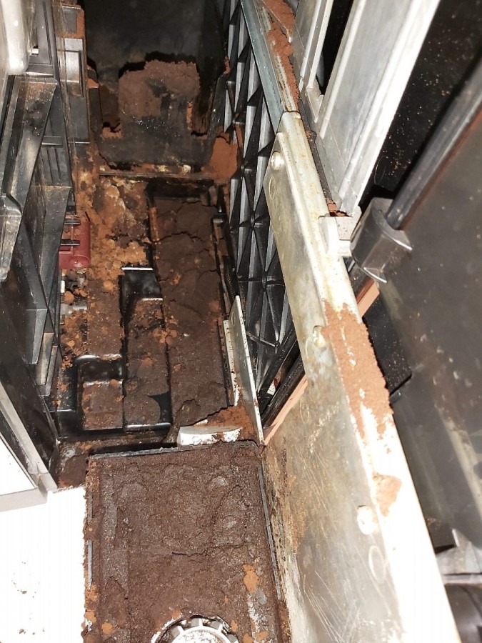

    Heute hatte ich unter meiner WMF jede Menge braunes dickes Wasser.
    Innendrin der ganze Brühraum inkl. Brüheinheit extrem mit Kaffeemehl überzogen (s. Bilder)
    Hat jemand ne Idee?

    Es liegt z.B. am Kaffee, am Lauf der Brühgruppe und speziell der gefederten Klappe.
    War da mal jemand dran und hat was an der Brühgruppe zerlegt?

    Ich hab hier auch grade eine alte WMF1000, bei der ne Menge Kaffeemehl zwischen Brühgruppe und Tresterbehälter landet.
    Spielt es eine Rolle, in welcher Position die Brühgruppe ist, wenn man sie einsetzt oder fährt er automatisch beim mahlen in die richtige Position?
    Bei meiner 800er ist das viiiel weniger, was daneben landet...
  • Hallo tomekk81, ich glaube der Kolben und Becher fahren von selber in die richtige Position. Was wichtig ist, das der untere Kolben in dem Becher/Rohr leicht gleiten kann. Und unten in der Position wir das ganze mit Hilfe einer Feder und Plastikklammer gehalten. Dann fährt der Becher/Rohr hoch und der untere Kolben wird gehalten dadurch wird platz geschafft für neues Pulver/Mehl. Ab und an kann es passieren das der unter Kolben nicht mehr richtig gleiten kann in dem Becher/Rohr und so nicht genügend Volumen für das Pulver zur Verfügung steht und es dann überläuft. Und schau dir gleich bei der Gelegenheit die O-Ringe an ob die nicht auch schon fertig sind.
    Ich hoffe das ich es so richtig beschrieben habe.....man möge mich verbessern.
