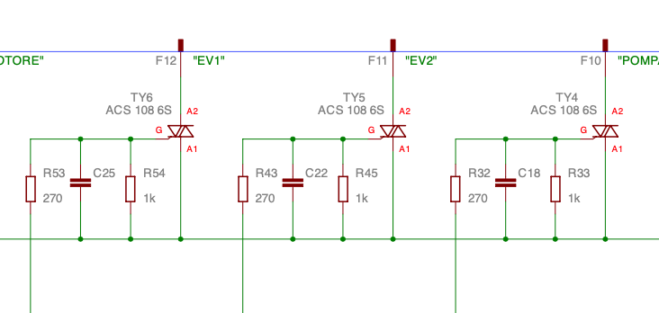

    ich habe einen Auszug aus dem Schaltbild der DELonghi beigefügt. Hier sieht man die drei Triacs. Einer davon, TY6 war defekt. ich habe ihn dann gegen einen ACS108-6SN ausgewechselt. Wie gefragt: Ist die Endung mit dem N i.O. oder kann ich den nicht verwenden. Was bedeutet "housing" und "Marking" ??
    Es grüßt
    Theateraugust

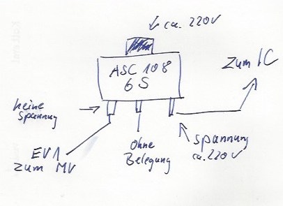

    • 30. Oktober 2019 um 11:38
    Herzlichen Dank:
    Für den Laien: Draufsicht: rechte Lötfahne - Eingang, mittlere Lötfahne bleibt leer, linke Lötfahne geht zum EV1. Hintere, breite Lötfahne geht auf die Platine.
    Problem: Ich habe keine Spannung am EV1, Im Testmodus gibt es kein klacken am Magnetventil 1, Spannung an der rechten Lötfahne des Triac 220V, Spannung an der breiten, hinteren Lötfahne des Triac 220V. An der linken Lötfahne des Triac 0 Volt. Ich habe es optisch dargestellt. (Anlage)
    Für eure Bemühungen und Geduld herzlichen Dank.
    Theateraugust

  • Achim
    90
    942
    • 31. Oktober 2019 um 16:17
    welche Maschine ?
  • Theateraugust
    76
    • 31. Oktober 2019 um 18:05

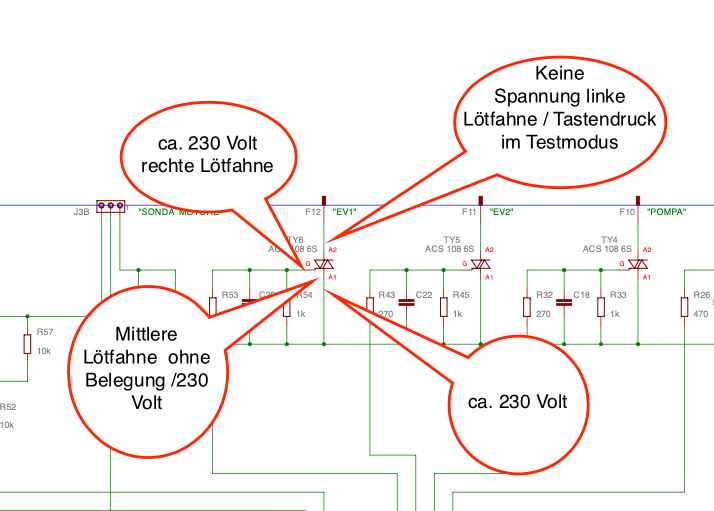

    • 4. November 2019 um 15:58
    • #15
    Hallo zusammen, ich bin Immer noch auf der suche nach einer Problemlösung mit meiner DELonghi Automatic/Cappuccino ESAM4500. Der Heißwasserbezug funktioniert nicht. Im Testmodus wird das MV (auf der Platine EV1) nicht angesteuert. Ich habe bereits zweimal den Triac TY6 ausgewechselt. Ich habe die Spannung am Triac gemessen. Eine, zugegeben laienhafte Zeichnung, habe ich beigefügt. Für Hilfe wäre ich sehr dankbar.
      • 31,33 kB
      • 406 × 295

  • Roland11
    438
    2.833
    Interessengebiet
    • 6. November 2019 um 09:45
    • #20
    Du solltest die Spannung messen gegen GND von Platine = mittler Pin von Triac.
