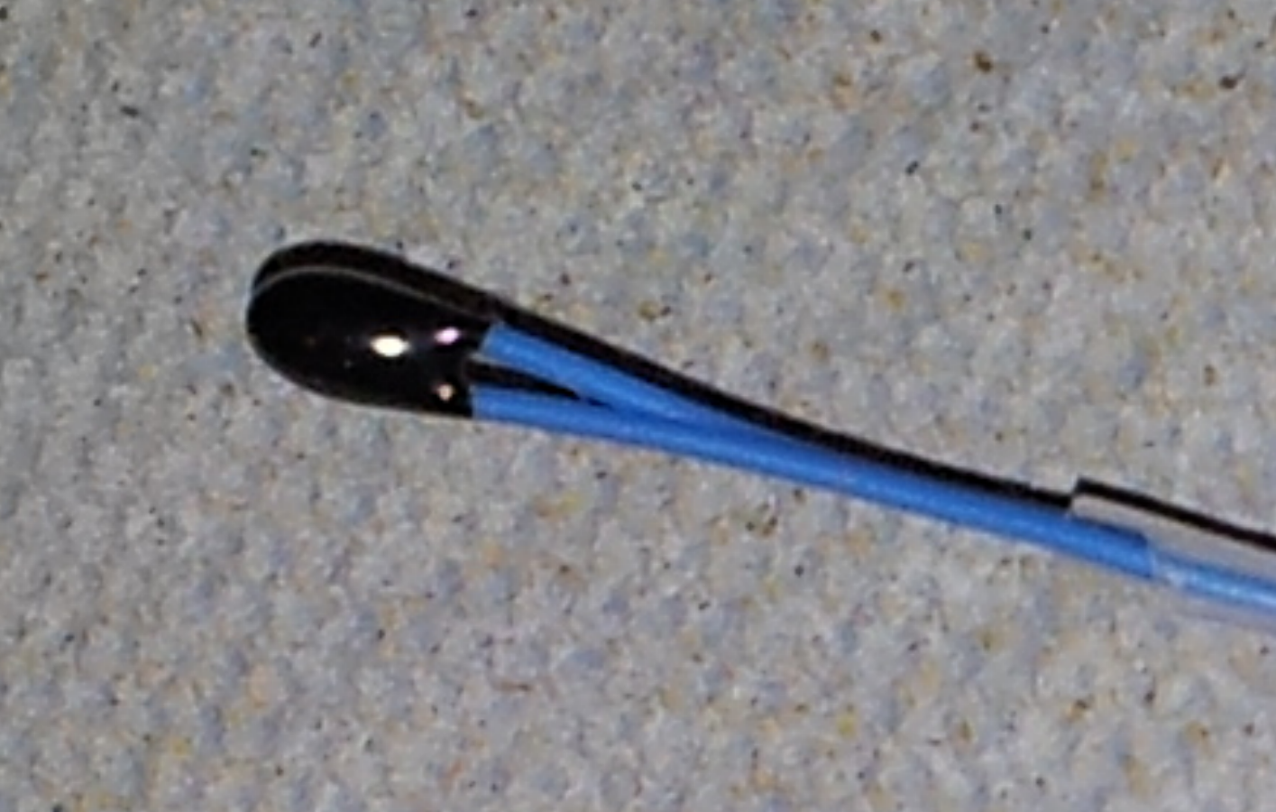

    Bei 105° Dampfkessel hast du keine Dampf. Ich meine meine Solis lag damals bei 120-125°C.
    Ansonsten ist die Platzierung des NTCs wichtig.
    Wenn du den Alten entfernt und den neuen nur reingesteckt hast, liegt der schön isoliert im dicken Teile des Röhrchens.
    Dann würde die Temperatur vermutlich stark um die Sollwertmitte pendeln, mal hast du ausreichend Dampf und dann eine ganze zeit wieder nur ein laues Lüftchen.
    Das Röhrchen schaut ungefähr so aus wie ein Kondom, der reduzierte Absatz hat ca. 3mm Innen, da muss der NTC rein.
    Ich habe diese Stelle vorsichtig mt einem 3mm Bohrer von Resten der Paste und des alten NTCs freigemacht.
    Gut ging auch ein Schaschlikspieß aus Holz, quasi auch als Bohrer.
    Dann etwas Wärmeleitpaste auf den vorbereiteten NTC und evtl. vorher ein wenig mit dem Spieß in die Spitze des Röhrchens einführen.
    Dann misst er genau und du solltest wieder ausreichend Dampf haben.
    In meinen Beiträgen findest du den funktionierenden NTC, deine kann du dann selbst vergleichen.
    Gruss Ingo ;)

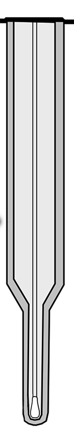

    • 1. Dezember 2019 um 01:03
    Hallo Ludger,
    du der Vertiefung kann ich nichts sagen, ist mir noch nie aufgefallen, die sind ja nur in Tropfenform eingegossen.
    So sieht die Hülse aus, dann hattest du weiter oben wohl wirklich Glück.
      • 1,74 MB
      • 1.194 × 900
    Gruss Ingo ;)

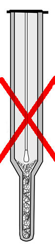

    Alles klar Ingo,
    danke nochmal... mein verwendetes NTC war übrigens richtig, nur die Position in der Hülse war falsch.
    [size=18]Falsche Position:[/size]
    Gute Hilfe, danke nochmal...
    [size=14]Deine Antwort wird auch für andere Bastler eine wertvolle Info sein![/size]
    Gruss Ludger ;)
