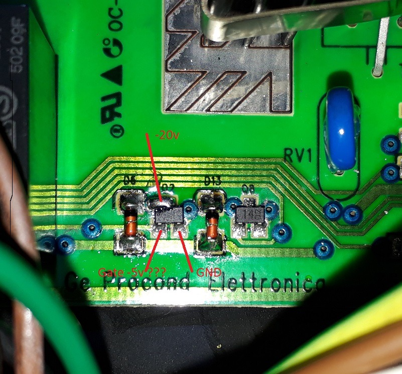

    • 30. November 2019 um 20:51
    Im Anhang Bilddatei...
    Hab ich das so richtig verstanden ?
    Danke.
      • 225,67 kB
      • 801 × 745
  • Heini-22
    602
    3.389
    Filebase Einträge
    Interessengebiet
    • 30. November 2019 um 21:17
    • #14
    Die obere Lötstelle an Q2 sieht aus wie schonmal gelötet.
    Die -20V sind ok. Wenn du ans Gate die -5V anschließt sollte das Relais anziehen.
    Ebenfalls wirst du dann an dem Anschluss, wo -20V anlagen, dann ca. 0V messen.
    Für die -5V IC 1 suchen, sollte ein Festspannungsregler mit der Bezeichnung 7905 sein oder 79M05 (500mA Typ) sein.

    • 30. November 2019 um 21:40
    • #15
    Die Lötstelle Q2 ist von mir, ich habe diesen Platinendurchgang wieder hergestellt (war angeschmort).
    Habe vom "PC" (an der linken Platinenseite) die -5v an den linken Fuss des Q2 (lt.Foto) angeschlossen.
    Relais zieht nicht an.
    Am rechten Fuss des IC1 (79M05) kann ich -5v messen...
