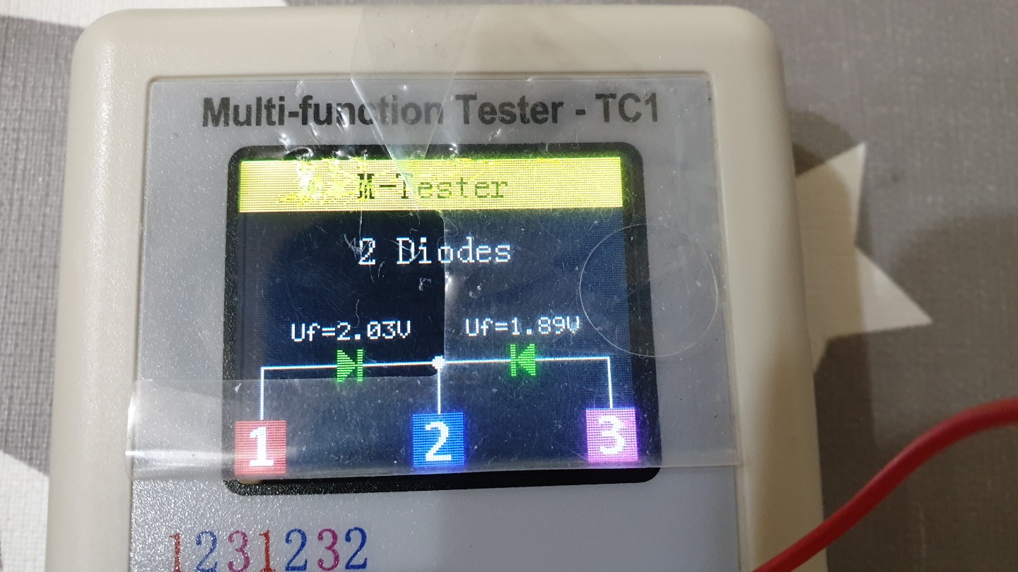

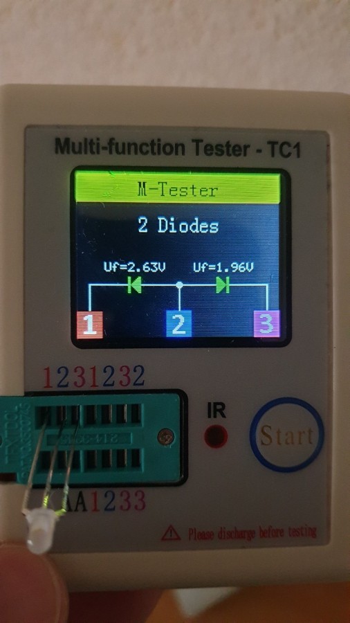

    • 19. Dezember 2019 um 22:24
    Stimmt, hab welche gekauft und sind anders beschaltet. Was ein Mist.
    Am Tester blinkt die grün kurz, aber am Netzteil geht die nicht an. Bloß rot leuchtet.
    Plus auf der 2 ist die LED von Jura.

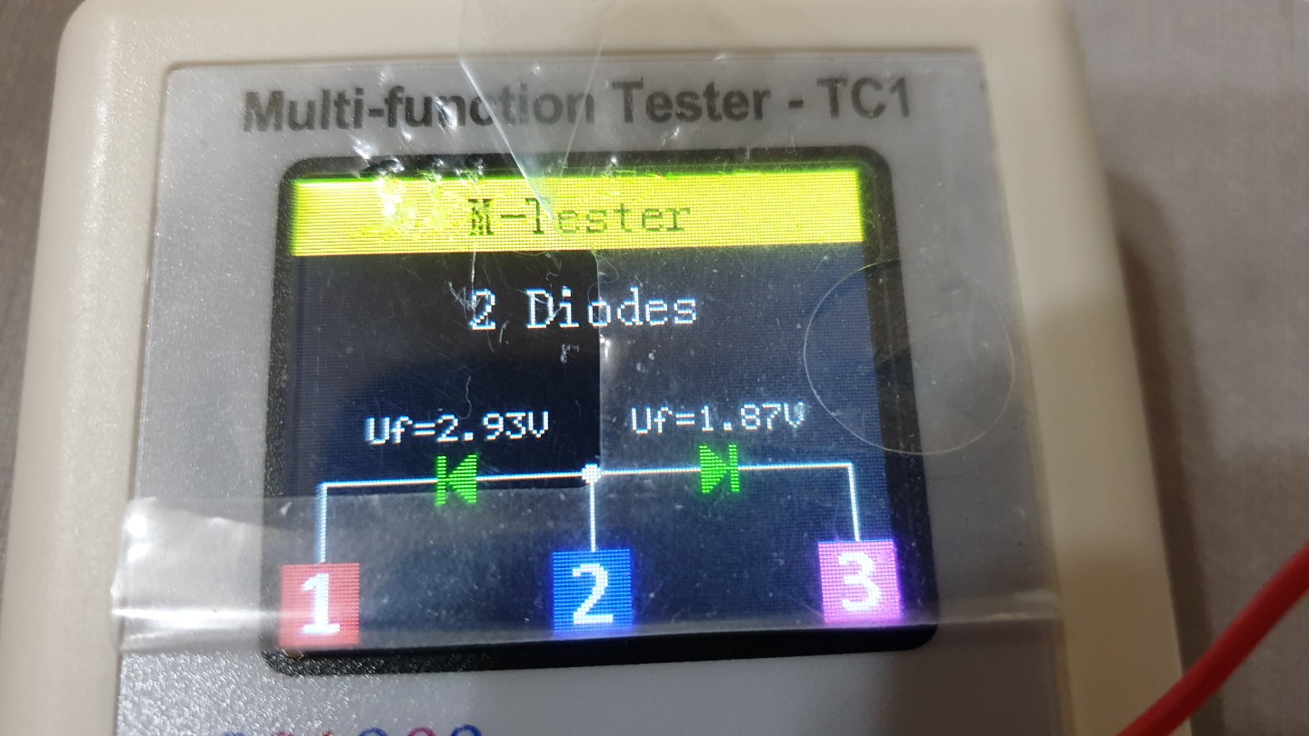

    • 24. Dezember 2019 um 15:40
    Modellbau Hübsch in Vogelsberg hat ähnliche LED's. Bloß sind die rot/weiß. Spannung ist ähnlich wie bei der originalen von Jura. Sollten also auch hier passen.
    Sind gestern angekommen.
    Habe von einem Bekannten eine rot/grüne bekommen. Die eingeleitet, Display leuchtet wieder in beiden Farben.
    Die Ansteuerung kommt direkt von der Leistungsplatine hoch. Mehr hab ich dann nicht mehr geschaut.
    Vielleicht kann ein Anderer was damit anfangen.
    Schöne Feiertage.
