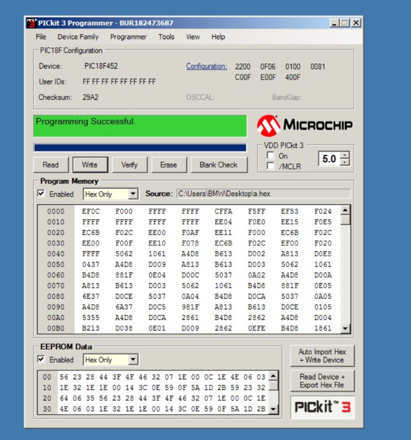

  • Hallo, du brauchst einen Pickit3 Programmer.
    ebay.de/itm/For-PICKit-3-kompa…id=p2349624.m46890.l49292
    Diesen musst du so anschließen wie auf dem letzten Bild in dem Beitrag.
    De'Longhi ECAM 23.210.B mit Pic-Programmer zurücksetzen
    Dann brauchst du die Software für Pickit3.
    Diese wird gestartet, damit kann man dann einen bestimmten Bereich auf dem Prozessor, das sogenannte EEprom, löschen.
    EEprom löschen mit PicKit Software:
    Zuerst oben Registerkarte "Programmer" Befehl "Read devicve" ausführen.
    Jetzt sollten bei "Programm Memory" und "EEprom Data" viele Zahlen und Buchstaben stehen.
    Nun alle Daten sichern. In der Software oben auf "File" und dann "Export Hex".
    In dem Kästchen "Programm Memory" und " EEprom Data" muß ein Häckchen gesetzt sein.
    Wenn du die Hex Datei gesichert hast, dann alles auf dem Chip löschen.
    Also oben auf die Registerkarte "Programmer" und den Befehl "Erase" ausführen.
    Als nächstes das Häckchen bei "EEprom Data" entfernen. Die Hexdatei über Registerkarte "File" imortieren "Import Hex".
    Im unteren Teil bei EEprom Data sollte nun überall "FF" stehen.
    Nun über Registerkarte "Programmer" Befehl "Write Device" ausführen.
    Bei Programm Memory sollten jetzt wieder Zahlen und Buchstaben stehen.
    Bei EEprom Data immer noch "FF".
    Jetzt nochmal den Befehl "Verify" ausführen. Das wars.
    Jetzt ist die Maschine wieder wie im Neuzustand.

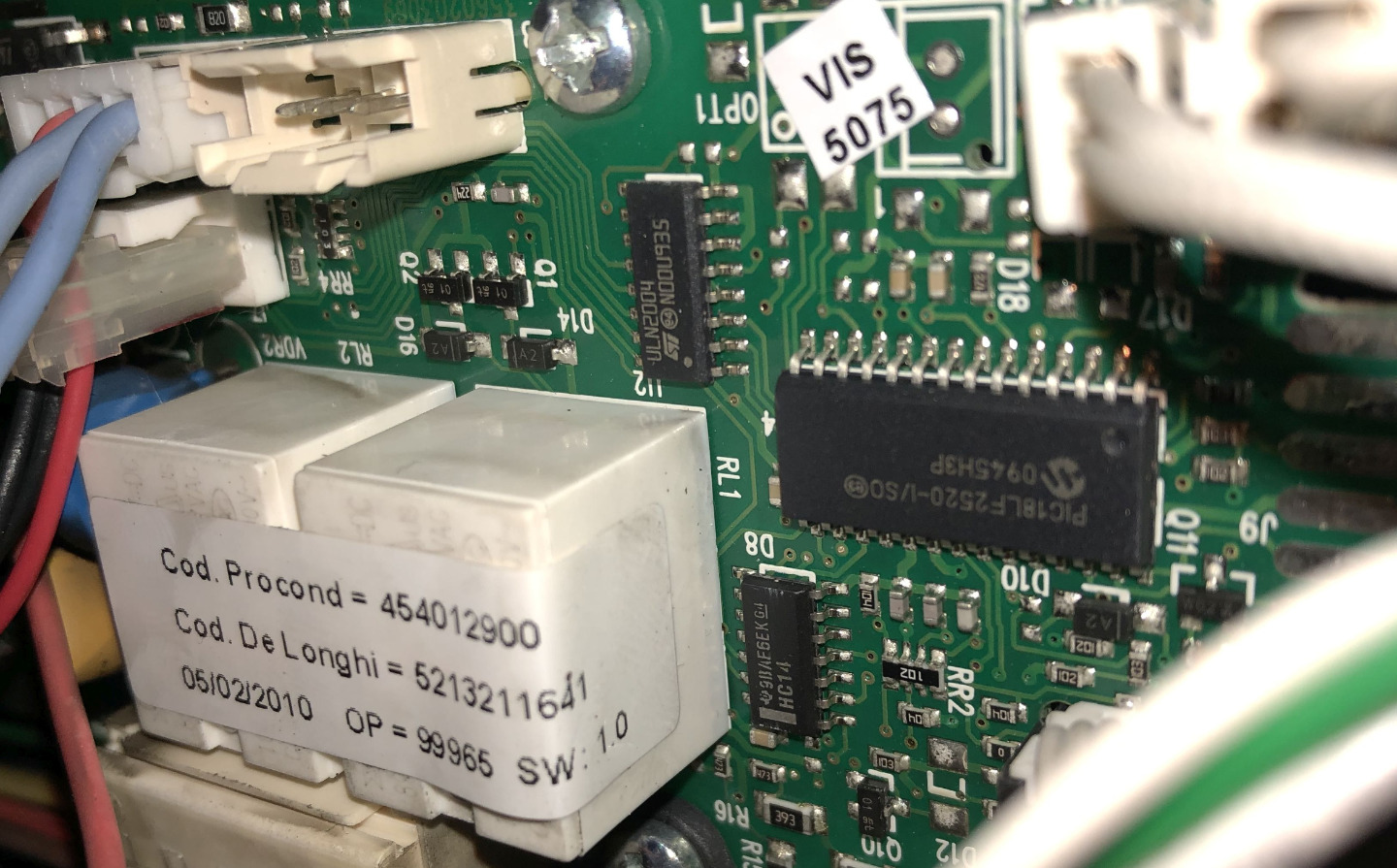

  • Ahoi verehrtes Kaffeewelt-Forum:)
    So, nach etwas fehlernder Zeit habe ich die Platine meiner Esam 3000B ausgebaut und wie von Heini 22 beschrieben mit dem PickIt 3 verbunden (Anschlüsse so angelötet wie auf dem Bild in seinem Link beschrieben.
    Ich habe das Programm auf meinem alten Windows 7 Rechner installiert (las von Problemen mit Win 10) - allerdings findet das PickIt die Platine nicht.
    Hier mal ein Foto-Link mit der Löt-Belegung. photos.app.goo.gl/LPuVaW51ZsCLJseB8
    Ich las in der PDF zum Pickit, dass man evtl das Device suchen und mit Strom über den Pickit versorgen musss. Das Programm findet das Pickit. Wenn man aber auf Programmer geht, ist "Read Device" ausgegraut.
    Man kann halt manuell darunter einen Device aussuchen, ich weiß aber nicht welchen... *schäm*
    Ich wollte die Platine zurücksetzen, weil das o.g. Prblem besteht.
    Hab ich etwas falsch gemacht? Vielleicht bei der Verlötng? Sitz halt hier auf Mallorca und wollte vor Bestellung einer neuen Platine es einfach mal probieren.
    Danke Gracias
    Mallecrema
  • Angeschlossen ist der PicKit richtig.
    Typ Controller steht oben auf dem großen Chip.
    Eigentlich erkennt die Software den Controller selber.
    Ich habe unter Windows 10 keine Probleme.
  • So sah das neulich bei einer 3000B aus.
    Eigentlich brauchst du über "Programmer"nicht auf read device gehen, sondern einfach die Taste "read" anklicken.
      775,38 kB, 840×900, 428 mal angesehen
  • @Heini 22. Moin nochmal aus Cala Figuera.
    Wie ich es auch anstelle, ich krieg die Platine nicht ausgelesen. Vielleicht ist auch eine oder zwei Lötstellen nicht 100%. Meine Frage daher: Kann ich Dir die Platine evtl. mal schicken.
    Porto etc. übernehme ich natürlich. Und was Du für Deine Ziet bekommst. Oder ist es besser direkt eine neue zu bestellen?
    Ich habe noch eine alte ESAM 4000B hier. Die Platine scheint absolut identisch. Aber ich denke das macht vermutlich leinen Sinn, die da mal einzubauen.
    Ansonsten stand auf meiner Platine 5213213691 (bzw. 454012903).
    Die Brühgruppe lässt sich ja im Testmodus hoch und runterfahren. Ich trinke hier seit drei Wochen Filterkaffee :-0 Die Bohnen mahlen wir im Thermomix.... :)))
    Salu2 Mallecrema
