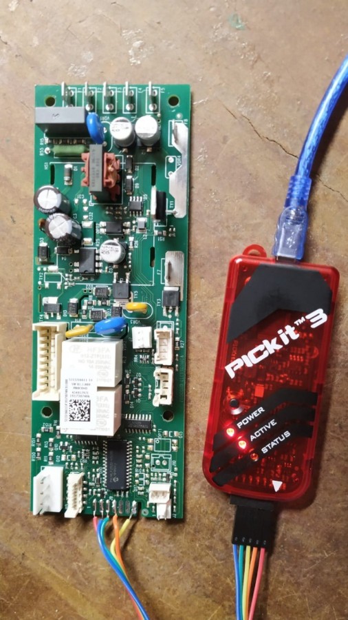

    habe jetzt ein PicKit3 und bereits versucht, es anzuschließen. Leider kommt der Fehler "Target Device ID (0x0) is an Invalid Device ID. Please check your connections to the Target Device." - es kann also keine Verbindung zwischen PickKit3 und dem Leistungsboard hergestellt werden. Das Board ist ein PIC18LF2520, habe es mit Power via PicKit3 und auch mit Power via Kaffeemaschine und der dazu passenden Einstellung im MPLAB X IPE Programm versucht, aber ich lande immer wieder beim gleichen Fehler.
    Habt ihr eine Idee, was ich noch probieren könnte, bevor ich davon ausgehen muss, dass irgendwas an dem Board nicht mehr passt?
    Grüße und schöne Weihnachtstage!
    [EDIT] Selbe Problematik mit dem einfacheren "Pickit3" Programm

    Guten Morgen, bei der Maschine habe ich noch kein Reset mit Pickit gemacht.
    Anschluss ist richtig.
    Ich benutze nur das einfache Programm Pickit3, bisher ohne Probleme.
    Haken bei Versorgungsspannung mache ich nie rein, hat bist jetzt immer so funktioniert. Der Prozessor wird ja automatisch erkannt.
    Kann mir jetzt auch nur vorstellen dass der Prozessor selbst defekt ist.

    vielleicht könnte hier mal jemand so nett sein und eine Step by Step Anleitung erstellen ?
    Ich habe die LP genauso angeschlossen, leider reicht der Strom vom PicKIt3 nicht aus. Wenn ich nun aber die LP an das Stromnetz anschließe,
    nur N und L, dann fliegt mir der FI/Ls raus.

    wenn ich den PicKit3 an den Laptop anschließe und dann die Lp an 220V --> Fliegt FI/LS,
    mache ich dass anders herum, fliegt der FI/LS raus, sobald ich mit dem PicKit3 den USB Anschluss berühre..
    Habe es nun bei 3 unterschiedlichen Platinen getestet, immer das Gleiche.
    Bei meinem "alten" Laptop habe ich so das Mainboard geschrottet ....
    Daher meine BITTE um eine Step by Step Anleitung

    In diesem Thread habe ich das beschrieben wie ich es immer mache.
    Esam 3000 B: nach Einschalten leuchten im Wechsel 4 Kontolllampen
    Ich hatte auch noch nie das Problem dass der Fi oder ähnliches raussprang. Auch hatte ich noch nie Probleme mit der Versorgungsspannung.

    • 25. Februar 2021 um 18:11
    Zitat von kafffee-chris
    Ja das habe ich mir auch gedacht aber....
    Dann muß ein Verdrahtungsfehler vorliegen. oder Defekt am Pickkit.
    Ich hatte auch noch nie Probleme weder mit FI, noch mit Spannungsversorgung. Alleinige Leistung des USB Ports hat bisher immer ausgereicht.

    Und wenn ich das bisher immer richtig verstanden habe, sollte auf keinen Fall die Kaffeemaschine ans Stromnetz angeschlossen sein. Vor allem, weil bei den meisten Delonghi keine galvanische Trennung zum Netz besteht.
    Hast du richtig verstanden

    5V USB vom PicKit sollten zum programmieren immer ausreichen. Keine Netzspannung! Wenn's nich klappt Verdrahtungsfehler oder PIC defekt.
    Mit dem USBASP V2.0 Programmer programmiert man Atmel AVR - Atmega Prozessoren.
    Gruss aus Bonn am Rhein.
    Dann muss es einen Kurzschluss im 5V Stromkreis geben auf der Platine..
    Das ist die schnellste Weise um Leistunsplatine und/oder Desktopcomputer kaputt zu machen!
    Mit Laptop auf batteriespannung wird es vielleicht funktionieren.
    GND von Platine ist direkt mit Netzspannung verbunden !!
