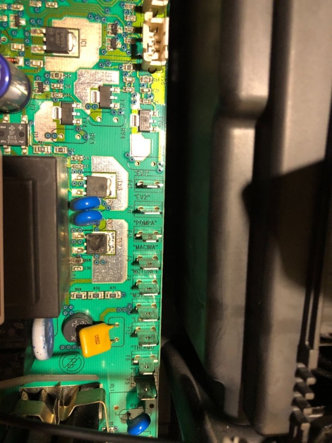

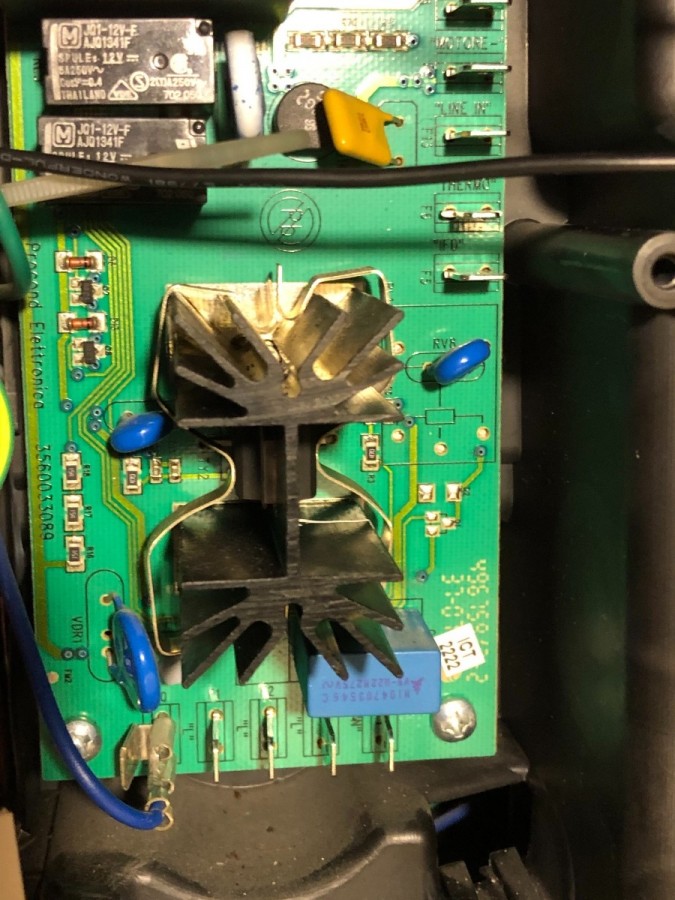

    Nach dem Abziehen der Kabel ist mir tatsächlich aufgefallen, das der TY7 Triac und die SMD Diode darunter wohl doch etwas in Leidenschaft gezogen wurden und ersetzt werden müssen. Aber mach dir doch selbst ein Bild von den angehängten Fotos.
    Gibt es sonst noch etwas, was ich hinsichtlich des Brühgruppenantriebs prüfen sollte?

  • Die Diode mal Durchmessern, den Triac bekommst du hier im Shop. BH-Motor mal in allen 12 Rasterungen Durchmessern, der sollte defekt sein. BG leichtgängig?
