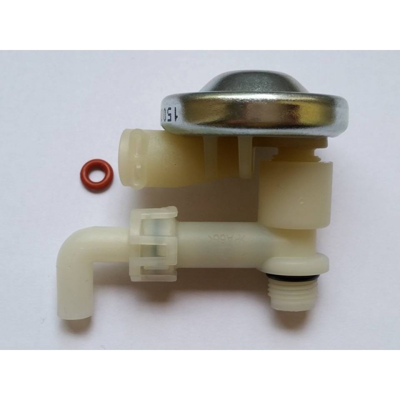

    • 23. Januar 2020 um 07:29
    • #18
    Nimm den Tropfstopp mal raus darunter sitzt meistens der kalk, dahinter ist eine Bohrung zwischen den 2 Dichtungen die auch oft verkalkt...

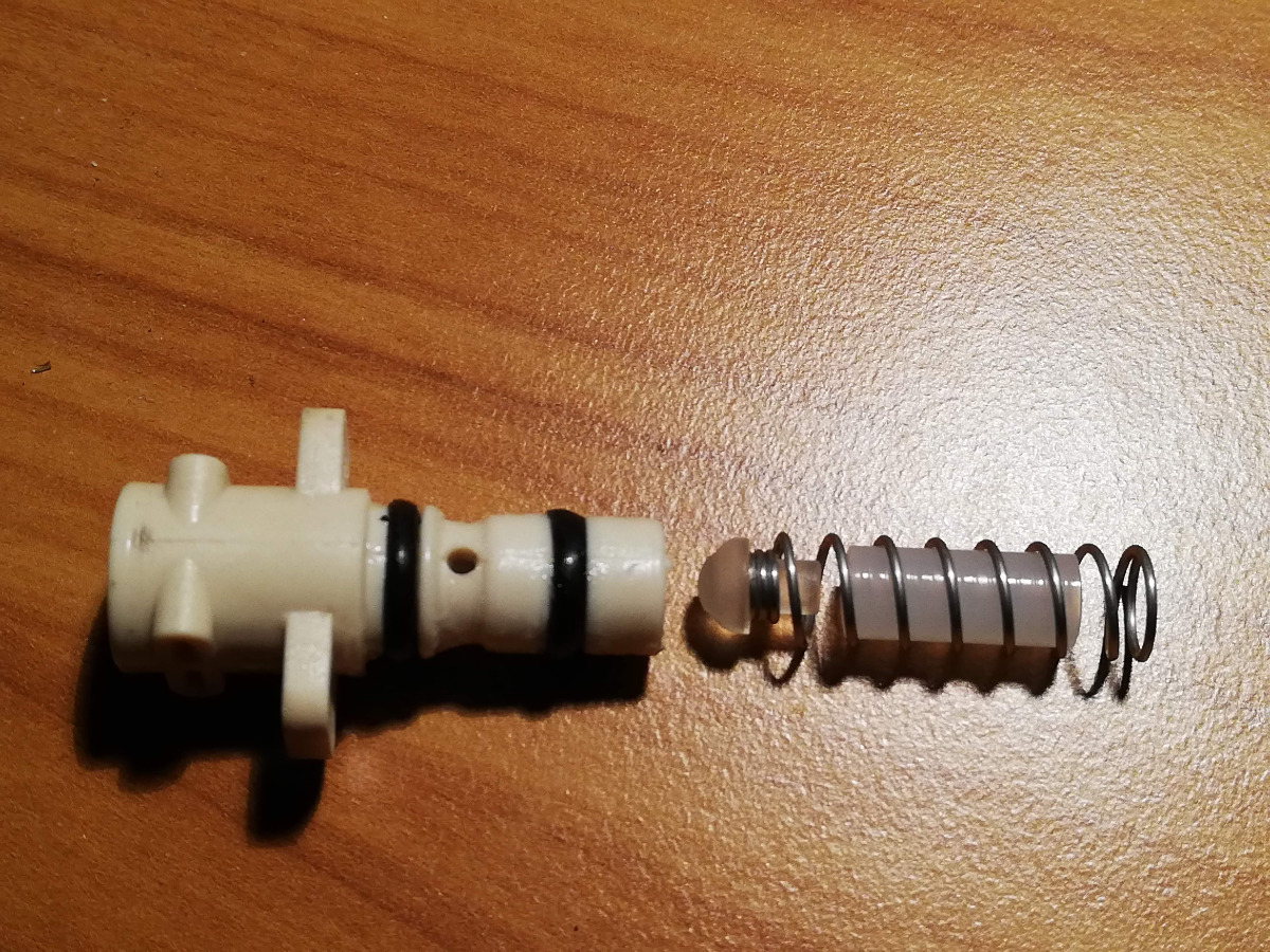

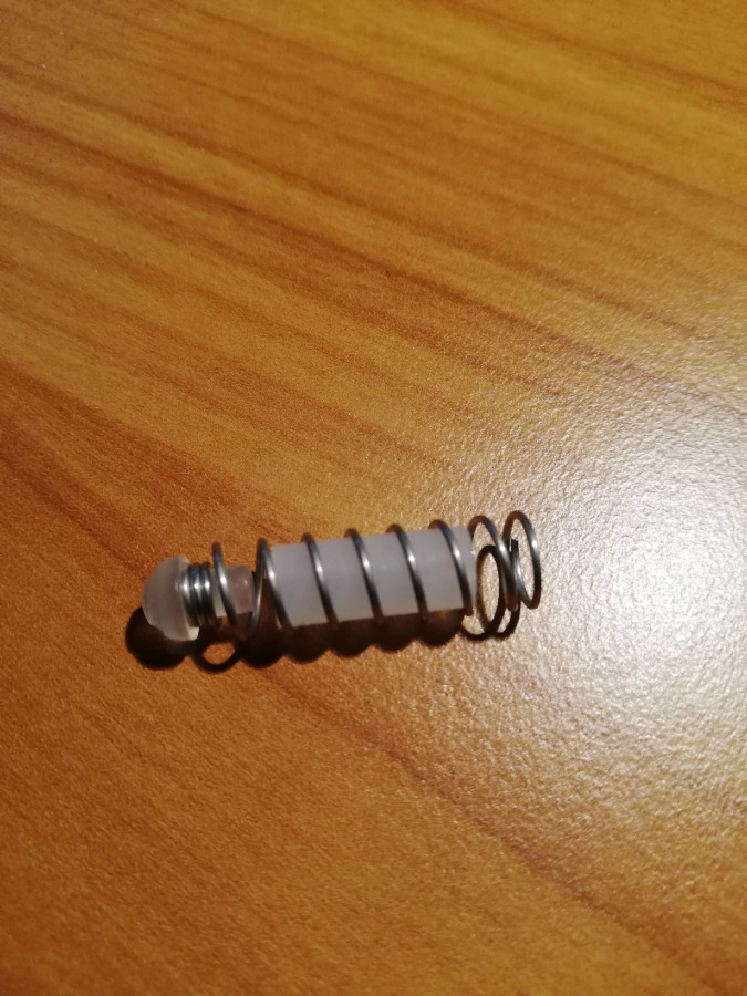

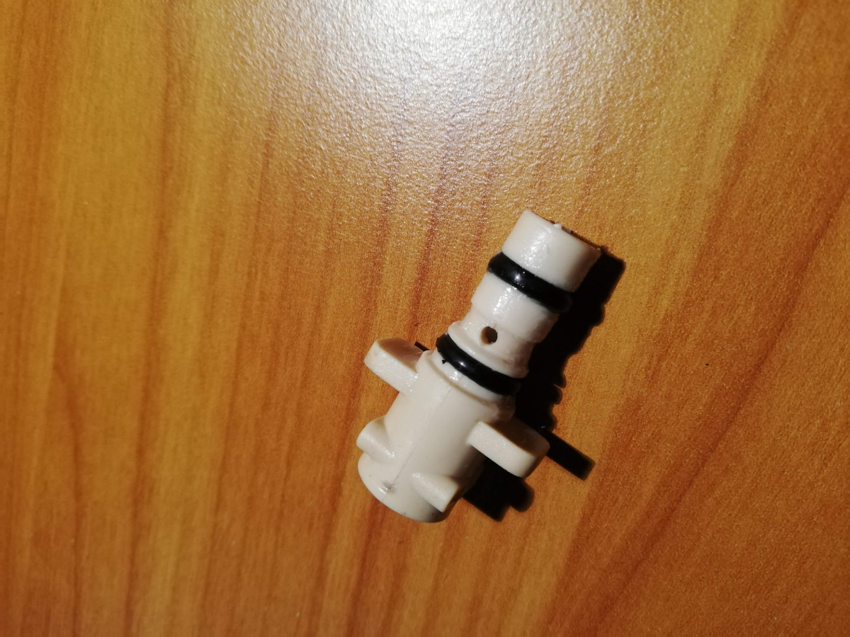

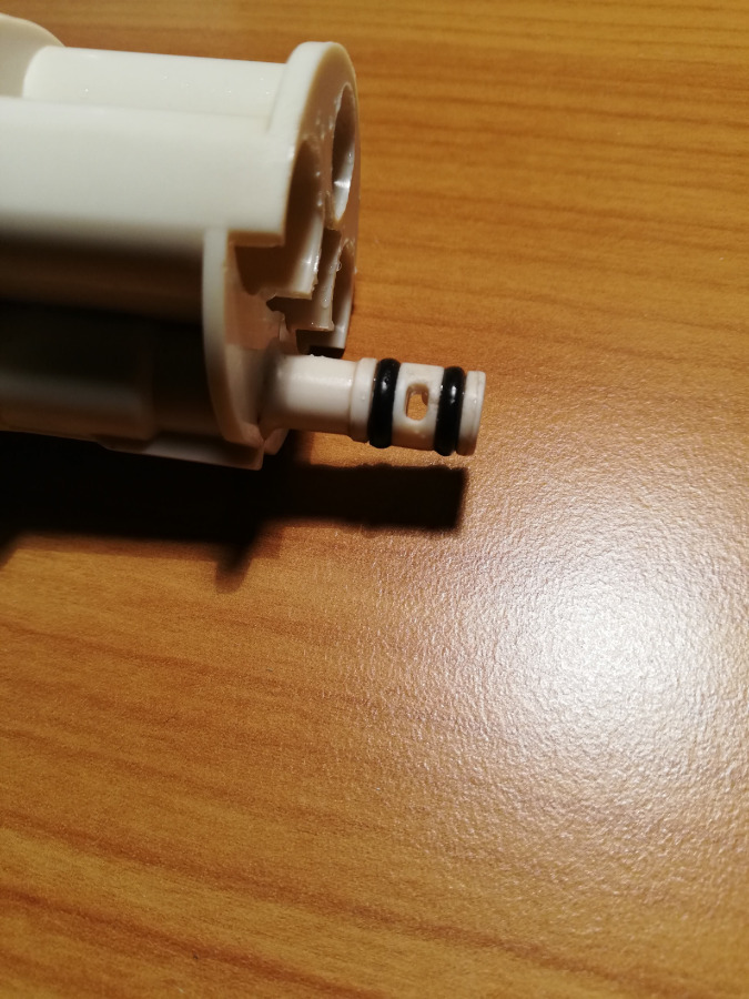

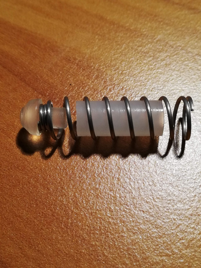

    • #19
    So, also ich kann nix an Kalk entdecken... Weder an der kleinen Bohrung zwische den beiden Dichtungen (das ist wohl der Eingangsraccord) noch am Tropfstopp.
    Also, muss das so sein, dass das weiße Plastikteil in der Feder nicht nur ein Teil ist, sondern zwei??? Habe nun zuerst gedacht, dass das weiße Teil zerbrochen ist? Brauche ich so eine neue Feder mit Innenteil?
    War es das, was ich noch reinigen sollte??? So sah das aber gestern auch schon aus. Komisch...

  • Pusche
    214
    2.159
    • 23. Januar 2020 um 19:28
    • #20
    Das sind 2 Teile das ist ok so... Das Loch zwischen den Dichtungen am Foto was ich dir geschickt habe, ist unter dem gelben Becher, den musst du abschrauben, aber wenn da alles sauber ist, dürfte es dahinter wohl auch sein... Dann tippe ich auf die Pumpe
