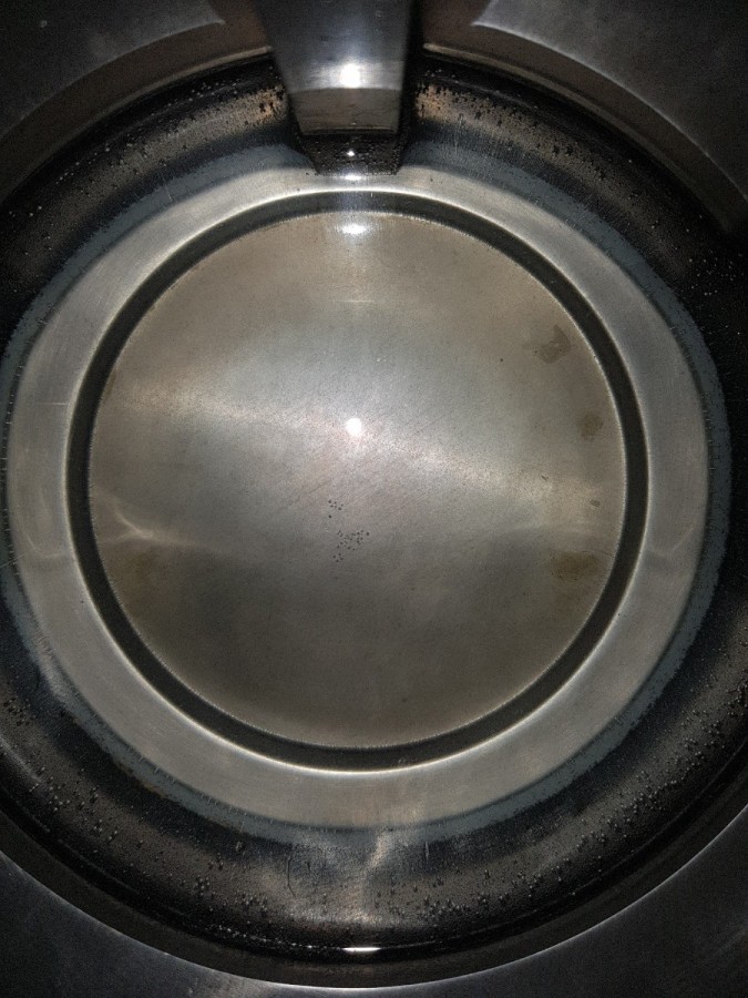

5gr./Ltr. ergibt 0,5%ige Säure, das habe ich mal gezielt im Wasserkocher ausprobiert und da löst sich nicht mal der Kaltansatz von 3 Wochen Nutzung.
Links 09:43, rechts 11:05Uhr (Resultat lies sich auch nicht abbürsten)
Hier dann das Resultat nach 5min mit 15g/LiterGruss Ingo ;)

Ich hab beim Wasserkocher mal die 5%ige Lösung probiert (kalt). Nach 3 Minuten sah er aus wie neu.
Bin dann so auf 4% runter und hab die Wmf entkalkt.
Das aufgefangene Wasser hatte am Anfang kleine Krümelchen drin, dann nur noch flüssig.
Hat garantiert mehr gebracht, als die alte Dosierung.
