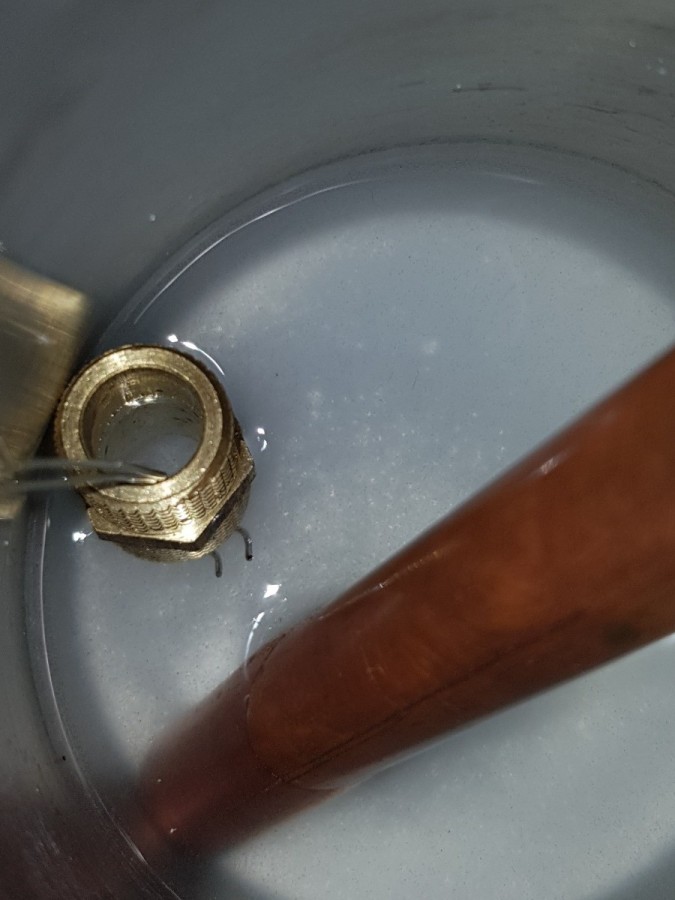

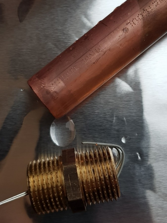

    • Heini-22 schrieb:

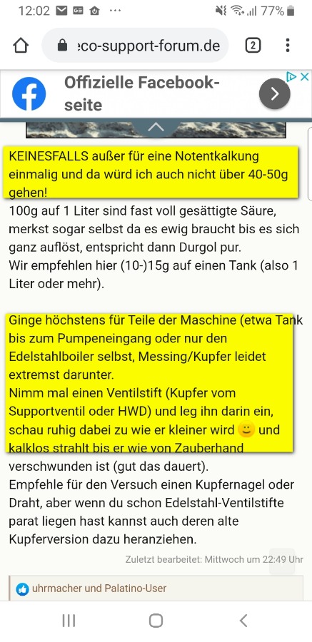

      Da ich mit euren Dosierungen nicht wirklich einverstanden bin, habe ich in einem anderen Forum mal nach Dosierungsempfehlungen gefragt.
      saeco-support-forum.de/threads…saeure.59171/#post-370793
      Du hast ja das Thema hier dort verlinkt, die Rückmeldungen lesen sich ja schockierdend.

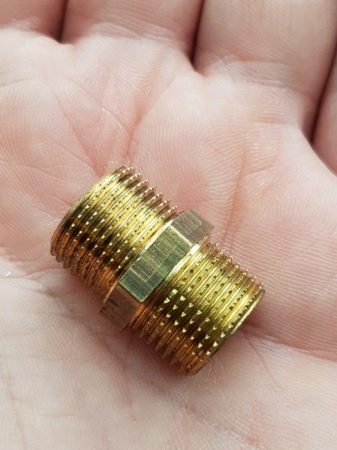

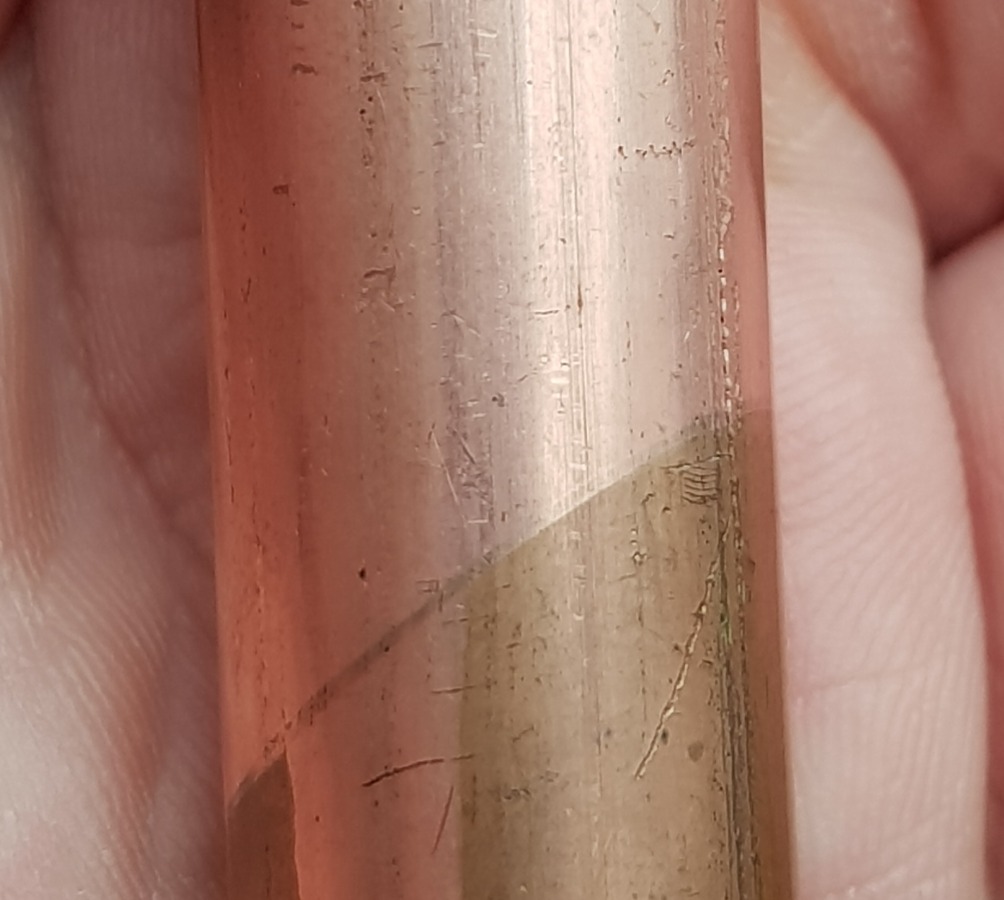

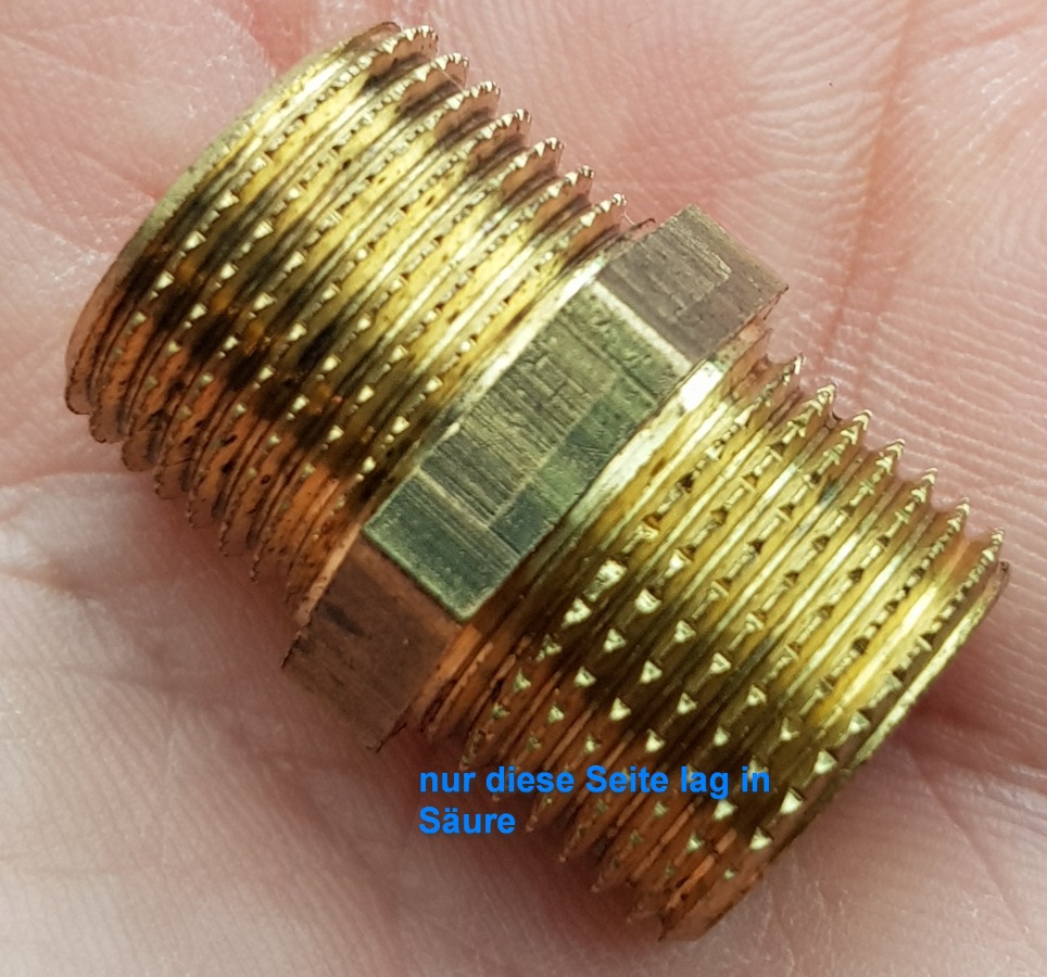

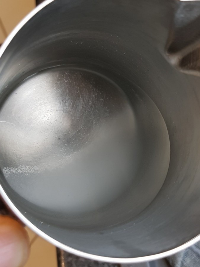

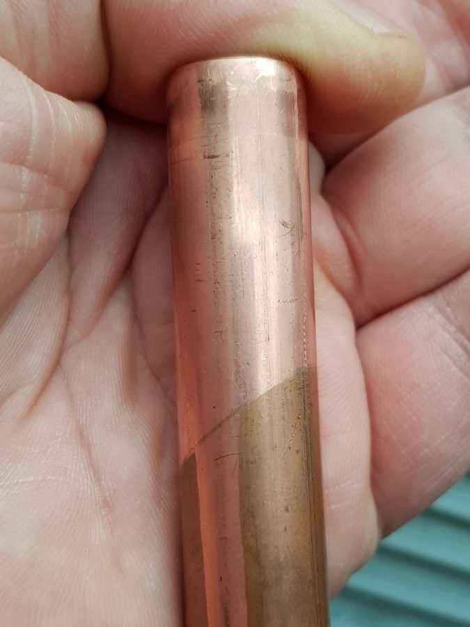

      Kupfer und Messing soll sich auflösen.....da könnte man fast zugucken.
      Nun dachte ich, dann halt mal an das agressive MAX gehen, 150g/Liter.
      ...mehr löst sich nicht in Wasser und dann mal Kupfer und Messing einlegen.
      Und so sah es dann nach 1h aus
      Nochmal dichter, weil die FoSoft das hier so klein drückt
      Fazit: möge jeder selbst ziehen :1f60e: :1f607:
