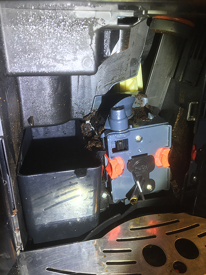

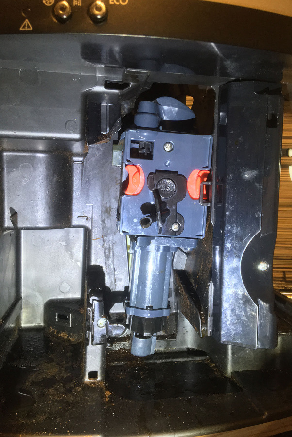

    Hallo
    Bin neu hier im Forum und habe viel gelesen die letzten Tage und auch einiges umgesetzt , allerdings leider ohne Erfolg .Hoffe Ihr könnt mir helfen
    Also meine Delonghi hat in letzter Zeit das Problem gehabt das die erste Tasse Kaffee immer zu dünn und wassrig war , erst die zweite war in Ordnung .
    Habe dann nachgelesen es könnte die Brüheinheit sein die man säubern und auch mal die Dichtringe ersetzen und fetten sollte , gesagt getan .Habe mir auf Amazon einen Satz Dichtungen bestellt und das heute gemacht nach Anleitung .Hat auch soweit funktioniert ...dachte ich jedenfalls mal
    Nach dem Einbau kam gar kein Kaffee mehr die Maschine mahlt zwar aber dann hört man die Einheit hoch fahren und die Pumpe wird leiser er versucht zwar zu brühen aber es kommt nix raus
    Also hier nachgelesen es könnte eine Verstopfung sein .Also den Tipp befolgt und Spülen über die Spültaste mit Entkalker für die obere Brüheinheit gemacht .Das ging auch sehr gut und beide Düsen haben Wasser erst Tröpfchenweise dann etwas mehr gebracht .Dann wie beschrieben spülen bis der Behälter leer war und danach spülen mit sauberem Wasser .
    Leider kommt noch immer kein Kaffee raus und ich verzweifele langsam

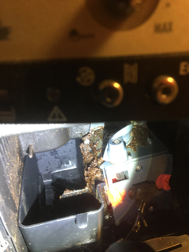

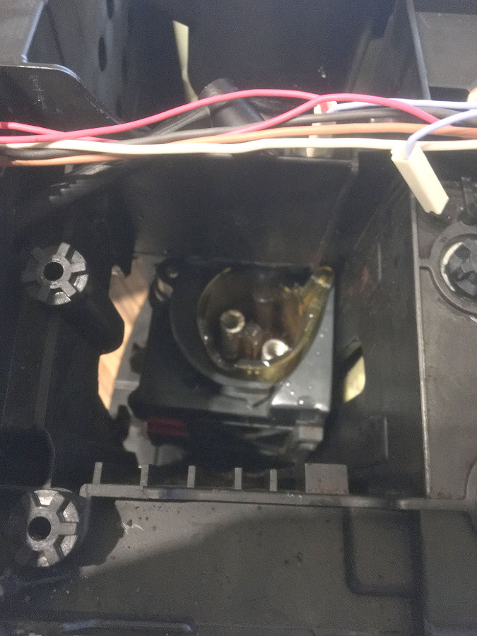

    Anbei mal ein paar Bilder von eben nach dem ich die Maschine geöffnet habe , der Innenraum lag vorher auch schon öfter mit Pulver voll wo ich nicht weiß wie es dahin kommt
    Hoffe Ihr habt ein paar Tipps für mich die ich auch alleine durchführen kann
    Gruß Thomas

    Mit deiner Brühgruppe stimmt was nicht, der Hebel, der den Trester wegschiebt, sollte, wenn man auf deine Fotos schaut, am Anschlag rechts sein. Evtl. beim zusammen bauen die Feder nicht richtig eingebaut. Ausbauen, zerlegen und so zusammenbauen, dass der Hebel mit leichter Spannung am Anschlag sitzt.
    Das Wasser muss beim Spülen durch die Brühgruppe ordentlich laufen, ggf. nochmal entkalken.

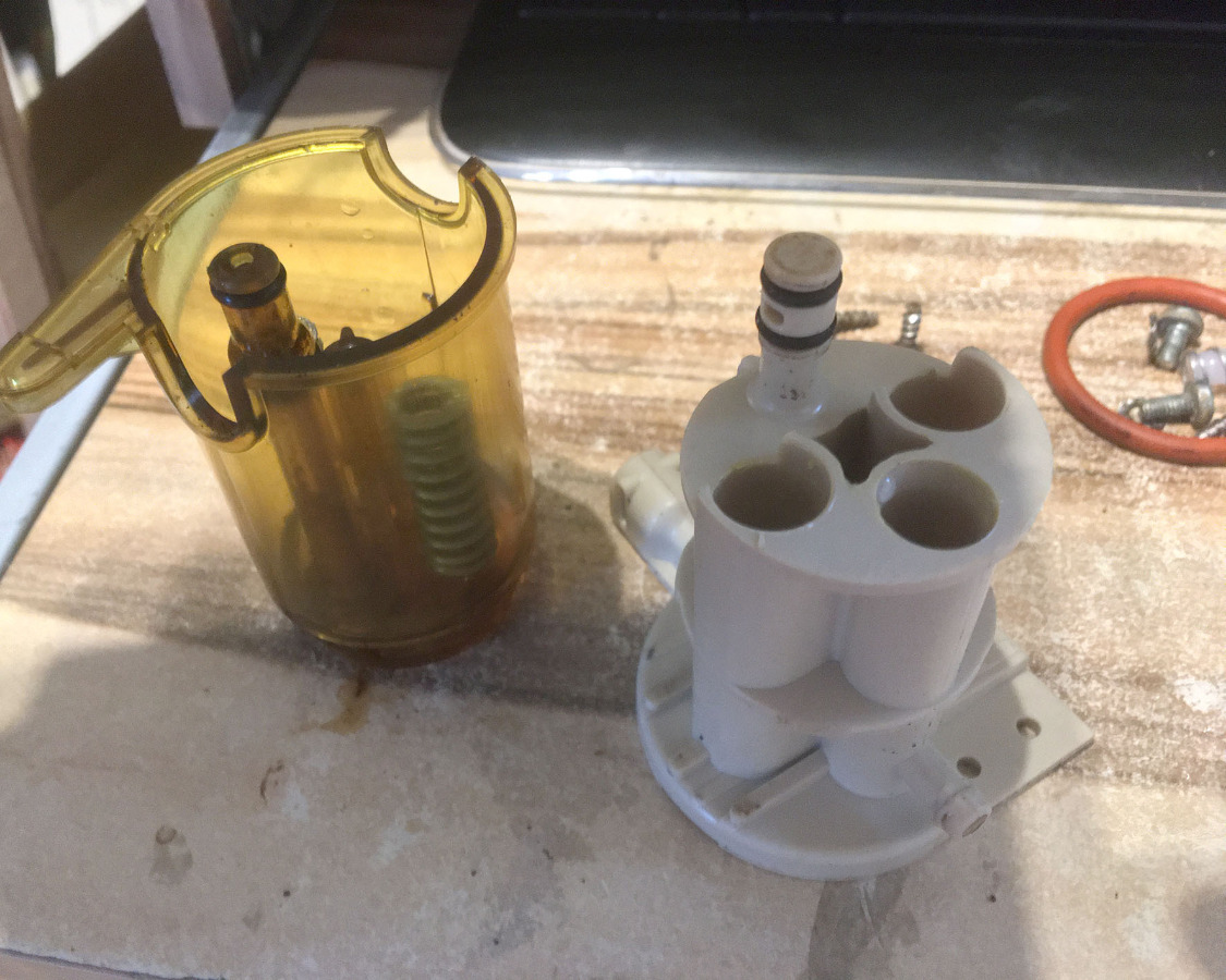

    Da habe ich aber drauf geachtet die hat ausgebaut Spannung .Warum das auf dem Bild so ist weiß ich leider nicht aber ausgebaut hat sie genügend Spannung .Was kann es denn noch sein ???

    Hy, funktioniert die Heisswasserdüse normal? Hast du bei der Brühgruppe auch fas Sieb und das Cremaventil gereinigt?
    Mit was entkalkst du?

    Habe zwei komplette Entkalkungsläufe über die Heisswasserdüse gemacht und einen Durchgang über die obere Brühgruppe , es kommt bei beidem Wasser durch gelaufen wenn Du das meinst .Habe bei der Brüheinheit beim wechseln der Dichtringe auch das Sieb darauf gereinigt
    Ist das Cremaventil im oberen Brühstempel ?? Denn da habe ich mich nicht ran getraut bisher , habe nur die Brüheinheit / Brühgruppe gefettet , gesäubert und neue Dichtringe eingebaut
    Habe normale Entkalker Tabs aus dem Edeka benutzt für Kaffee Vollautomaten
    Du meinst das Sieb hier auf dem Bild oder ??
    Habe mal versucht ein Foto von dem oberen Brühstempel zu machen hoffe man kann was erkennen

    Das Cremaventil ist unter dem Sieb...
    Entkalker auf Amidosulfonsäurebasis ist eigentlich am besten...
    Auf welcher Stufe steht der Mahlgrad?

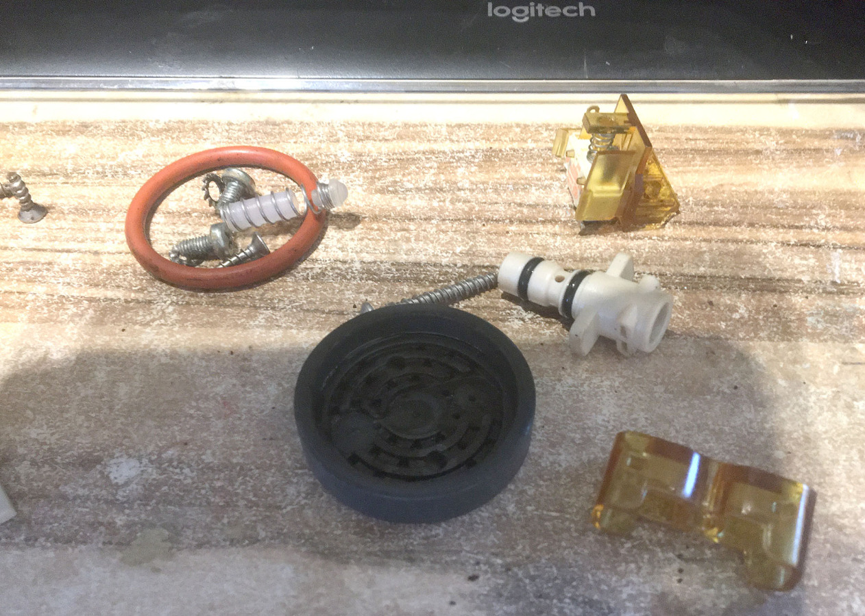

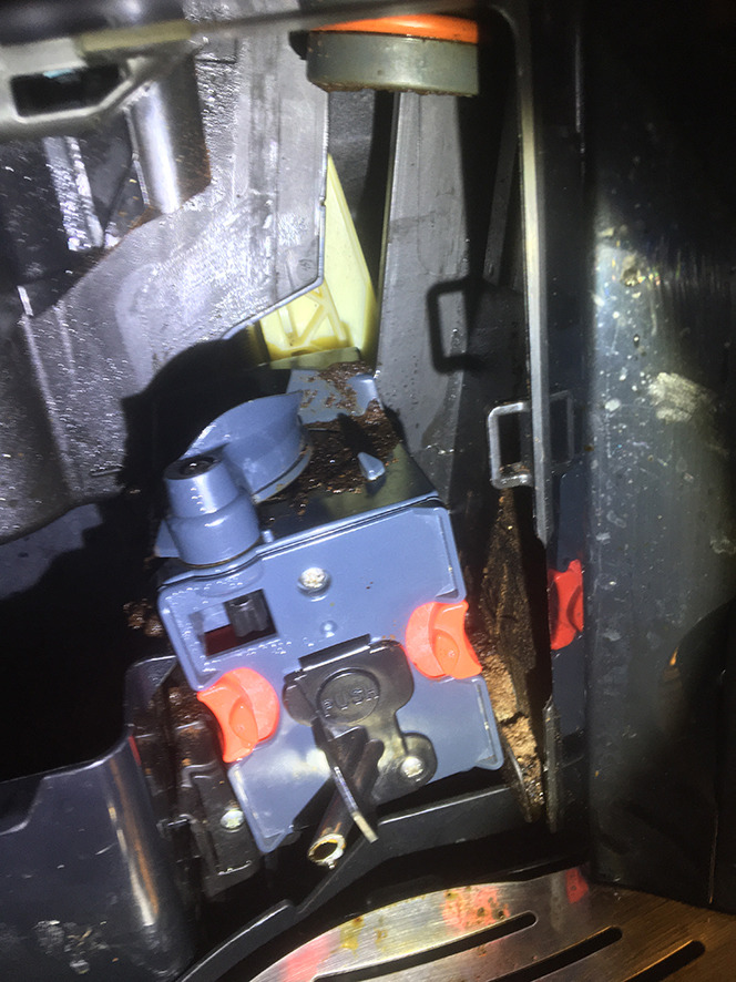

    So habe nun den Brühkolben ausgebaut nach Anleitung und die Teile liegen gerade im Entkalker , sahen aber meiner bescheidenen Meinung nach noch okay aus
    Stefan @ Den schwarzen Schlauch habe ich mit dem Kanal abgebaut und beides gesäubert war auch von der Ansicht her nicht wirklich verdreckt
    tom4711@ Wenn ich die Maschine wieder zusammen habe probiere ich das mal , wie genau funktioniert denn das mit dem Heisswasserbezug , denn ich wollte vor dem Ausbau des Brühkolbens schon nach der Anleitung hier den Testmodus für die Pumpe starten aber irgendwie hat das nicht geklappt
    Pusche@ Nein war kein Wasser in dem Becher und er sieht auch noch recht sauber aus also wenig Verschmutzung
    Nicht das ihr Euch wundert warum ich so wenig Ahnung davon habe , ich trinke keinen Kaffee und habe die Maschine nur meiner Frau zuliebe gekauft .-)

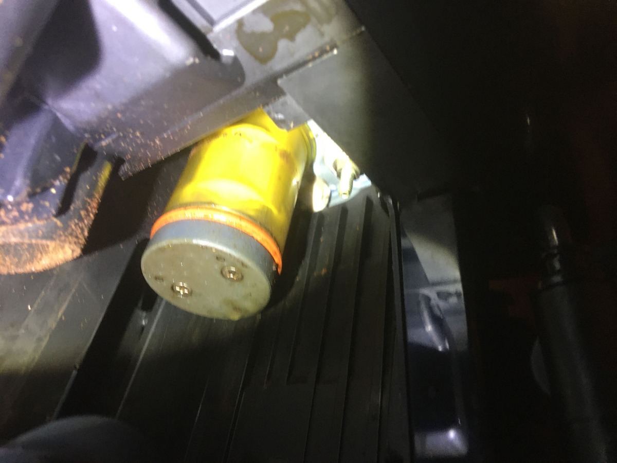

    Irgendwas habe ich wohl falsch gemacht beim Einbau denn der Brühkolben zieht sich aus dem gelben Becher ( jetzt das 2.Mal schon )
    Dann zischte es eben und die Heizung ist sehr heiß und die Brüheinheit steht oben , habe mit ach und Krach den Brühkolben aus der Einheit ziehen können
    Was habe ich falsch gemacht ???
    Das Problem war übrigens nach dem ersten Einbau auch noch nicht behoben selbe Fehlermeldung mit leerem Wassertank obwohl er voll ist und es ging kein spülen

    Dann ist der OBK nicht richtig zusammen montiert.
    Im Downloadbereich sind genaue Anleitungen.

    Das Problem habe ich erledigt ...ich war zu blöd und hatte den Tropfschutz ins falsche Loch montiert .Die Maschine als solches läuft jetzt wieder ...allerdings mit dem selben Fehler weshalb ich geschrieben habe .Es kommt kein Wasser oder Kaffee ist vielleicht die Pumpe kaputt ??
