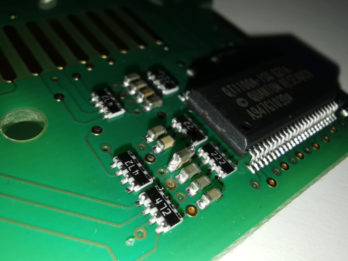

So... Heute kamen die empfohlenen 0603er 10nF Kondensatoren und mein "Testdisplay" mit defekter P-Taste, welches ich mir in der Bucht bestellt hatte.
Habe mich an diesem alten 800er Display erstmal versucht und siehe da - die P Taste funktioniert wieder.Ich habe einfach mit einer Stecknadel etwas Alleskleber auf den vorhandenen Kondensator gestrichen und dann den zusätzlichen 10nF draufgeklebt.
Nach dem Trocknen konnte ich das ganze mit einem spitzen Lötkolben gut verlöten.
Zerfleischt mich nicht... Habe nur einfaches Werkzeug und keine Lupe oder so aber ich bin mit dem Ergebnis zufrieden und Hauptsache es funktioniert.Danach hab ich auch das Display von der 900er gelötet und bin gespannt, ob es morgen früh beim "Kaltstart" immernoch Probleme macht.
Das Display der 800er lief übrigens auch ohne Probleme in der 900er.
Vielen Dank an euch, vor allem an 'Ingo!
Sieht doch ganz OK aus, die matten Lötstellen werden etwas besser, wenn du kurz vor dem wegziehen der Lötspitze nochmal frisches Lot nachschiebst!
Drücke dir die Daumen. -
Das liegt auch etwas an dem Sch**ss Bleifrei Zinn.
Das war der erste Versuch auf dem Bild.
Die Lötstellen vom 2. Display sind etwas schöner geworden. -

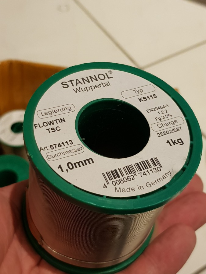

https://www.voelkner.de/products/219127/Stannol-KS115-Loetzinn-bleifrei-Spule-Sn99.3Cu0.7-500g-1.0mm.htmlDavon habe ich in 0,8mm noch 3 Rollen a 500g und in 1mm noch 2 Rollen abzugeben,
also wenn du glänzende Lötstellen haben möchtest, kein problem......ich wickeln auch ab
Wenn du gutes hast, ist das kein Problem.
Schon klar, gib nicht so an. :1f609:
Meins ist, glaube ich, von Felder oder so. Ist auch ok. -
