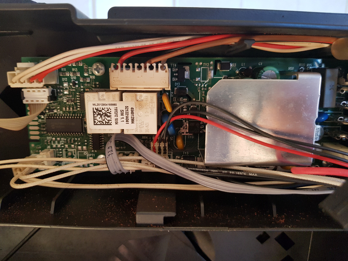

    Hier mal ein paar Bilder. ich bin leider kein Elektriker. kannst du damit etwas anfangen?

    • 22. März 2020 um 10:38
    Ja die Elektronik ist hin.
    Gut sehen an der Spule, dort ist das Innenleben ausgetreten !
  • Stony
    2
    8
    • 22. März 2020 um 10:54
    Also Maschine hin? ich denke da ist nichts mehr zu schrauben?
