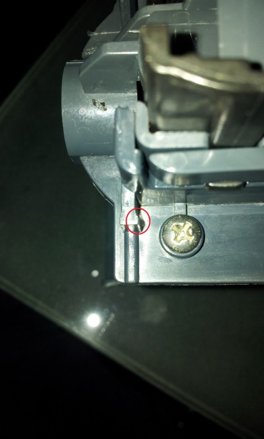

    in solchen Fällen flache ich den 90° Winkel des Sperrhebels mit einel Teppichmesser etwas ab und die Brühgruppe läßt sich wieder leicht entnehmen. Man kann zusätzlich diesen Winkel auch am Sperrhebel an der Halterung der Brühgruppe abflachen.
    siehe unten die Bilder
    Zitat von K-Maschinist
    Dann läßt sich die Brühgruppe in jeder Position entnehmen. Das könnte sich nachteilig auswirken.
    Richtig. Genauer gesagt, läßt sich die BG auch im eingeschaltenen Zustand entnehmen. Wenn man dann vergisst, die BG wieder einzusetzen und wählt einen Kaffee oder schaltet die Maschine aus, fährt der Antrieb ohne BG rauf--> oberer Enschalter wird durch fehlende BG nicht mehr betätigt. Eigentlich sollte dann über die zuviel gezählten Impulse der Reedplatine abgeschalten werden, wir hatten aber auch schon Fälle, wo dies nicht der Fall war. Dies hatte zur Folge, daß der Antrieb zerstört war.
