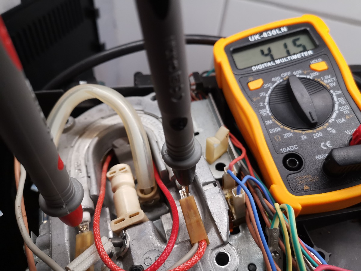

    Mein Bruder hatte alles nach Anleitung durchgemessen und die angegeben Werte in der Anleitung erhalten, leider sind er und sein Multimeter grad nicht verfügbar und wir haben nicht mitgeschrieben...

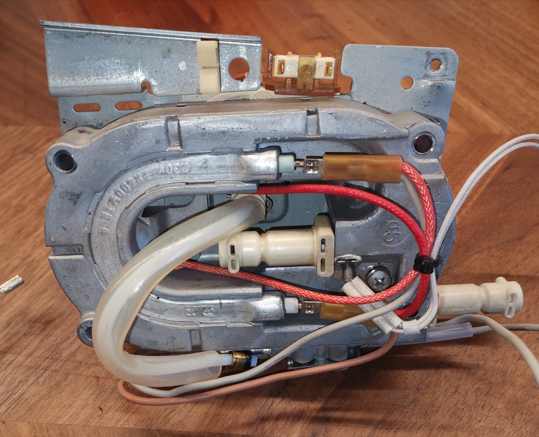

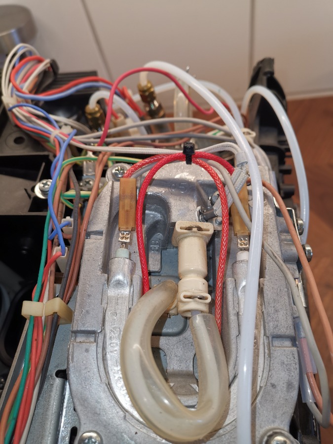

    Hast du denn den Thermoblock über dem Brühkolben? Stell doch mal ein paar Fotos rein, dann kann man besser sehen was bei dir verbaut ist.

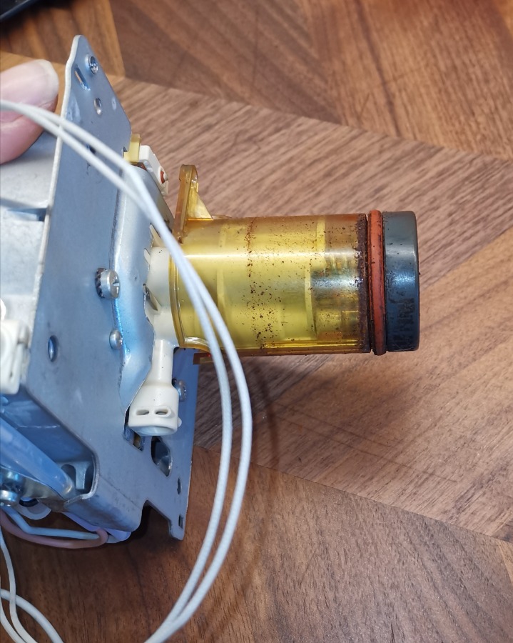

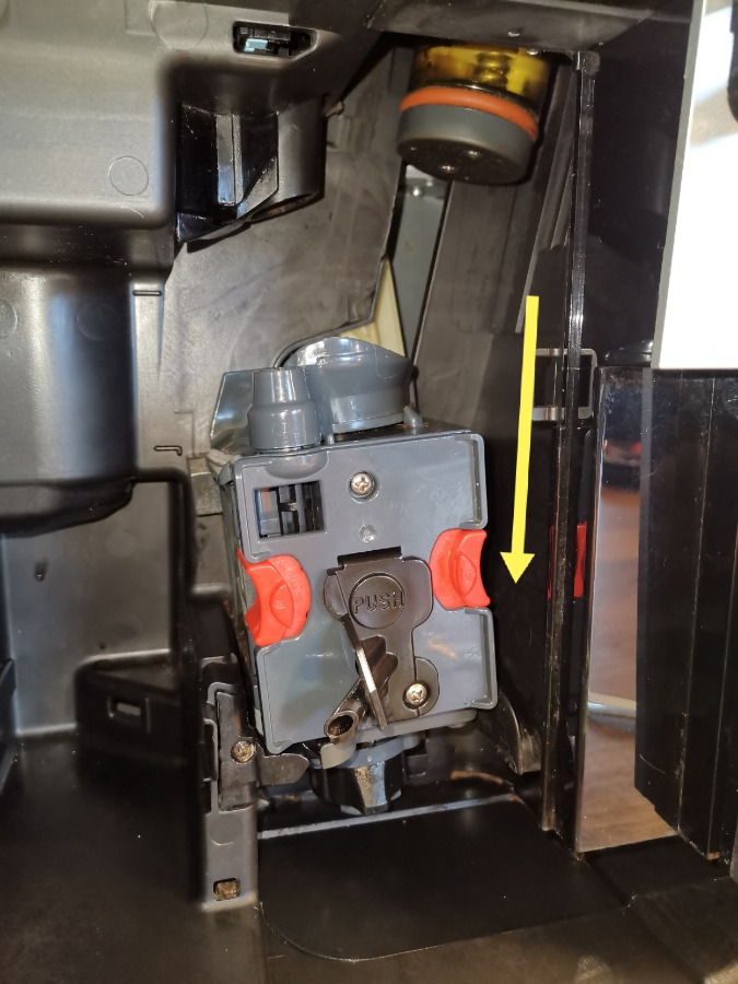

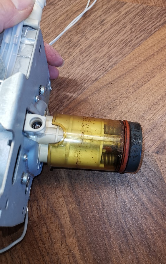

    so, er ist ausgebaut. Der Dichtungsring, abgesehen vom vielen Kaffeepulver, sieht noch stabiler aus als ich dachte. Dafür habe ich auch noch Einen. Die anderen werd ich glaube ich erst bestellen müssen, bevor ich komplett austauschen kann.
    Hmmm. Ist das normal dass der gelbe Becher auch voll mit Kaffeesatz ist?
    Auf dem Bild mit der Brühgruppe, hab ich markiert, wo Wasser und Kaffee flöten gehen.
    Gruß Virani
