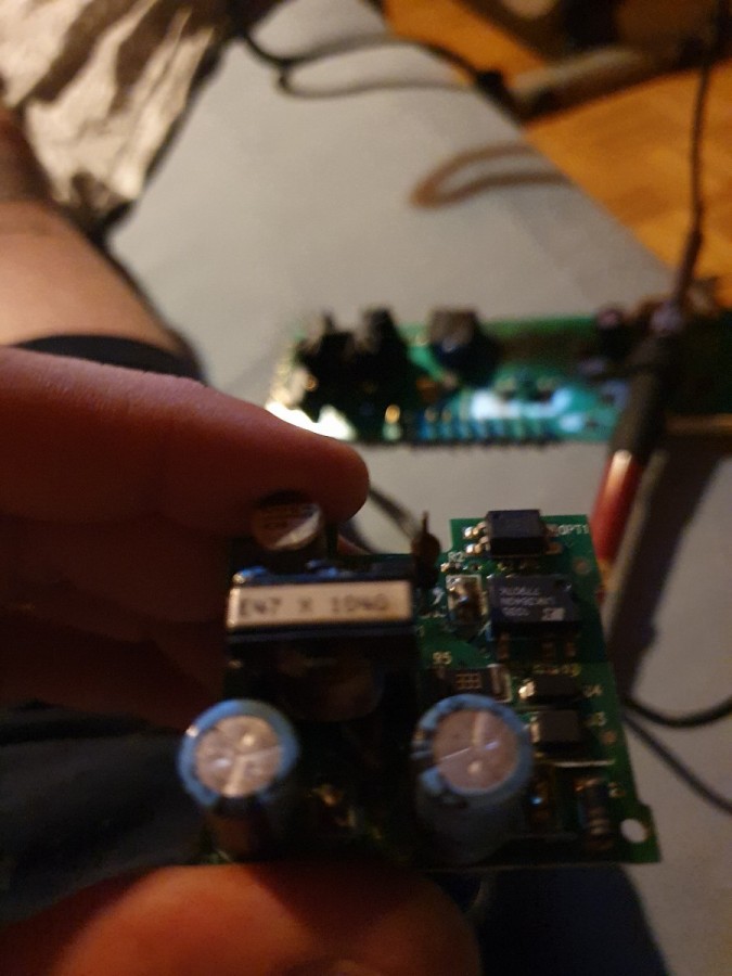

    das kann sein, werde ich prüfen, aber es ist zu 100% etwas auf dieser kleinen platine defekt, die auf dem Hauptboard saß. Wir heisst die kleine platine und wie nennt man das Bauteil auf dem Bild mit der Schrift E47...ist das ein trafo?Ich glaube den, oder einen der Kondensatoren hat es erwischt. Wenn die repariert ist, werde ich die kontakte am Heizblock checken.

    Ähm das Bild

    Dieses Teil E47müsste defekt sein, wo bekomm ich das als Ersatz?

    E47 ist ein Übertrager und sollte zur Stromversorgung gehören. Den wirst du so einzeln nicht bekommen, bzw sind die Daten nicht bekannt. Da wird nur eine neue Platine helfen.
    Diese Mini-Platine kann man ersetzen durch einen Transformator, aber dan muessen auch einige SMD Widerstaende auf Hauptplatine getauscht werden.
    Villeicht einfacher um (gebrauchte) Platine zu kaufen, z.B. bei @SpanierHH.
