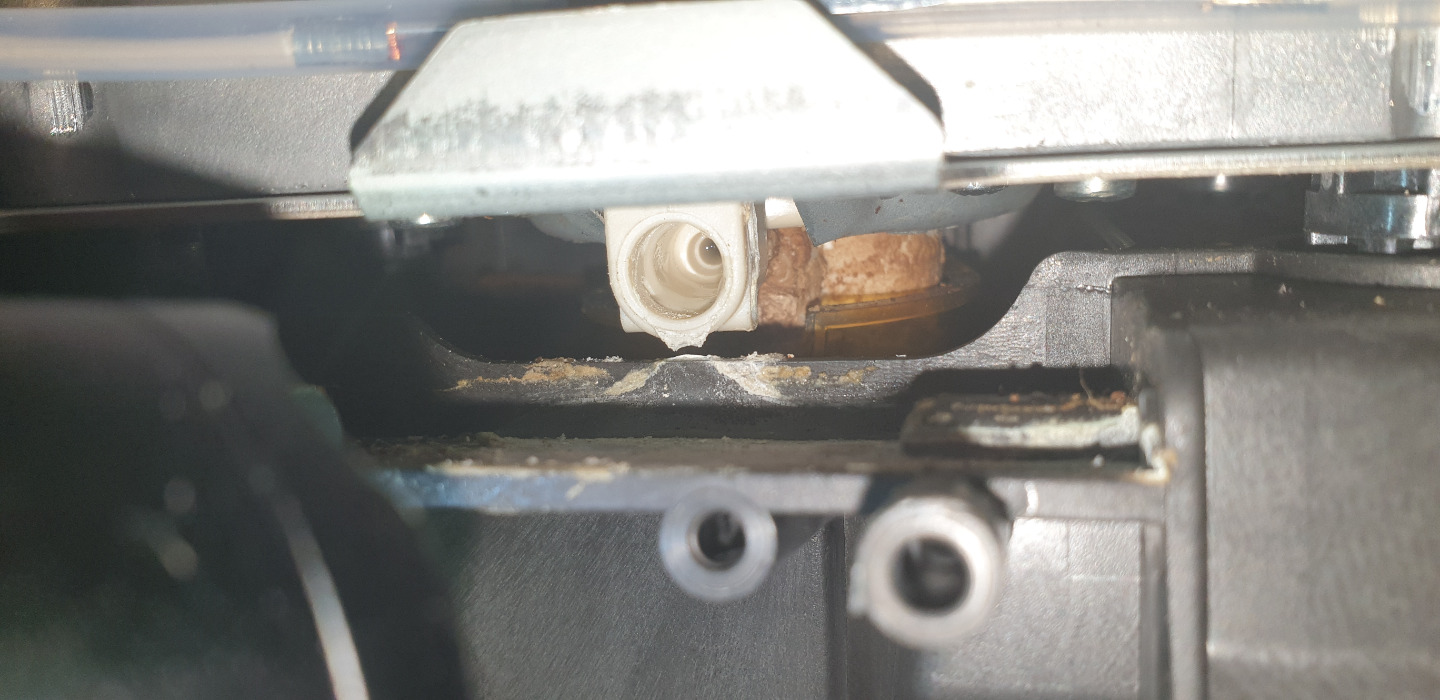

    eigentlich habe ich die Maschine nur geöffnet, um das Quietschen etwas in den Griff zu bekommen und wollte den Antrieb oben etwas einfetten.
    Da springt mir aber der Thermoblock aber ins Auge:
    - Auf der einen Seite sieht es aus, als wäre die Dichtung am Raccord undicht - meint ihr es reicht die Dichtung zu tauschen oder gleich ein neuer Raccord?

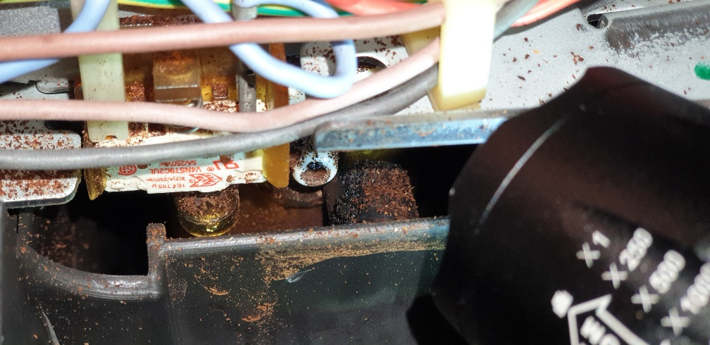

    - Auf der gegenüberliegenden Seite sieht es aus, als wäre ein Kabel komplett los vom TB:
    Laut meinem Arbeitskollegen (und auch in meinem Testbetrieb) lief die Maschine aber - bis auf die Geräusche - einwandfrei, auch der Kaffee war heiß etc.
    Was ist das für ein Teil und was macht das aus? Einfach wieder anstecken oder ist da was kaputt?

    Erste/Zweite Bild: wuerde nur Dichtung tauschen.

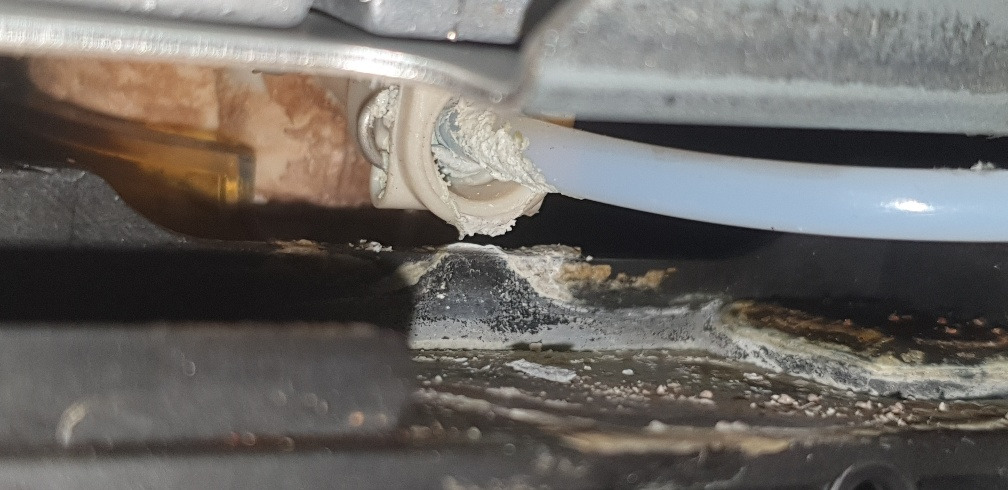

    Dritte Bild: schwarzen 'gummi' Schlauch wieder anstecken.

    Ich glaub, wenn man ihn wieder freigräbt ist der wirklich schwarz und aus Gummi. Wofür ist der, bzw. warum "merkt" man nicht, dass er abgestöpselt ist?
    Ich glaube gerade selbst gefunden:
    "Der Schlauch dient zur Entwässerung der Brühgruppe nach dem Brühvorgang, bzw. auch als Überdrucksicherung."

    Genau dafür ist der Schlauch, deshalb ist das alles so versaut.
    Vielleicht auch sofort die Expansionskammer, in die dieser schwarze Schlauch führt, öffnen und reinigen. Vielleicht liegt da auch die Ursache dafür, das der Schlauch abgesprungen ist. Irgendwo muss der Druck hin, wenn die Kammer voll ist geht das eben woanders hin.
    Das Teil auf den dritten Bild mit den Kabeln ist ein Microschalter und ist der obere Endschalter.

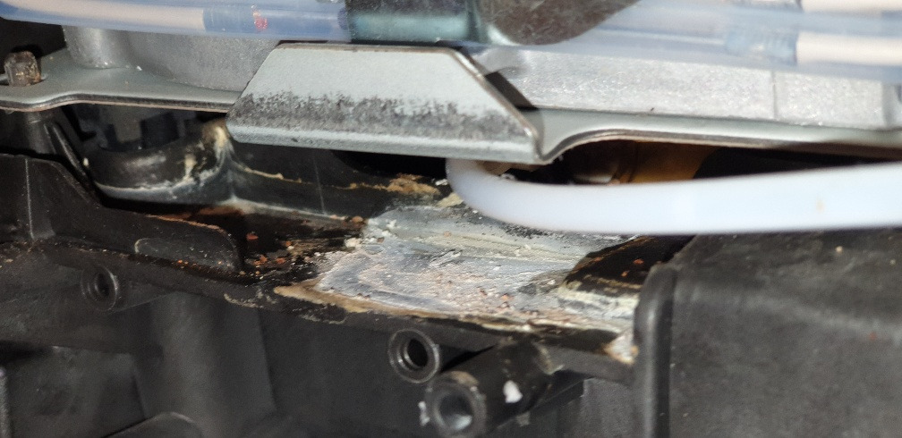

    Ja, das macht Sinn. Verdammt, ich muss wohl doch den ganzen TB ausbauen. Hatte gehofft ich komm da drumherum.
    Ich habe mal den Schlauch gegenüber abgezogen und tendiere dazu den glech mitzutauschen, das Ende im TB sieht schon etwas wüst aus.
    Dahiner sieht man den oberen Brühkolben, das sieht auch nicht gut aus, oder? Ist das auch Kaffee-Schmodder vom Ventil der anderen Seite?

    Der obere Brühkolben ist undicht, den musst Du revidieren. Also Thermoblock ausbauen.

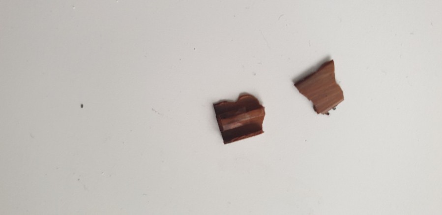

    Eine Frage noch, diese Kunststoffteile fielen mir irgendwo entgegen. Was hat es da denn zerbröselt? Sehe nicht wo die hingehören?

    Mag sein, dass sie da irgendwo unten dran hing ja. Nach dem "auf dem Kopf stellen und schütteln" hatte ich sie jedenfalls irgendwann. Das brachte dann aber auch die o.g. Teile zum Vorschein, die ich leider nicht zuordnen kann. Will die Maschine jetzt noch nicht zuschrauben, vielleicht doch was doofes...
    Evtl die braun verfärbte Abdeckung der Flachsteckhülse vom Anschluss der Dampfheizung
