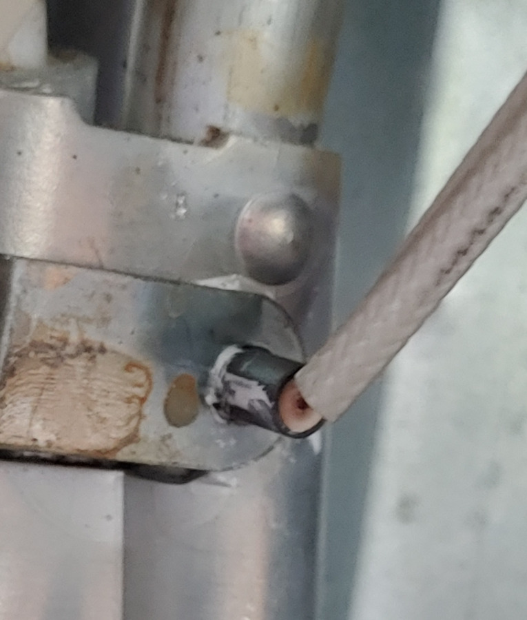

    Hallo nochmal,
    das mit dem Wasseraustritt scheint kein reguläres Problem gewesen zu sein - jedenfalls ist die letzte Woche keines mehr ausgetreten - mittlerweile denke ich, dass das Wasser aus der Ablaufrinne des Wassertanks kam - der macht manchmal Probleme, wenn er nicht ganz eingeschoben wird.
    Habe die Maschine gerade noch einmal geöffnet und weder beim Spülen, noch beim Kaffeebezug beobachten können, dass Wasser über den Überdruckschlauch abgeleitet wird - der blieb komplett trocken!
    Habe die 318° Thermosicherung überbrückt und an der Dampfheizung im Standby keine Spannung mehr gemessen (--> Triac noch ok).
    Beim Aufheizen habe ich gesehen, dass die Spannung recht lange anliegt, aber dann auch hin und wieder abgeschaltet wird (230VAC - 0VAV - 230 VAC). Das scheint ok.
    Habe jetzt den Thermosensor im Verdacht, der zwar noch plausible Werte abgibt, aber die Wärmeleitpaste scheint ausgehärtet zu sein (Bild).
    Ist der einfach nur an der 170° Sicherung eingesteckt? (habe keine Einbauanleitung gefunden)
  • Thomas II.
    189
    940
    Interessengebiet
    • 25. Juli 2020 um 13:26
    • #16
    Das Halteblech für diesen Sensor ist mit dem oberen Thermostat verschraubt (Mutter M4 / SW7)
    Das Halteblech muss kpl. raus wenn Du den Sensor ausbauen willst. Ist ein wenig fummelig, vor Allem der Einbau mit der Mutter.
    Die obere Thermosicherung ist bei mir auch eine 318°C - hab die gleiche Maschine (siehe Avatar).
  • magu
    19
    • 25. Juli 2020 um 14:23
    • #17
    So, den Thermosensor habe ich neue Wärmeleitpaste spendiert (die alte war völlig bröselig) und wieder verschraubt.
    Da ich jetzt die nächste 318° Sicherung bestellen muss, werde sicherheitshalber auch noch einen neuen Sensor bestellen.
    Könnte das Auslösen der Thermosicherung außer zu wenig Wasser und falschen Widerstandswerten noch andere Ursachen haben (und ich diese Ersatzteile dann gleich mitbestellen kann)?
