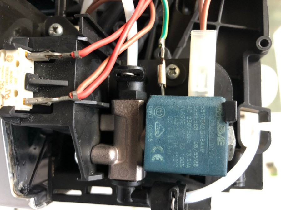

    Kommando zurück, leider doch noch nicht am Ende der Reparatur. Nachdem zunächst Heizwasser und Cappuchino funktioniert hat, Gerät zusammengebaut. Im zusammengebauten Zustand dann: Nix mehr! Dafür ist zweimal der Fi raus geflogen beim Versuch Cappuchino zu machen. Dann wollte sich die Maschine gar nicht mehr einschalten lassen. Verkleidungen dann alle wieder entfernt, auf einmal lässt sich Maschine auch wieder einschalten, muss ich jetzt nicht verstehen. Bei Heizwasser wird druck aufgebaut und geht dann über das Überdruckventil in die Auffangschale, da scheinbar Ventil nicht öffnet.
    Erneut in Testmodus gegangen und Magnetventile überprüft. Jetzt klickt EV2 nicht mehr, Spannung liegt aber an, gerade gemessen. Sollte sich das Magnetventil jetzt spontan verabschiedet haben? Kann man das durchmessen, gibt es dafür Werte?
    Komme im abgeklemmten Zustand auf 2,5 kOhm.
    Ganz blöde gefragt, nicht das ich die bei der Reinigung die Kabel vertauscht habe? Das hintere geht zur EV1, das vordere zur Platine? Wobei das eigentlich egal sein müsste, sprich egal wie herum angeklemmt, auch da auf dem Ventil nichts steht.
    Ergänzung per edit:
    Gerade nach einem Ersatz geschaut, das verbaute Modell mit Metall kann ich übrigens nicht finden. Nur welche aus Plastik.
    2 Mal editiert, zuletzt von visioneer (12. September 2020 um 17:33)

    Das Magentventil scheint nicht der Übeltäter zu sein. Hatte es über Nacht in Essig gelegt und dann direkt am Strom getestet, es schaltet. Wieder eingebaut: nix. Habe es dann testweise an die Kabel des 3-Wege gehängt, schaltet. Kabelbruch mit durchpiepen und 230V Messung ausgeschlossen. Dann im Testmodus bei 230V gemessen. Bei betätigen der Taste wird auf dem Display zwar EV2 angezeigt, aber am Ventil wird keine 230V geschaltet. Habe direkt an der Platine gemessen.
    Mal per Ausschlussverfahren:
    • Magnentventil i.O.
    • Schalter Display i.O.
    Mögliche Schadesquellen:
    • Kabelbruch in dem Kabel Display zu Platine ( eher unwahrscheinlich)
    • Defekt auf Platine (??)
    Auf der Platine kann ich allerdings keine Defekten Elkos oder ähnliches erkennen, schein auch keine Hitzeentwicklung gegeben zu haben. Gibt es da eine bekannte Schadensquelle? Kann man die durchmessen 7 überprüfen?
    Jemand noch eine andere Idee?

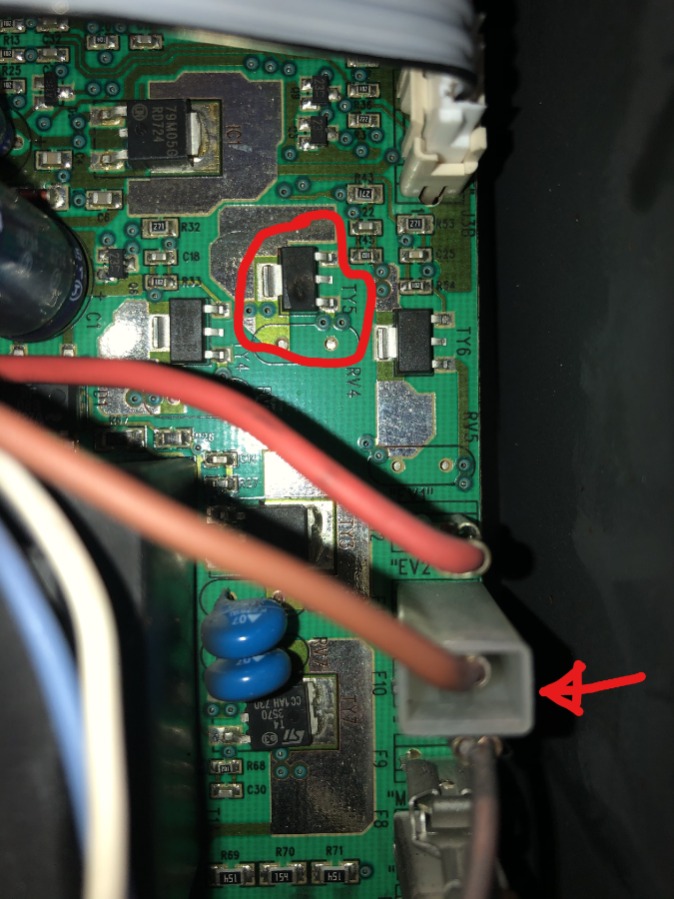

  • Thomas II.
    189
    940
    Interessengebiet
    • 13. September 2020 um 13:40
    Hallo...
    dann wird wohl der Triac für "EV2" durch sein. Verfolge den Anschluß (wo Du gemessen hast) auf der Platine, an welches Bauteil die Leiterbahn hingeht.
    Wenn Du das Bauteil ausfindig gemacht hast und Probleme mit der Identifizierung hast, dann ein gutes Foto von diesem Bauteil hochladen.
    Der Bereich sollte gut ausgeleuchtet und scharf sein.
    Es könnte der Triac "TY5" sein, TYP: "ACS1086S". Ist nur ein Anhaltspunkt. Die Bauteil-Bezeichnung kann auf Deiner Platine eine Andere sein.
    Der Aufdruck vom Triac sollte aber gleich sein.
    Alles mal bitte prüfen... :1f609:

    es handelt sich um die Leistungsplatine 5232121100, gibt's da ggf. einen Schaltplan? Sonst müsste ich dafür die Platine ausbauen.
    Allerdings vermute ich, das TY5 nicht so verkehrt ist, bei ganz genauem hinschauen mit Taschenlampe ist eine Verfärbung vorhanden. War mir gestern trotz genauen schauen bei Tageslicht nicht aufgefallen. Das braune Kabel ist das des 2-Wege Ventils.
    Hätte zwar von der technischen Seite alles hier, habe aber das letzte Mal vor 15 Jahren an Platinen gelötet. Entweder Trial and Error oder direkt neue Platine. :1f60e: Die Frage ist eher, woher den Triac (Aufdruck lässt sich im Übrigen leider nicht mehr entziffern) beziehen, keinen sonderlichen Erfolg bei der Google Suche gehabt, ohne horrende Versandkosten. Lokal hier in Köln auch keine Ahnung.
    Edit:
    Mit Lupen-App und Licht herum gespielt, die beiden anderen Triac (TY4 & TY6) direkt daneben sind tatsächlich ACS 108 6S - S722, also der verschmorte wohl auch.

  • Thomas II.
    189
    940
    Interessengebiet
    • 14. September 2020 um 17:37
    • #14
    Na siehste, da hat EV2 den Triac zerschossen. :1f644:
    Ich glaub ich hab irgendwo ne Quelle für diesen Triac (oder kompatibel).
    Die Platine wirst Du Wohl oder Übel ausbauen müssen, alles Andere ist Pfusch !!!
    T4 bis T6 sind alle gleich :1f609:
    Ich schau mal nach ner Quelle.....
    Du könntest die Triacs T4 bis T6 mal zum Vergleich untereinander durchmessen (Ohm)
    Der T5 wird vermutlich aus der Reihe tanzen.
    Teste mal
    Melde mir...... :1f609:

    Den Link kannst Du bestellen: "108" steht für 0,8A. "6S" für 600V und 10mA- Trigger bzw. Gate.
    Hast Du denn schon die Vergleichsmessungen der Triacs untereinander gemacht ???
    Wichtig ist nur "ACS1086S" oder "ACS108-6S", den Rest kannst Du ignorieren. :1f609:
