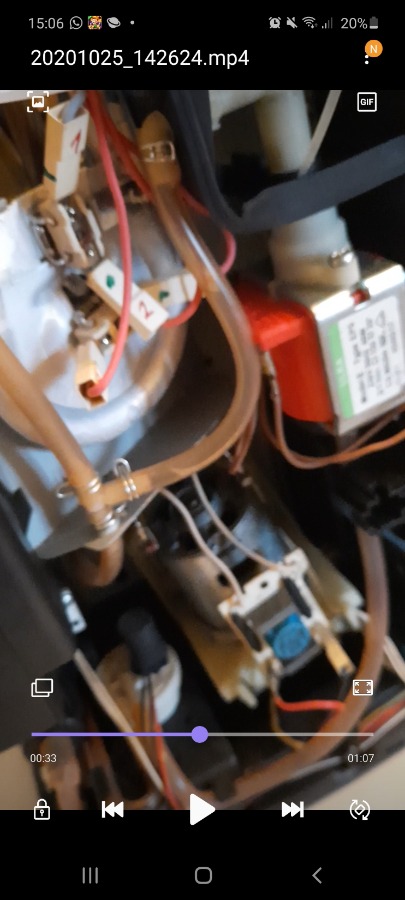

    ihr meint dieses Schlauch system, richtig? Im rechten Arm steht etwas Wasser . Hatte vorhin ein kurzes Video gemacht, allerdings diese besagten Schläuche natürlich kaum beachtet. Wenn mein Töchterchen heute Abend schläft, schaue ich noch mal.

    So braun wie die Schläuche sind, kannst bestimmt nicht viel sehen :1f602:

    • 25. Oktober 2020 um 15:47
    So braune Schläuche habe ich noch in keiner Maschine gesehen. Was ist da denn los?

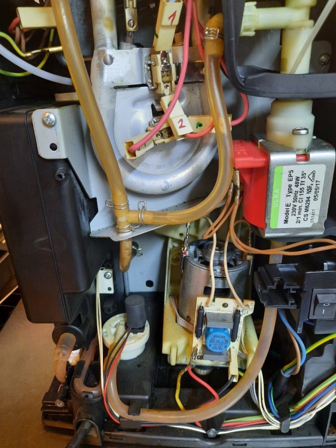

    So, es hat mir keine Ruhe gelassen .. habe sie zum 10ten mal aufgeschraubt um das zu testen. Also der Schlauch ist Wasserfrei. Also liegt es wohl nich an dem Ventil :1f914:
    @Heini gute Frage. Haben die Maschine Ende 2018 gebraucht gekauft und es wurde wohl schon einiges erneuert :1f60f: ... vermute mal, der Vorbesitzer hatte die Preisgünstigste Variante genommen. Die Schläuche oben und unten haben 2 verschiedene Farben

    Besorge dir erstmal einen der oben empfohlenen Entkalker. Dann die Maschine damit nochmal richtig entkalken. Alles andere bringt nichts. Eigentlich kann es nur an einem der Magnetventile liegen.
    Hast du denn schwarzen Schlauch, der seitlich am oberen Brühlkolben sitzt, ab gehabt und gereinigt? Bitte auch die Expansionskammer öffnen, in die der Schlauch führt öffnen und reinigen. Die Expansionskammer findest du links neben dem Wassertank. Kann man von vorne aufschrauben. Allerdings sitzen 1 oder 2 Schrauben hinter der Frontblende.

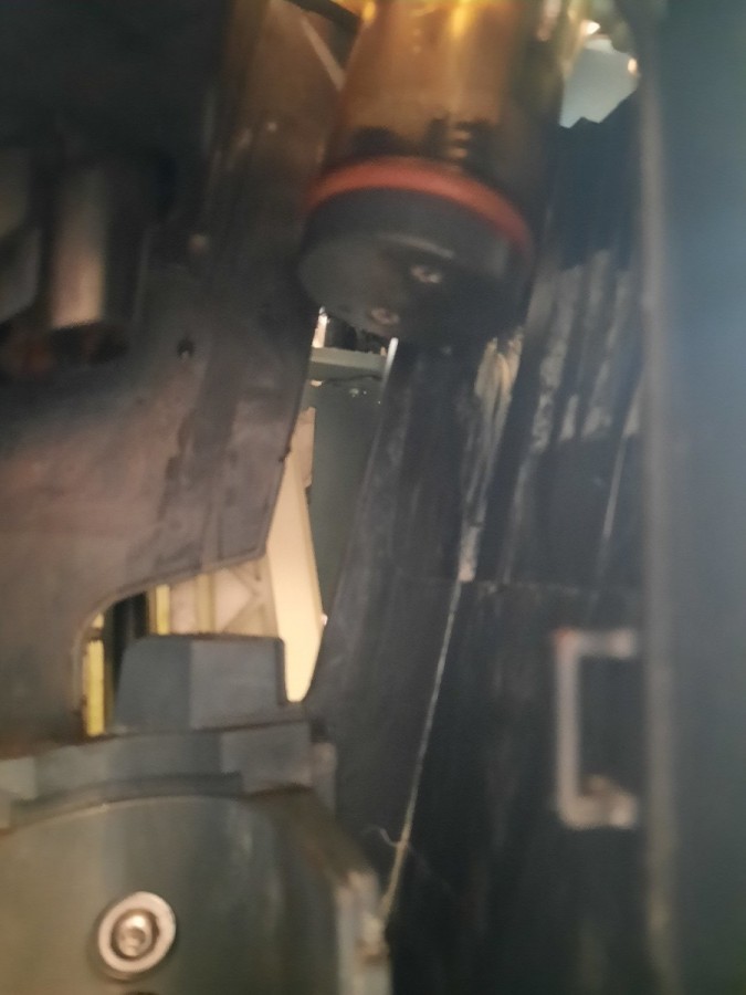

    An oberen Brühkolben ist kein schwarzer Schlauch... den hatte ich wie gesagt, vorhin komplett ausgebaut und gereinigt. Der war Pechschwarz :1f648:
    So langsam macht mich das irre. Hatte gehofft sie selber wieder in Schwung zu bringen, denn Reparatur-Kosten sind im Moment nicht wirklich drin, als Alleinerziehende. Verflixt .
    Ich bauch nachher nochmal den oberen Brühkolben aus und schaue nochmal in Ruhe

    Doch, da ist ein Schlauch dran. Von vorne gesehen steckt der links oben am Brühlkolben. Dafür brauchst du den auch nicht ausbauen. Seitenteile und obere Abdeckung runter. Und die Frontblende lösen. Dann kommst du da dran. Schau Mal in die Anleitung die ich verlinkt habe.

    Hast Recht, da war tatsächlich ein Schlauch. Ist mir aber beim Abbauen den Brühplatte überhaupt nicht aufgefallen. Jedenfalls war der definitiv frei. Konnte ohne Probleme durch pusten und Wasser durch laufen lassen. Problem bleibt bestehen.
    Ich nehme heute Nacht nochmal alles auseinander und schaue noch mal durch. Entkalker besorge ich morgen früh. Geht es dann immer noch nicht, werde ich wohl in den sauren Apfel beissen müssen und die Maschine zum Techniker bringen.
