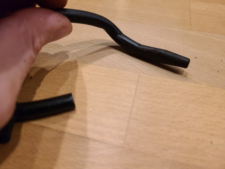

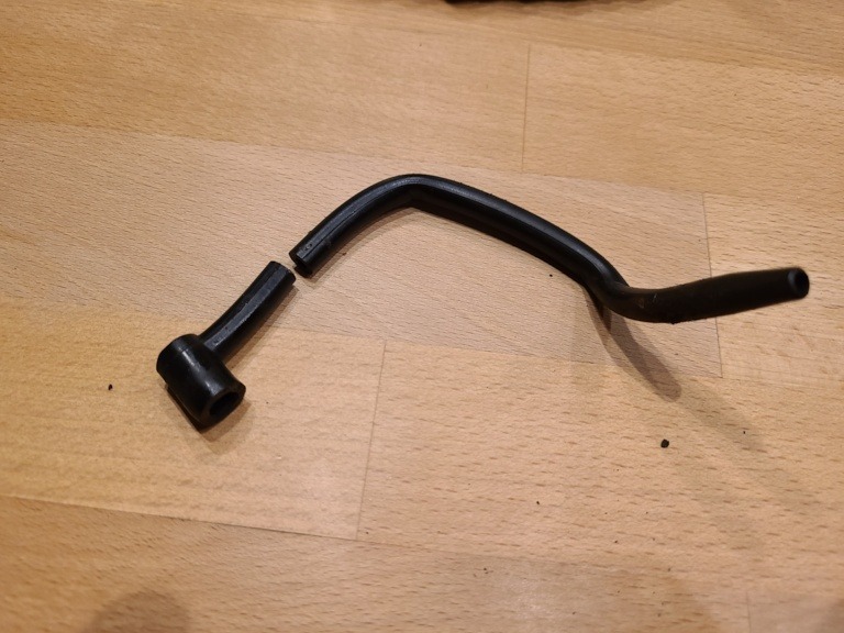

    Mehr benötigst Du auch nicht. Deine verbauten Schrauben sehen auch noch sehr gut aus. Mir war noch der schwarze Schlauch gerissen, welchen ich ebenfalls ausgetauscht habe.

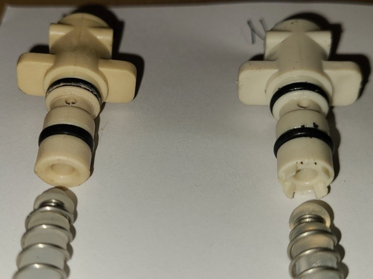

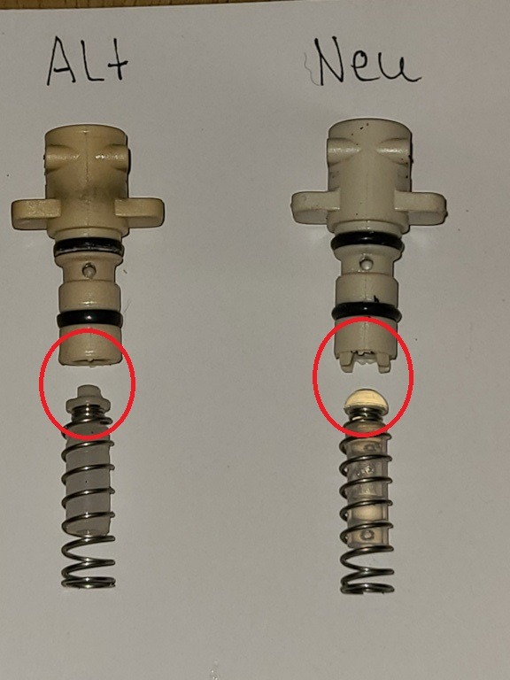

    Lassen Sie mich verstehen ... Sie haben versucht, eine funktionierende Maschine zu überarbeiten, und jetzt ist sie nicht mehr funktionsfähig?Wenn ja, ist das eine großartige Leistung :1f602: Stellen Sie zunächst sicher, dass Ihre Pumpe Wasser pumpt, indem Sie den Kunststoffeinlassschlauch der 5-mm-Heizung entfernen und die Pumpe starten (Testmodus, Spülen, spielt keine Rolle).Wenn ja, dann gehe ich meiner Meinung nach direkt zum "No-Leak-Ventil" (das mit der Feder und dem Plastikstift). Entfernen Sie es und überprüfen Sie, was passiert.
    PS: Ich möchte nicht einmal denken, dass Sie das Ventil verkehrt herum montiert haben (in die falsche Richtung).

  • Hai,
    geh' mal auf den Thread-Nr.49......
    Da sieht man wie das Ventil sitzen muss.
    Dann in den Testmodus, Brühgruppe ganz nach oben fahren und Pumpe betätigen. Jetzt sollte eigentlich Wasser aus dem Kaffeeauslauf kommen.
    Heisswasser funktioniert nicht imTestmodus !!!!
    Wenn das auch nicht geht: Brühgruppe raus, Sieb abschrauben, darunter sitzt das "Cremaventil". Dieses zumTesten ausbauen.
    Brühgrppe wieder rein und Testmodus (siehe oben)
    Spätestens jetzt sollte Wasser kommen.
    Bis denn.....

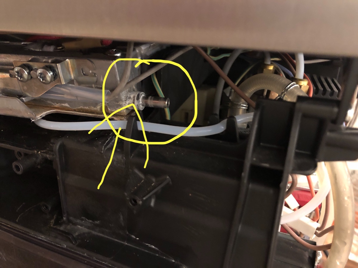

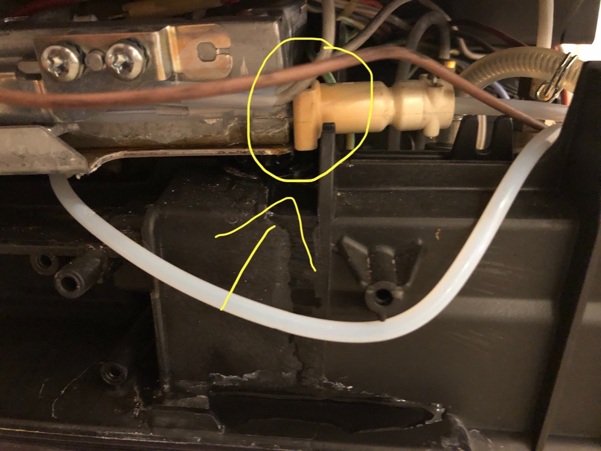

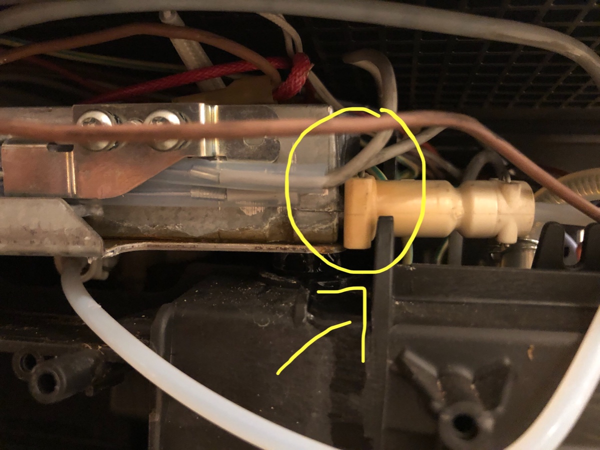

    Als nun schon langjähriger Besitzer einer ESAm 6600 hab ich nun leider auch wieder das Problem von Wasserverlust bei der Zubereitung...dieses sammelt sich unter der Maschine. Die Maschine wurde nun von mir auch schon aufgeschraubt und der Fehler lokalisiert ;-), es kommt am Ausgang des Thermoblockes zum Wasseraustritt....nun meine Frage...Soll ich einen komplett neuen Thermoblock verbauen oder sollte da eine neue Dichtung reichen..? Anbei habe ich mal einpaar Bilder angehängt. Hoffe Ihr könnt mir einen Tip geben.
    Sven

  • Dainese81 schrieb:
    danke...hab eben schon mal ein paar Dichtungen bestellt. Hoffe dann nur mal, das nicht der Ausgang des Blocks defekt und undicht ist.
    Sven
    Ups, ich hatte gedacht, dass man als langjähriger Besitzer ein paar Ersatzteile "auf Lager" hat. :1f609:
    Es sei denn, die Maschine hat bis dato keine größeren Probleme gemacht - wie meine Maschine. :1f642:
