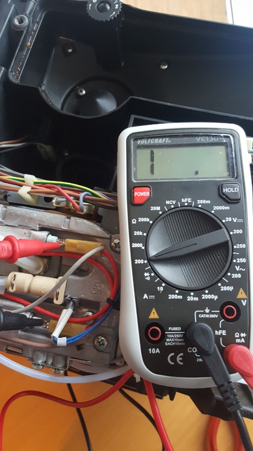

    An den Enden von dem "Hufeisen" vom Heizelement messe ich an den aufgesteckten Kabelschuhen 83 Ohm.

    • #14
    Passt, Durchlauferhitzer defekt.
    Da sind zwei Heizschleifen von je 80 Ohm parallel geschaltet. Macht 40 Ohm. Wenn eine defekt ist, misst man auch nur den Durchgang einer Heizschleife.

    Das wäre die Dampfheizung, die du verlinkt hast. Bitte ein Foto wo du gemessen hast.

    • #17
    Da solltest du um die 50 Ohm haben...
    Meinte das Teil

    ja, das ist der Durchlauferhitzer. Hier ein Beispiel von Komtra:
    https://komtra.de/delonghi-ersat…onghi-esam.html
    Ist dann komplett mit Brühlkolben. Den Durchlauferhitzer gibt es aber auch ohne den oberen Brühlkolben. Ist dann günstiger. Jetzt musst du noch schauen ob du den 5 oder 6mm Typ hast. Ist obendrauf irgendwo eingeprägt.

    Sorry, ich hatte das falsche Teil verlinkt, jetzt richtig und da gemessen wo es das Foto von Pusche zeigt.
    50 Ohm heile und 83 Ohm defekt?
