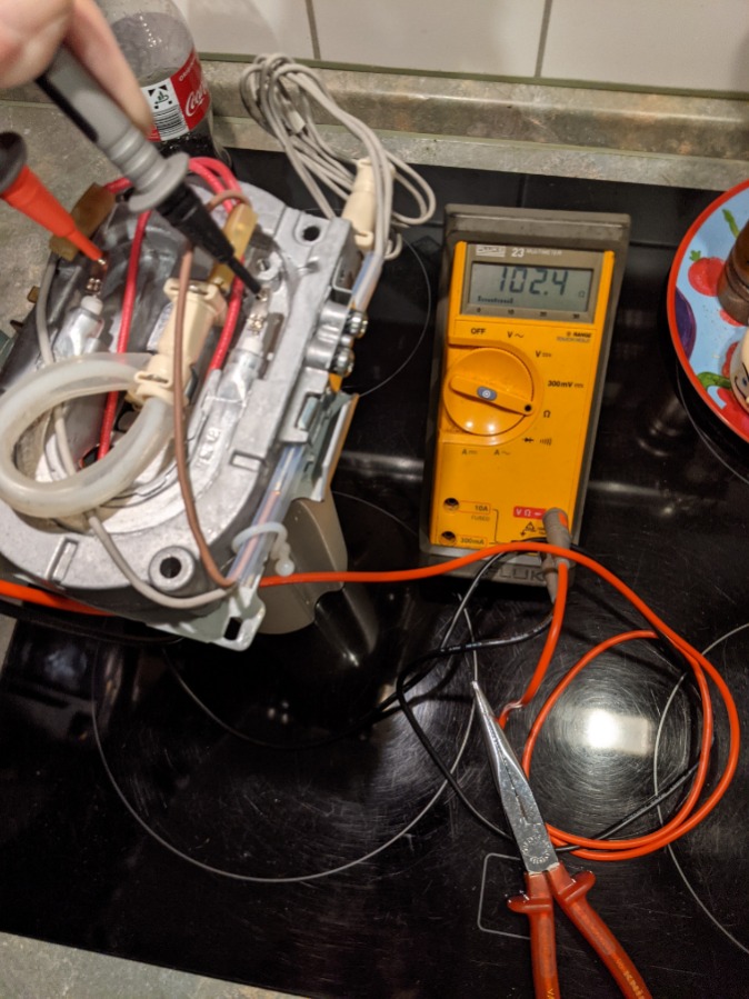

    Der Thermoblock ist wahrscheinlich defekt: Soll: 40 Ohm Ist: 80 Ohm :2639:

    snowfox schrieb:
    Ach so, ich habe noch einen Thermoblock komplett (der alte!
    Messe bei diesem bitte die einzelnen Heizschleifen durch: je Schleife 80 Ohm.
    Ich warte...
  • So so.....
    snowfox schrieb:
    86.5 Ohm, 85.2 Ohm
    Zunächst einmal: Der Thermoblock ist NICHT defekt. :1f44d:
    Ich (wir) können ja doch noch richtig messen....

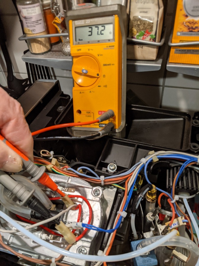

    Nun machen wir noch eine "rückwärtige" Kontollmessung: Den Stecker, den Du an der Platine abgezogen hast, bitte nicht wieder aufstecken. Dann steckst Du bitte die beiden Stecker, die Du oben vom Heizblock abgezogen hast, wieder drauf.
    Und nachdem diese Stecker wieder drauf sind, gehst Du bitte auf genau diese beiden Stecker und misst noch einmal den Ohm-Wert.
    Es sollten ca. 42 Ohm erscheinen....

  • Na siehste, rechnen kann ich auch noch :1f61c:
    Thermoblock ist NICHT defekt. :1f600:
    Ok, den Stecker für den Block wieder an die Platine anschliessen.
    Maschine in den Testmodus, Das Messgerät an die Anschlüsse vom Thermoblock anschliessen und den Thermoblock ansteuern...
    Danach im Testmodus bleiben und das Gleiche nochmal an der Dampfheizung messen.
    Wenn bei beiden Messungen die Netzspannung gemessen wurde, dann raus aus dem Testmodus. Netzstecker ziehen.
    Die Messung an der Dampfheizung jetzt nochmal wiederholen, und zwar wenn die Maschine "normal" eingeschaltet wird.
    Und jetzt bitte kontollieren, wann diese angesteuert wird und wann nicht....
    Bin gespannt....

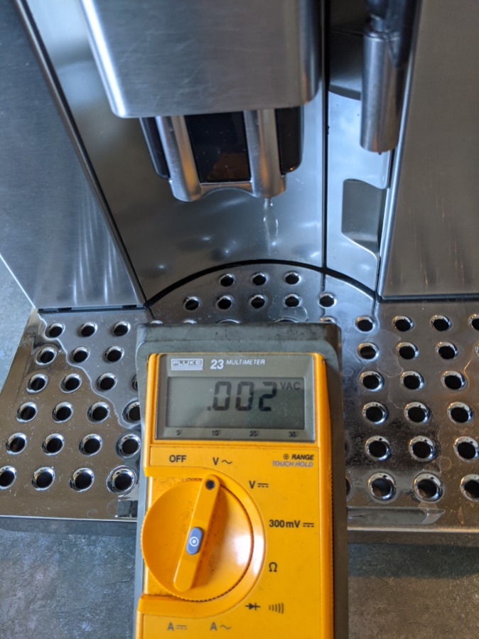

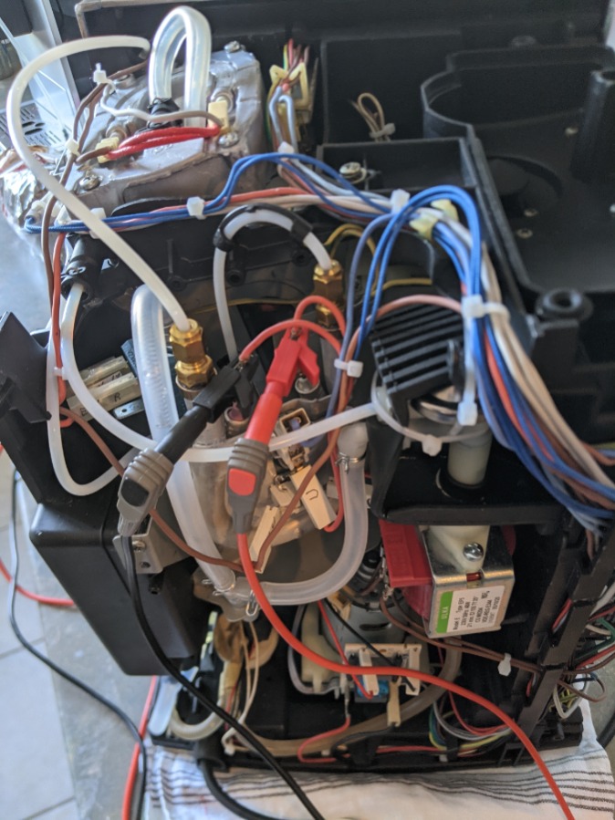

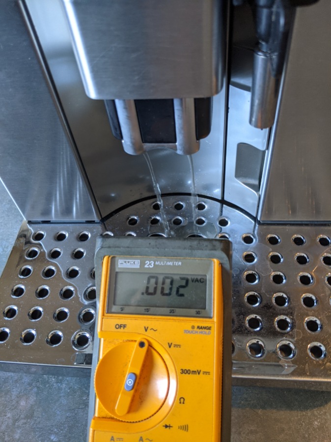

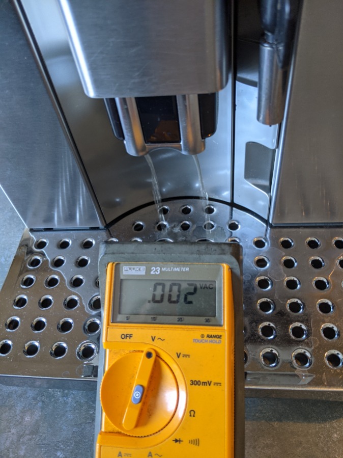

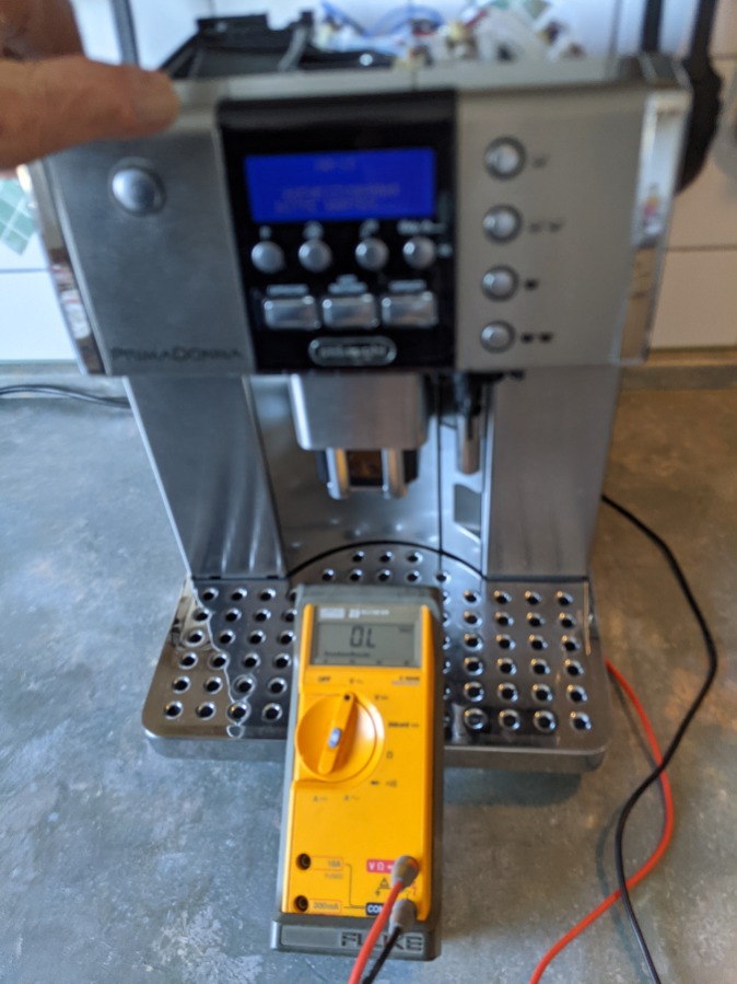

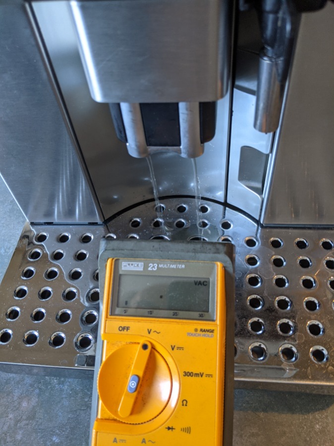

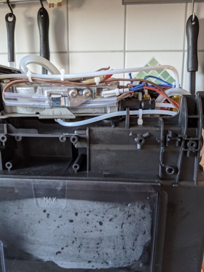

  • Entschuldigung, bin noch lernfähig. Der zeitabhängige Distanz Weg musste altersbedingt nur angepasst werden.......soll heißen: es dauert halt....
    Zuerst was anderes, siehe Foto's, habe den NTC versetzt. Ich habe mit dieser Sch...maschine in 13 Jahren nur eine lauwarme Brühe bekommen. Dreimal wurde mir ein "Thermoblock verkauft".
    Musste raus.
    Nach Trennung der Spannungsversorgung erneuter Direktanschluss. Diagnose wurde durchgeführt. Abschaltung. Manueller Einschaltvorgang. Danach kontrolliere bitte die Foto's es findet ein ununterbrochener Wechsel statt. (Ich könnte das Fluke an Wand klatschen.... soll ich eine freiliegende Verlötung an 40 Watt Glühbirnen durchführen?)

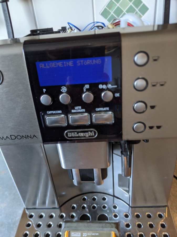

  • So hab das jetzt noch mal gemacht. Sofort, bei dem Einschaltvorgang des Gerätes wird die Heizschlange für die Dampferzeugung mit Spannung beaufschlagt, nach wenigen Sekunden findet ein Intervall von ein- und Ausschalten, statt. Während des Spülvorganges geht die Maschine auf allgemeine Störung. (drei mal durchgeführt) Annähernd gleiche Ablaufzeit.
    Hätte ich nur meine Glühlampen........ :1f621:
    Mal sehen ob Deine Meinung mit meiner parallelen aufweißt. :1f602:
  • @Thomas II.
    Ist schwierig. Exakt mit dem einschalten der Maschine wird auch die Heizspirale vom Thermoblock angesteuert, wie gehabt wie mit der Dampfheizung, dann
    ein ununterbrochenes ein- und auschalten......dann kommt Wasser und nach gefühlten 1-2 Sekunden: allgemeine Störung.
