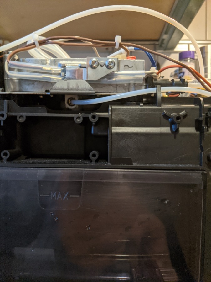

    Ich brauche noch ein Foto seitlich vom Thermoblock, wo die Temp.-Sicherungen liegen (Wassertankseitig)..
    Dieser Beitrag wurde bereits 1 mal editiert, zuletzt von Thomas II. ()
  • Anlage:
    2 x
    Thomas II. schrieb:
    Ok, warum benutzt Du nicht die "roten" O-Ringe" aus dem Wartungsset, oder waren die "schwarz"
    Die Nachbestellung bei BND war sw. Hatte gestern noch neue (alle) Druckschläuche bestellt. Heute erhalten. Einschließlich Rückflussltg., die jedoch zu kurz bestellt.

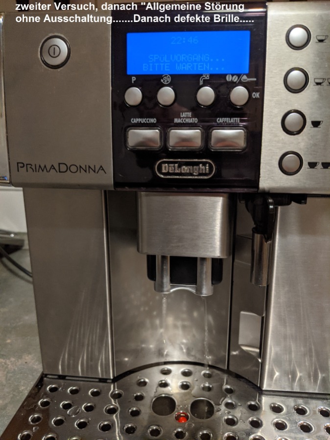

    So, geehrter und geschätzter Thomas, darf ich Dir Bilder zeigen, sie sagen mehr als Worte.............
    Bis auf die Kabel, ein Teil Silikonschlauch, Bedienelement, und Va-Ablage, ferner reparierte LP, ist an der Maschine alles neu. Ergo ein Anschluss- und/oder Komplettierungs Fehler von mir?

  • Schön das Du wieder den "Durchblick" hast... :1f609:
    Zunächst einmal möchte ich feststellen, daß ich bezüglich des "Tropf-Stopp" Recht hatte -> Spülvorgang war vor dem Umbau nicht möglich und Du hast auch alles wieder schön zusammengesetzt und eingebaut.
    Wir haben hier einen Problem mit den Heizungen - warum auch immer :1f616:
    Die Brühgruppe fährt nach oben, spült und bleibt so lange "Oben", bis die Soll-Temp. erreicht ist.-> Siehe Fotos... :1f609:
    Frage: Wieviele NTCs hast Du jetzt aktuell insgesamt und welche haben jetzt blaue und welche weisse Kabel ???
    Nicht das Du da wieder (unbewusst) einen defekten eingesetzt hast.
    Prüfe im Testmodus noch einmal bitte die Funktion der Heizungen.
    Und überprüfe bitte die NTCs, egal ob eingebaut oder nicht.
    Ich tu´mal warten
