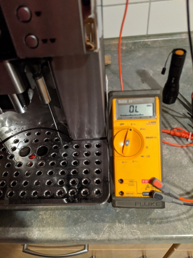

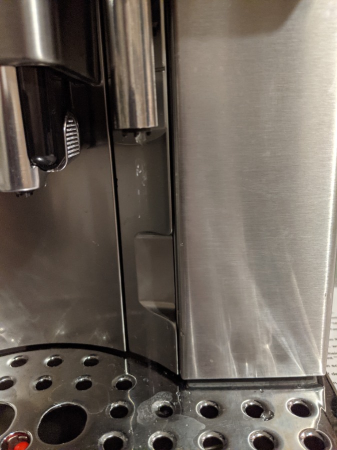

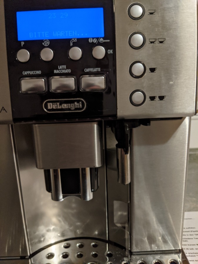

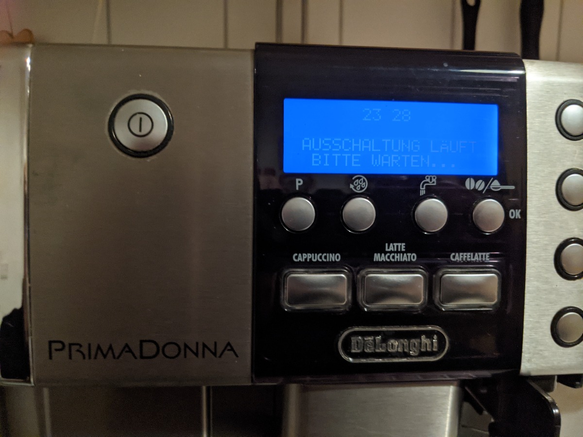

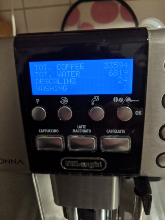

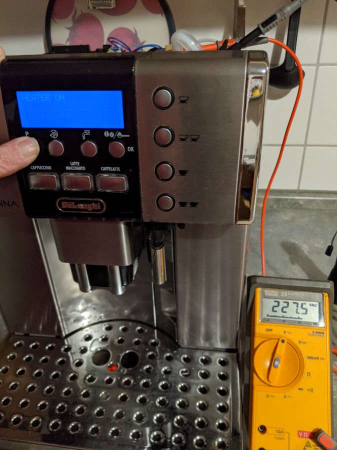

  • Sodele, es geht los. Vielleicht habe ich alles richtig gemacht. Jetzt kann ich auch Bezüge lesen. Hatte Anfangs Schwierigkeiten. Hoffentlich bringe ich gute Nachrichten.
    Thomas II. schrieb:
    Wassertank auffüllen.
    - Wasserausauf (Pipette) raus.
    - Nun bitte in den "DISPLAY-TEST".
    OK, siehe Bild
    Thomas II. schrieb:
    Verschiedene Tasten willkürlich einzeln drücken -> bei jedem Tastendruck erscheint eine Zahl.
    Ok siehe Bild
    Thomas II. schrieb:
    Einen kurzen Moment warten und Netzstecker ziehen.
    - 15-30 sek. warten, Netzstecker rein.
    Ok
    Thomas II. schrieb:
    Es erscheint eine Meldung "to install english -Press ok" -> warten bis die Meldung erscheint "Für Deutsch OK Drücken"
    - Dann sofort die "OK-TASTE" UND GEDRÜCKT HALTEN bis ein kurzer "PIEP" ertönt.
    Ok, Peep hatte ich nicht...
    Thomas II. schrieb:
    Auf dem Display sollte nun stehen: "Waserausslauf einsetzen OK drücken".
    Ok
    Thomas II. schrieb:
    Nun sollte Wasser aus dem Wasserauslauf kommen.
    oh je, hoffentlich zeigen die Bilder das, andere Leute können hier einen Film darstellen, ich weiß nicht wie das geht.
    Thomas II. schrieb:
    Maschine schaltet sich aus. Wenn nicht, Ausschalten oder Netzstecker ziehen. Kurz warten.
    - Netzstecker rein und Maschine über den Knopf "normal" einschalten.
    Kein Ausschaltvorgang. Manuell getätigt.
    Kannst Du den Stephan bitte wenn zuviel Bilder, dann kann Er ja Löschen, nach Deiner Besichtigung.
    Morgen früh kommen noch drei wichtige Bilder

    So, nun möchte ich, dass Du ein paar Spannungsmessungen machst.
    Hintergrund: Beim "Hochfahren der Maschine, also beim "Aufheizen" hast Du eine pulsierende Spannung gemessen und keine konstante.
    Ich möchte mit diesem Test eine fehlerhafte Ansteuerung der Heizungen beim Einschalten (Aufheizvorgang) ausschliessen.
    - Messgerät am Thermoblock anschliessen und Maschine in den "Testmodus" bringen.
    - Thermoblock im "TETSMODUS" aktivieren und dabei die Spannung am Messgerät beobachten....
    -> solange der Thermoblock aktiviert ist, sollte eine KONSTNATE Spannung zu messen sein.
    -> Diesen Messvorgang 2-3 mal für je ca. 3-5 sek durchführen. Pause zwischen jedem Messvorgang ca. 1 Minute.
    Nach dem Messvorgang die Maschine NICHT ausschalten, sondern im TESTMODUS belassen....
    So, und die gleiche Test-Messung mit der Dampfheizung -> Aktiv: 230V konstant - Nicht aktiv: 0V
    Beide Heizungen werden dadurch keinen Schaden nehmen (deshalb die Pausen)... :1f609:

  • Sei gegrüßt @Thomas II.
    habe die Elektronik Teile erhalten, Flowmeter eingebaut.
    Habe dann zuerst einen Probelauf gemacht, also Brühanlage hochfahren und Wasser einschalten. Siehe Bild 00
    Spannung aus. Fünf Minuten gewartet, dann in den Test Mode:
    Erster Test 5 Sek ja, zweiter Test 5 Sek ja. dritter Test 3 Sek Spannung fällt ab ???
    Dampfheizung: tut mir leid, kein Ergebnis. Spannungsanschluss 0,00 V (nicht aktiv)
    Du kannst nicht erahnen wie ich hier sitze, der Verzweiflung nahe. Was ist mit dem Dampferzeuger, der war doch warm geworden?
    Ich habe doch nur das Flowmeter ausgebaut. Habe doch nur die beiden Thermistoren überprüft :2757: Und jetzt geht die Dampfheizung nicht mehr.
    Kann ich was falsch gemacht haben? Thomas glaub mir ich bin niergend wo dran gekommen. Habe auch nur die Wasserschläuche erneuert. ...
    Was soll ich bloss Margit sagen.... ich kann nicht lügen. Gott sei Dank ist Sie jetzt bei Ihrer Mutter. Aber um elf muss ich Sie holen. Kann auch keine andere Prima Donna kaufen kaufen.
