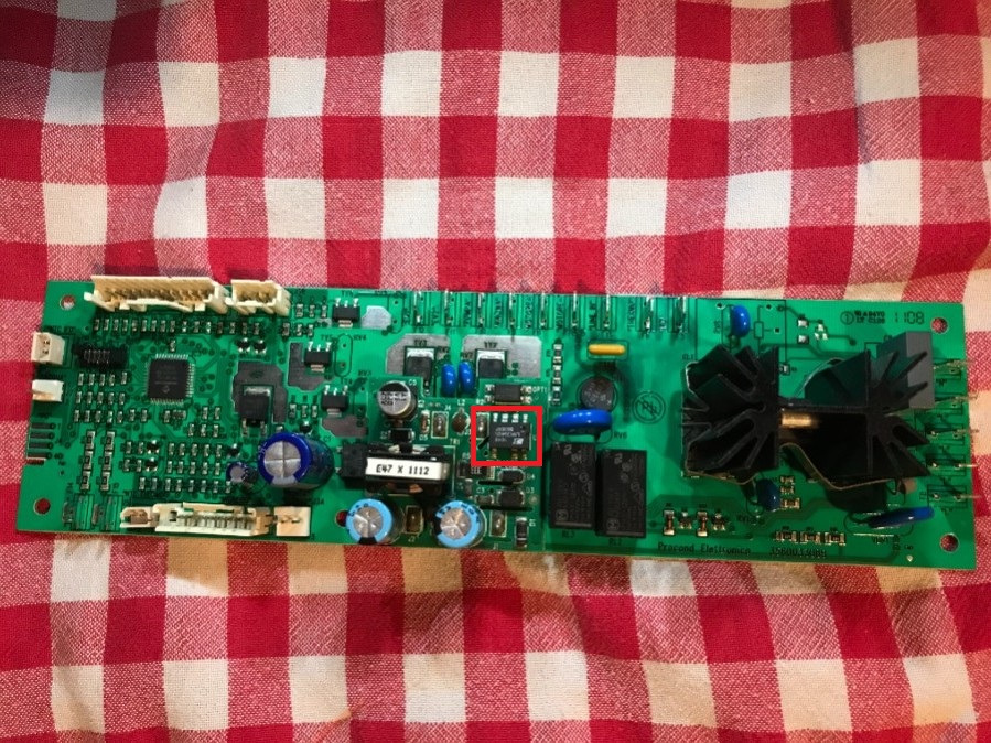

    Guten Morgen allerseits,
    Vor ein paar Wochen habe ich meine Kaffeemaschine regelmäßig überprüft. Am nächsten Tag habe ich versucht, sie einzuschalten, aber kein Lebenszeichen. Ich habe die Steuerplatine zerlegt, sie extern an die Maschine angeschlossen und die einzige Spannung, die ich erkennen kann, ist nur 110 VAC an D1 auf der Schaltnetzteilplatine. Der Rest alle 0 kein VDC auf dem Rest der Karte. Ich danke jedem, der mir hilft

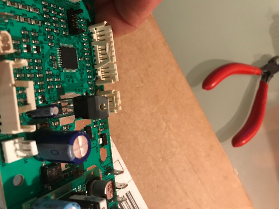

  • Ross55001
    17
    • 28. Dezember 2020 um 15:16
    Ich habe die Spannungen an der Komponente 79m05G gemessen, aber ich habe 0 VDC zwischen Pin 2 in Bezug auf GND und Pin 3 in Bezug auf GND festgestellt

    Habe mal aus reinem Interesse die Stromaufnahme im Standby gemessen.
    Maschine Ecam 23420
    Messgerät hat kleinste Auflösung 100mW
    Es wird nichts angezeigt, also ist die Stromaufnahme unter 100mW.
    Netzteile Ecam und Esam haben den gleichen Chip, also wird die Stromaufnahme auch die gleiche sein.
  • Ross55001

  • Heini-22
    604
    3.395
    Filebase Einträge
    Interessengebiet
    • 28. Dezember 2020 um 20:46
    Der Chip links direkt in der Mitte neben dem großen blauen.

    • 28. Dezember 2020 um 21:14
    Jo, der hier....
    Ist bei Dir diese kleine Platine "aufgesetzt" ???
    Wenn ja, dann könnte man hier ein "richtiges" Netzteile einsetzen, in dem man diese kleine Platine entfernt.
    Ist ein 12V-Netzteil...

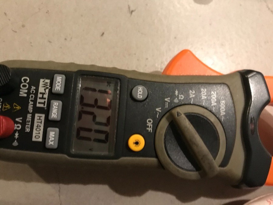

    Guten Abend allerseits und vor allem ein frohes neues Jahr.
    Ich habe den LNK364GN-Chip zweimal ausgetauscht.
    Das erste Mal, nachdem ich es ausgetauscht hatte, installierte ich den negativen Spannungsregler "IC1" 79M05G neu, aber er überhitzte LNK mit daraus resultierenden Schäden.
    Jetzt ersetzt LNK Ich habe 12 VDC und vor der Installation des neuen IC1 würde ich gerne wissen, ob jemand einen Rat hat.
    Vielen Dank für Ihren Beitrag, Sie sind sehr nett
      • 138,59 kB
      • 899 × 674
      • 88,93 kB
      • 899 × 674

  • Ross55001
    17
    • 8. Januar 2021 um 12:21
    • #17
    Als ich zuerst den Spannungsregler und dann den Schalter anschloss, war der Regler überhitzt. jetzt habe ich den spannungsregler gegen einen neuen ausgetauscht und auch einen neuen kommutator gekauft
