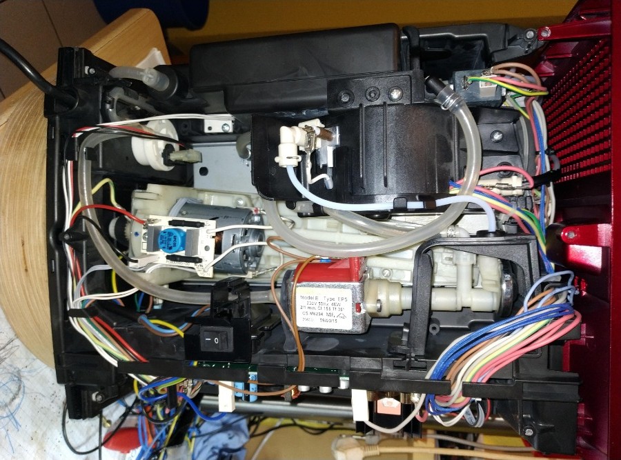

    Druckschlauch von der Pumpe zum Erhitzer nicht die Halterung eingeklickt.

    • 15. Januar 2021 um 18:32
    So ähnlich sollte das aussehen.
    Kann keine Unterschiede feststellen. Den Schlauch von links über dem Durchlauferhitzer nach unten gibt es bei mir garnicht. Was ist denn das?

    • 16. Januar 2021 um 08:35
    Schlauch von links über dem Durchlauferhitzers hast du auch nicht in deiner Maschine. Der kommt vom Magnetventil, das deine Maschine nicht hat. Daher schrieb ich ja, so ähnlich. Von der Pumpe bis zum Erhitzer ist es aber gleich.
    Auf dem Bild ist eine Esam 5400.
    Ja, passt. Danke auf jeden Fall. Hatte damit gesehen, dass ich den Überdruckschlauch der Pumpe nicht am Durchlauferhitzer festgeklemmt hatte.
