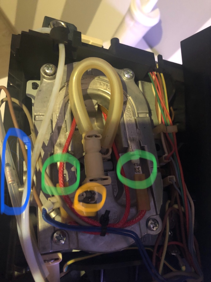

1.kaffee-welt.net/index.php/Attachment/16891/Wenn ich (Grün) die enden der Heizung nach Widerstand und Durchgang messe hab ich OL und kein Durchgang also ist wahrscheinlich da was nicht in Ordnung.
2. Wenn ich (orang) die Temperaturfühler überprüfe bin ich da so bei 120 ohm das müsste passen
3. Bei (Blau) hab ich untereinander die Thermosicherungen geprüft und gemerkt , das da kein Durchgang vorhanden ist . Ich kann mir aber denken wenn die Heizspirale oben defekt ist und kein Durchgang hat ist das wahrscheinlich normal, das auch die Termosicherungen kein Durchgang haben (wenn ich falsch liege bitte sagen)

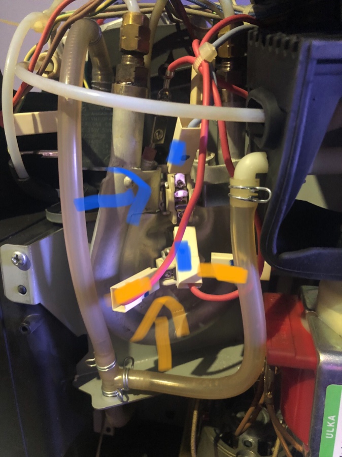

So und hier hab ich auch gemessen und folgendes herausgefunden.
1. Heizspirale 50 ohm
2. Temperaturfühler so 130-150 ohm (bin mir da nicht mehr so sicher
3. Durchgangmessung der Sicherungen blau und orange ist mir aufgefallen, das ich
Bei orange links nach rechts KEINEN durchgang hab und bei blau unten nach oben Durchgang vorhanden ist
