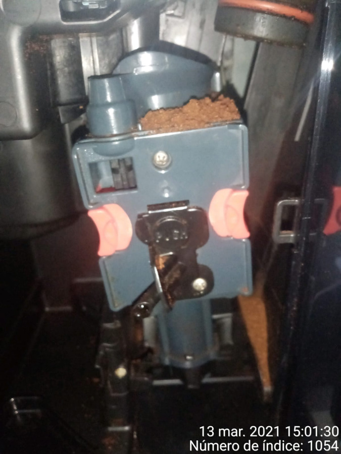

    Hallo liebes Forum,
    seit Jahren haben wir mit unserer 5500 Ruhe gehabt. Weil wir einmal neuen Kaffee ausprobieren wollten, haben wir kurzerhand ein paar gemahlene Proben gekauft und wollten sie über die Einfüllöffnung mit dem mitgelieferten Messbecher ausprobieren. Leider stellt sich jetzt heraus, dass das Gerät einen Heißhunger nach Kaffeepulver entwickelt, es kommt nach Einfüllen eines Messbechers die Fehlermeldung: Kaffeepulver nachfüllen. Versuchsweise haben wir nachgefüttert, worauf das Gerät das Mahlgut großzügig im Innenraum verteilt :1f600: :1f600: und Kaffee mit nassem Trester produziert, Tresterhöhe nur 11mm, über die integrierte Mühle ca 15mm . BG sauber, Kolben freigängig. Der Kaffeebezug über die integrierte Mühle läuft tadellos. Hat einer von Euch dieses Fehlerbild schon einmal gesehen? Ich verstehe auch nicht, wie diese Meldung 'Kaffeepulver nachfüllen' generiert wird... Danke für Eure Unterstützung, ich bin gespannt.
    Danke und Gruß, Bernhard

    Hallo liebe Gemeinde, hier noch ein Foto der BG nach einem Bezug über direktem Mahlgutbezug. Weiss jemand von Euch Rat? Danke und Gruß, Bernhard

    Da du zu warscheinlich zu viel Kaffeepulver hineingegeben hast, hat warscheinlich die Reedplatine vom Antrieb falsche Werte übernommen...
    Probier mal Bohnen raus, ca 10 x Kaffee beziehen, Fehlermeldung ignorieren, dannach Bohnen einfüllen und 3-4 Kaffee beziehen...
    Messlöffel hast du den von der Maschine verwendet oder?
    Vielleicht ändert sich was...

    ja, wir haben den Messlöffel verwendet. Aber natürlich zuviel reingeschüttet, wegen der Meldung dass Kaffee fehlte. Ich probier das aus und melde mich zurück. Danke und Gruß, Bernhard

    Das ist doch trockenes Kaffeepulver.
    Das sieht eher so aus, als daneben gefallen.
    Dann steht die BG falsch.

    danke, Peter55, ich glaube du hast Recht. ich habe die Spindel nochmal nachgefettet und einen Reset wie oben beschrieben durchgeführt, und siehe da: es funktioniert alles wieder.
    Vielen Dnk für Eure Hilfe!!! ich wäre selbst nicht drauf gekommen. Gruß, Bernhard
