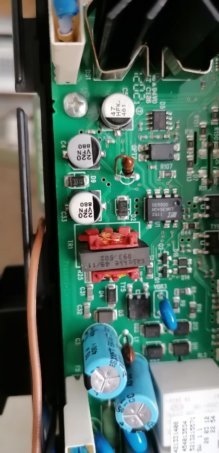

    Hallo zusammen, hat zufällig jemand eine Leistungsplatine mit dem Delonghi Code 5213215571 zu verkaufen?
    Während dem Startvorgang blinkt das Display, sobald die Maschine Betriebsbereit ist, funktioniert das Display ohne Einschränkungen bis zum nächsten Mal ausschalten...???
    Weiss sonst vielleicht jemand welche Bauteile auf der Platine dafür verantwortlich sind??
    Danke

    Habe die Elkos C4, C5 und C33 getauscht, und das Display funktioniert wieder normal beim einschalten. Ob einer, zwei oder alle 3 dafür verantwortlich waren, kann ich leider nicht sagen...???
    Das Thema ist somit erledigt :1f44d:
    Wahrscheinlich nur C5. Die muss die Spannung fuer den Backlight stabilisieren.
