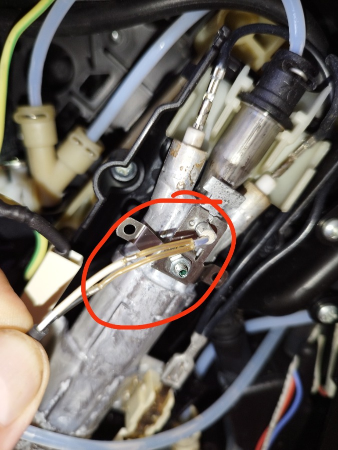

    Kabel sind alle richtig gesteckt, hatte vorher extra noch ein Bild gemacht um da keine Fehler ein zu bauen. Ist in dem Temperatursensor eine Sicherung mit eingebaut? Ich häng da mal ein Bild mit rein. Oder gibt es da noch eine extra Sicherung für?

    Ich kenne den Typ KVA mit dem Innenleben nicht.
    Der Sensor hat keine Sicherung, aber der Dampferhitzer müsste 2 Thermosicherungen haben, eine kann ich auf dem Bild unten rechts sehen.
    Die müssen Durchgang haben.
    Gruß Peter :)
