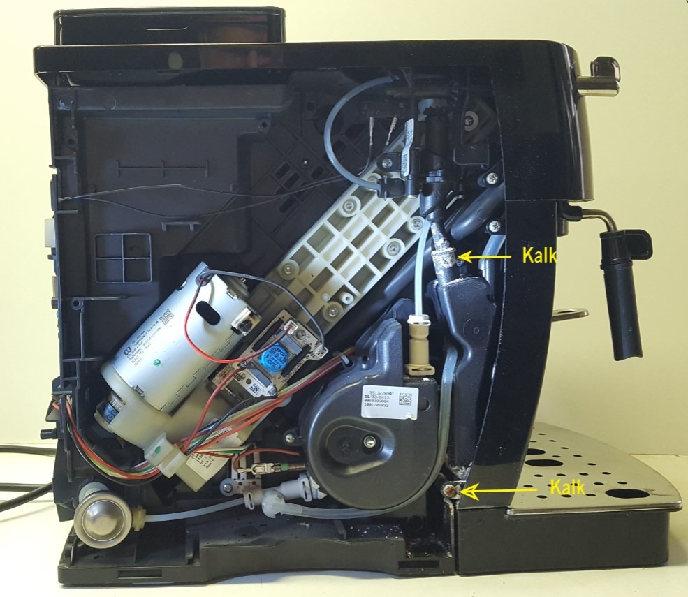

    Ich habe die Maschine geöffnet, aber an der Stelle wo das Ventil sein soll ist bei mir nichts.
    Es sind Kalkablagerungen vorhanden, ich habe Kaffee laufen lassen, alles in die Auffangschale, aber an den Kalkstellen blieb alles trocken.
    Kennt jemand diese Ausführung und kann mir helfen?

    Die Kalkspuren an den markierten Stellen sind normal, die entstehen durch austretenden Wasserdampf nach der Kaffeezubereitung.
    Abhilfe, besonders im unteren Bereich, bringt das hier: Delonghi Ecam Expansionskammer abdichten
    Zum 3-Wegeventil: Deine Maschine ist eine der einfach aufgebauten aus der ECAM Baureihe. Daher auch nur eine einfache Dampfdüse.
    3-Wegeventil ist hauptsächlich bei Maschinen mit Milchbehälter und Milchschaumzubereitung vorhanden.

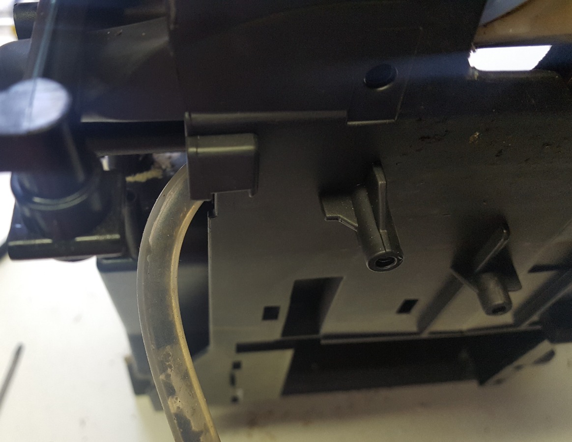

    Der Ablaufschlauch vom Brühkolben ist total zu.

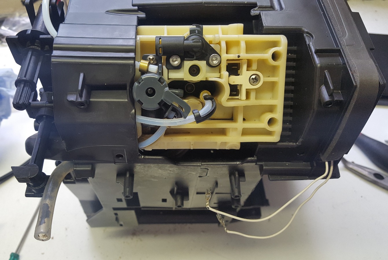

    Habe den Aufschäumer weggemacht, dahinter waren die beiden Schrauben.

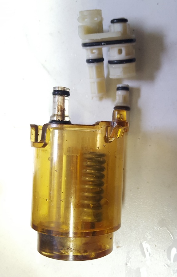

    Hab den Brühkolben jetzt raus. Der Schlauch ist kpl. zu, da geht nichts mehr durch, kann das die Ursache sein?
    Kann ich den Brühkolben testen?

    Der Schlauch ist nur zum Druckabbau nach dem Bezug. Wenn der wirklich dicht ist, ist das nicht gut. Aber das wird vermutlich nicht die hauptsächliche Ursache sein.
    Den Brühkolben kann man nicht testen. Demontieren, reinigen, entkalken, Dichtungen alle ersetzen. Oder direkt für ca 30€ einen neuen kaufen.

    Dann baue ich den mal auseinander und schau mal.

    Auseinandergebaut, gereinigt, ohne Erfolg.
    Dann werde ich eine neue bestellen.

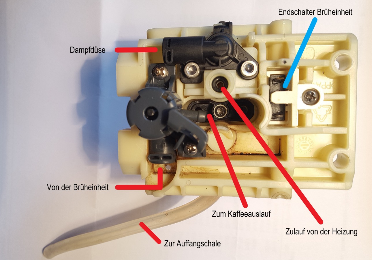

    Alles Wasser läuft bei meiner Maschine in den Auffangbehälter.
    Der Schlauch vom Auffangbehälter geht zum Brühkolben. Also kann das Wasser nur vom Brühkolben kommen.
    Im Brühkolben ist der Schlauch vom Auffangbehälter an ein Rohr angeschlossen das in den Kolben geht.
    Von der Heizung geht ein Schlauch in den Brühkolben, ebenfalls an ein Rohr, an dessen Ende ein Ventil sitzt, das öffnet wenn der Kolben gegen die Federn hoch gedrückt wird.
    Da bei mir im Tresterbehälter nur trockenes Kaffeepulver ist, gelangt in die Brüheinheit also kein Wasser. Das Wasser läuft direkt durch den Kolben in den Auffangbehälter.
    Der Fehler kann also nur sein:
    1. das Ventil im Brühkolben öffnet nicht
    2. der Durchfluss ist blockiert
    3. die Brühgruppe kommt nicht hoch genug um das Ventil zu öffnen (z.B. Endschalter).
    Ich habe den Kolben jetzt kpl. zerlegt alle Bohrungen und Ventile gereinigt. Es war kein Kalk vorhanden, nur geringe Kaffeereste. Ein defektes Teil konnte ich nicht finden.
    Jetzt läuft der Kaffee wieder.
    Wenn der Fehler wiederkommt bestelle ich einen neuen Brühkolben.
