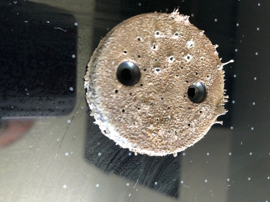

    Hallo Forengemeinde,
    ich habe aktuell leider eine defekte PrimaDonna ECAM 556.55. Folgendes ist passiert:
    Die Maschine hatte kurz nach dem Einschalten einen Kurzschluss - die Sicherung flog raus.
    Als ich die Maschine geöffnet hatte konnte ich weder bei der Heizung noch an sonst leicht zugänglichen Stellen einen Kurzschluss messen.

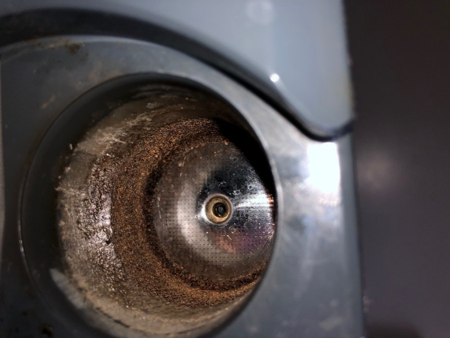

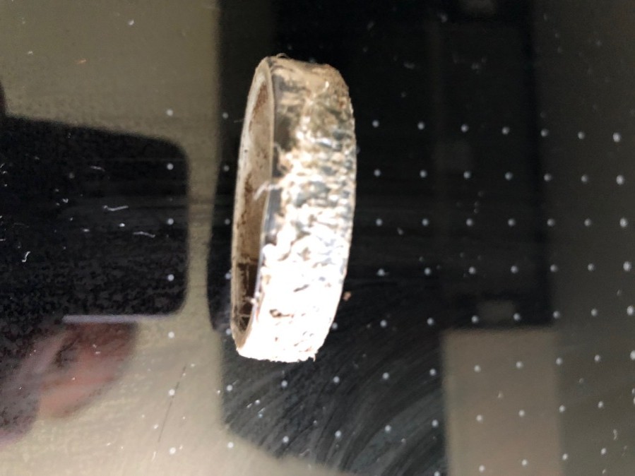

    Also habe ich sie im geöffneten Zustand nochmal angeschaltet um zu sehen "wo es funkt". Die Maschine heizte auf dann kam plötzlich Dampf aus dem Kaffeeauslauf und eine ganz dicke schwarze Brühe. Ich habe die Maschine dann sofort ausgeschaltet und sie hat versucht in die Ausschaltposition zu gelangen - was zu einem schweren Motorlauf führte. Dann habe ich den Stecker gezogen und alles zerlegt. Erst als ich die Brühgruppe raus hatte (in einer Stellung halb oben) war das Dilemma sichtbar. Die ganze Brühgruppe ist innen rau und lässt sich keinen Millimeter mehr bewegen. Das Gegenstück am Brühkolben ist ebenfalls "verbrannt".
    Die nochmalige Kontrolle der Thermosensoren ergab, dass diese funktionieren.
    Die Maschine werde ich wohl nicht mehr reparieren, aber es interessiert mich wie es zu einem solchen Schaden kommen kann. Ich bin für Infos dankbar.
    Viele Grüße
    Thomas
    2 Mal editiert, zuletzt von TomW (12. Juni 2022 um 17:43)
    Lade mal ein paar Bilder hoch

    Hier die Fotos.... ist alles hart eingebrannt und kann nicht mal abgekratzt werden.

    :1f628: :1f628: :1f628: wow, sowas habe ich ja noch nie gesehen. Da habe ich ja nicht mal entfernt eine Ahnung was das verursacht haben soll.

    Ich kann es mir nur so erklären, dass evtl. irgendwo auf der Steuerplatine ein Defekt ist (überbrückte Kontakte oder ähnliches), der verhindert, dass die Stromzufuhr zur Heizung unterbrochen wurde und nicht durch die definierten Werte der Temperaturfühler abgeschaltet wurde. Nur so könnte ich mir diesen Defekt erklären.
    An etwas derartiges kann ich mich in der gesamten Forengeschichte nicht erinnern. Erschreckend, aber auch interessant.

    sowas entsteht jedenfalls nicht durch "bestimmungsgemäßen Gebrauch" der Kaffeemaschine :1f602:

    hm, nicht genauso, aber was ähnliches habe ich in anderem Zusammenhang beobachtet.
    Ist das Plastik der Kappe (mittleres Bild) unter dem weißen Zeug angegriffen oder glatt? Und wurde bei der Maschine versucht, den oberen Brühkolben mittels einer konzentrieren Amidosulfonsäurelösung zu entkalken und danach einfach längere Zeit stehenlassen?
