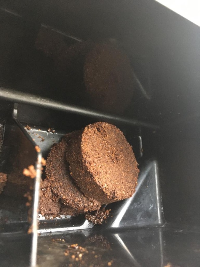

    Am besten Foto vom Puck machen.
    Wie schon mal gesagt, Mahlwerk leer machen und ohne Bohnen öfter starten.
    Vielleicht wird zu wenig Kaffee gemahlen, oder zu grob, am besten ein Foto machen.

    sorry, hat ein bißchen gedauert, hier jetzt das Foto. Dicke scheint mir normal, Feuchtigkeit inzwischen auch, aber trotz Einstellen auf feineren Mahlgrad vielleicht zu grob gemahlen?
    Dann versuche ich jetzt mal den Trick mit dem Leerlauf?

    kann man 'was erkennen? sollte eigtl. ganz gut Auflösung haben.

    Der Leerlauf bringt nur was, wenn die Mahlmenge zu wenig wäre. Aber das passt ja.
    Schau dir mal die Verstellmechanik des Mahlwerks an, in welche Richtung feiner und gröber geht. Dann machst du den Deckel der Maschine und den Bohnenbehälter ab. Stell den Mahlgrad vorher in die Mitte. Dann kannst du mit etwas Kraft das kleine Zahnrad aus der Verzahnung heben und 2 Zähne Richtung grob stellen. Dadurch kannst du nachher 2 Zähne feiner stellen. Aber nicht mehr als 2 Zähne auf einmal verstellen, irgendwann schleifen dann mal die Mahlzähne aneinander.
