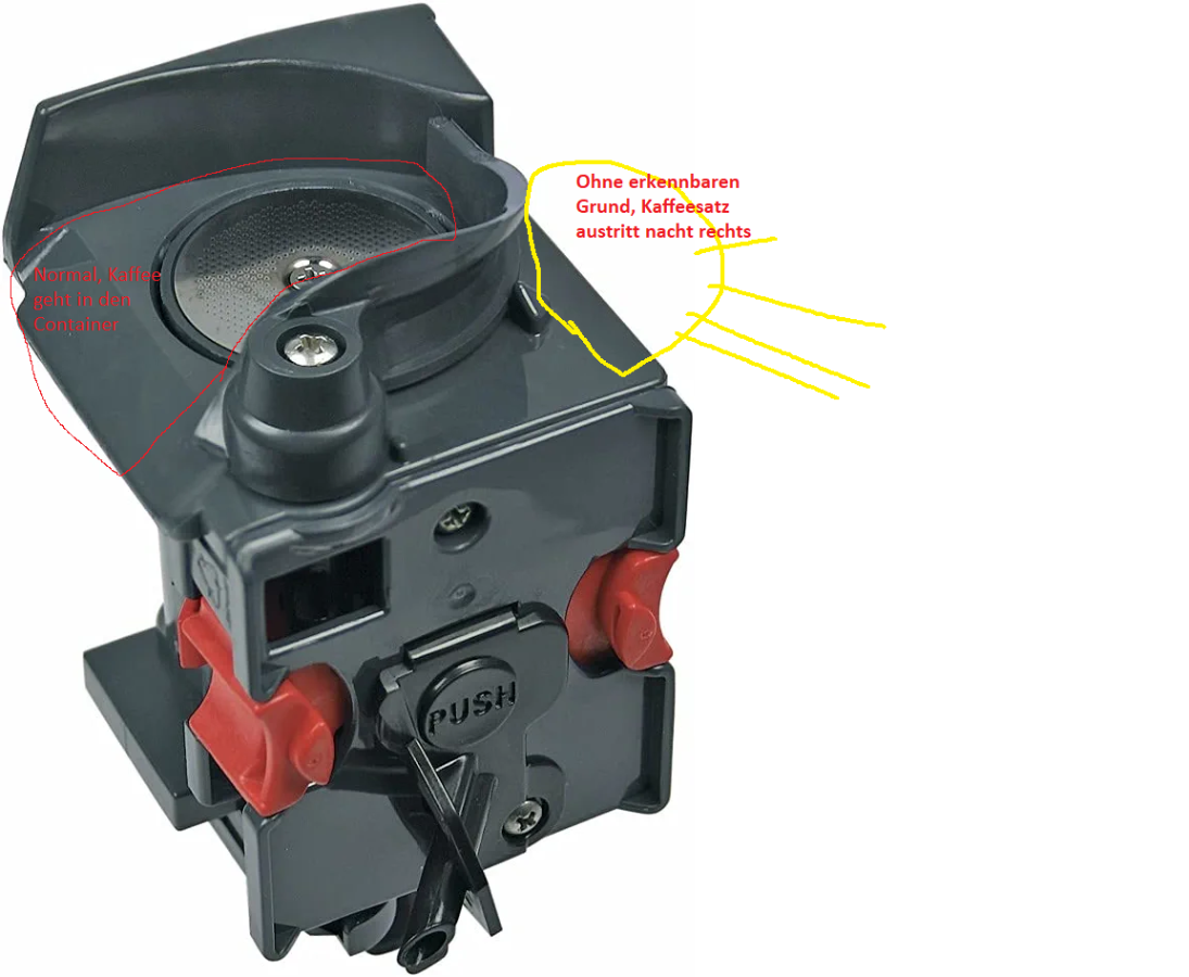

    ich hab ein Problem und konnte nicht feststellen wo das Problem hängt. (ESAM 5500
    Die Brühgruppe nehme ich auseinander um sie zu fetten, vor einiger Zeit habe ich zusätzlich die Spindel zum hoch-/runterfahren. Es hat alles eine Zeit lang gut funktioniert.
    Nun, seit einigen Tagen habe ich das Problem das die Brühgruppe die gebrauchten Kaffeepads (Kaffeesatz) nicht richtig in den Container wirft sondern in den Container und zusätzlich auf die andere Seite (wo nicht der Container steht) raußschmeißt (zum. ist dort immer alles voller Kaffee).
    Siehe Bild:
    Jemand eine Ahnung warum das ganze nach rechts austritt statt alles, wie gewohnt nach links in den Container?

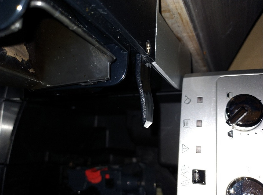

    Leider kann ich mir das ohne die Klappe/Tür nicht anschauen, ich weiß nicht genau wo der Endschalter sitzt um das auszuprobieren.
    Tür aufmachen, dann siehst du oben an der Kante mittig eine Lasche.
    Diese betätigt den Schalter für die Türerkennung.
