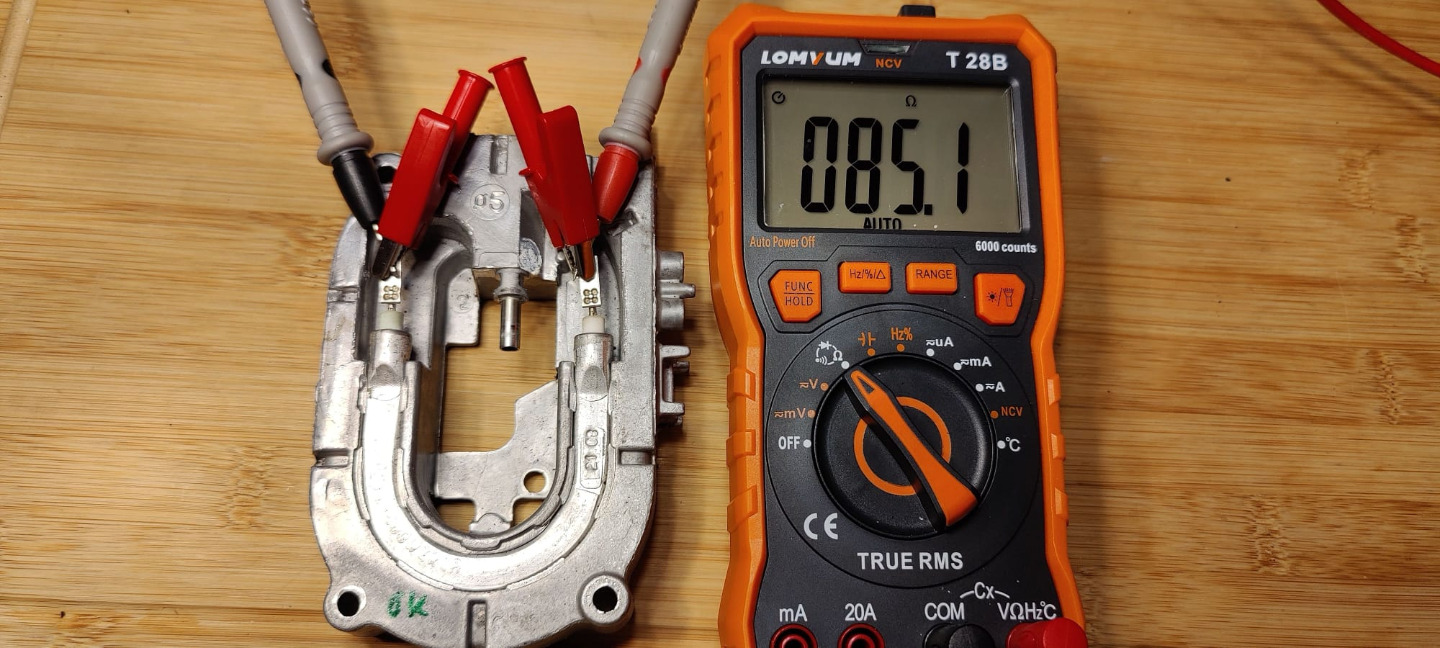

      Hallo, da scheint wohl der Thermoblock defekt zu sein.
      Der Thermoblock besitzt 2 Heizungswicklungen mit je ca. 83 Ohm Widerstand, diese sind paralell geschaltet, somit solltest du ca 41-42 Ohm messen.

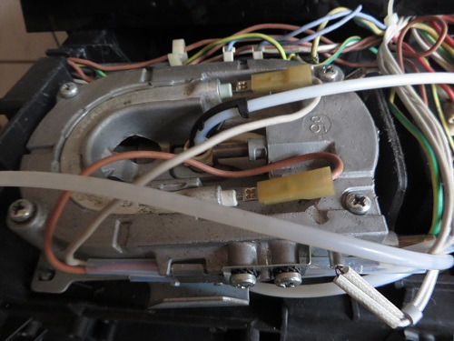

    • Hi Peter,
      der Block ist nur mit einer Schleife verbunden.
      Das Wasser wird mit dem Runden Block erhitzt.(hinten)
      Das heise Wasser wird nur von oben in den Brühkolben geleitet.
      Gruß Bernd

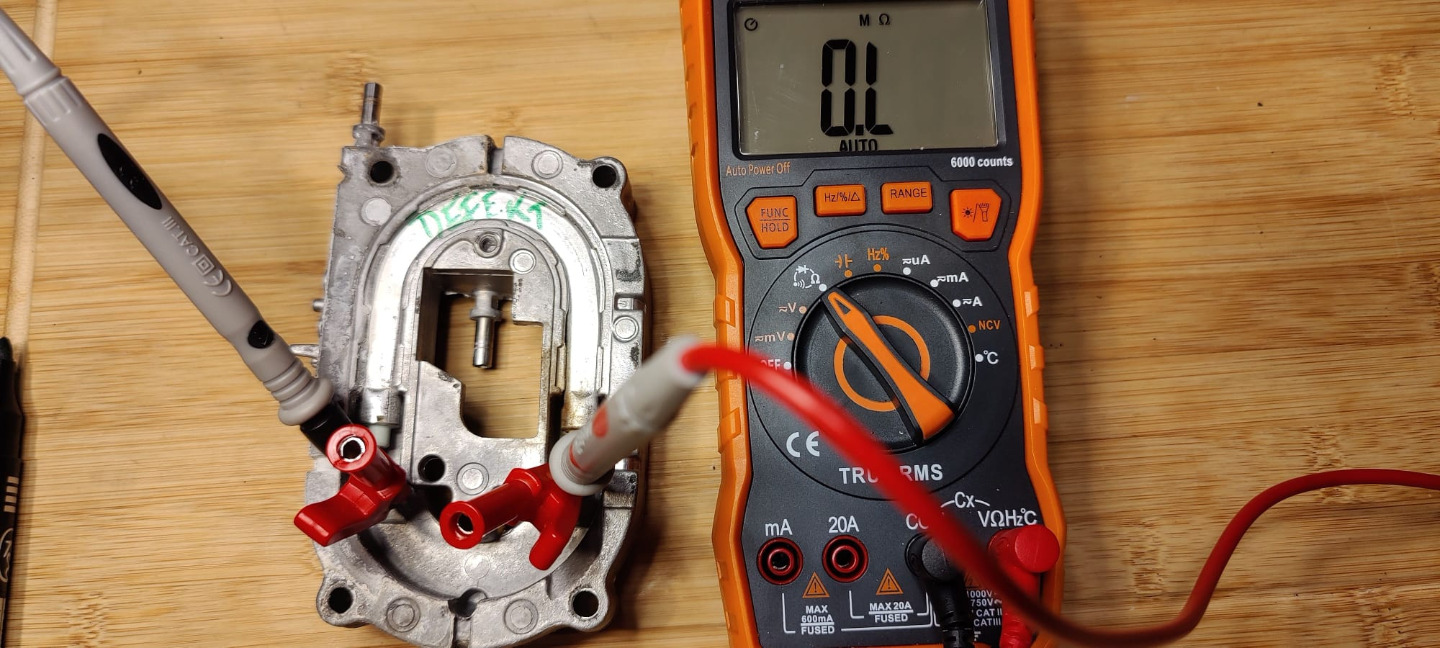

      Habe den Thrmoblock auf.
      Sicherungen OK
      Block 36,8 Ohm
      Alle Kabel Durchgang
