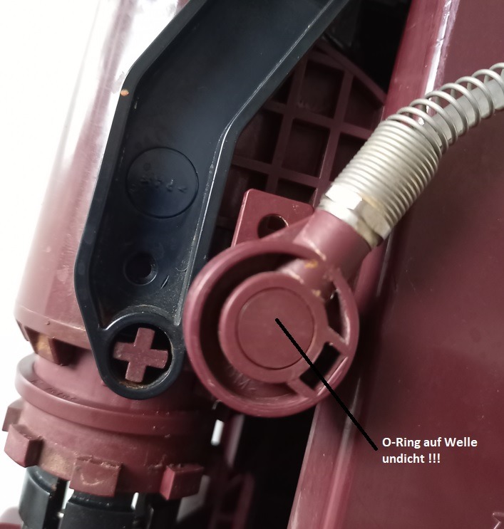

  • achim.priv
    • 14. März 2023 um 09:59
    Hatte ähnliches Problem, bei rauf und runterfahren des Brühers konnte man sehen, das aus der Brüherverbindung Flüssigkeit austritt. (Obwohl O-Ring Neu)
    Habe dann das Bauteil gegen ein gebrauchtes AUsgetauscht.
