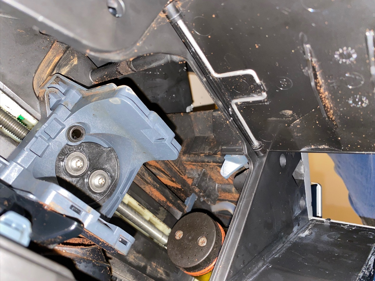

  • Hi,

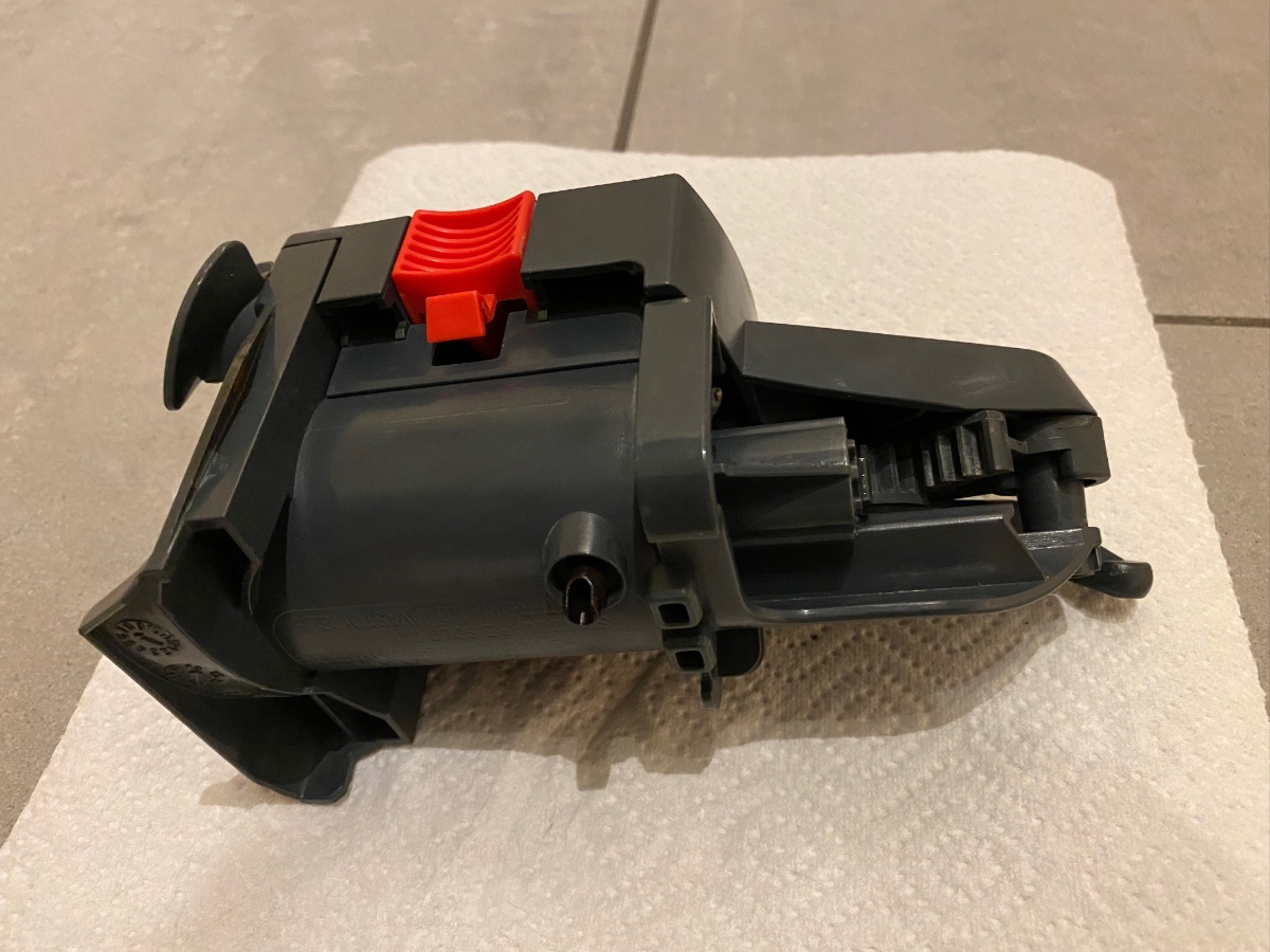

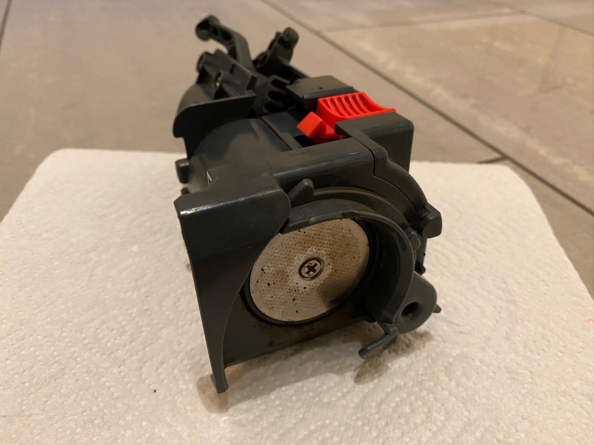

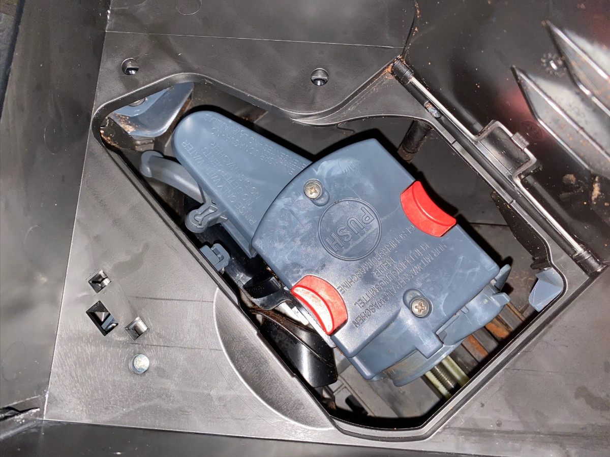

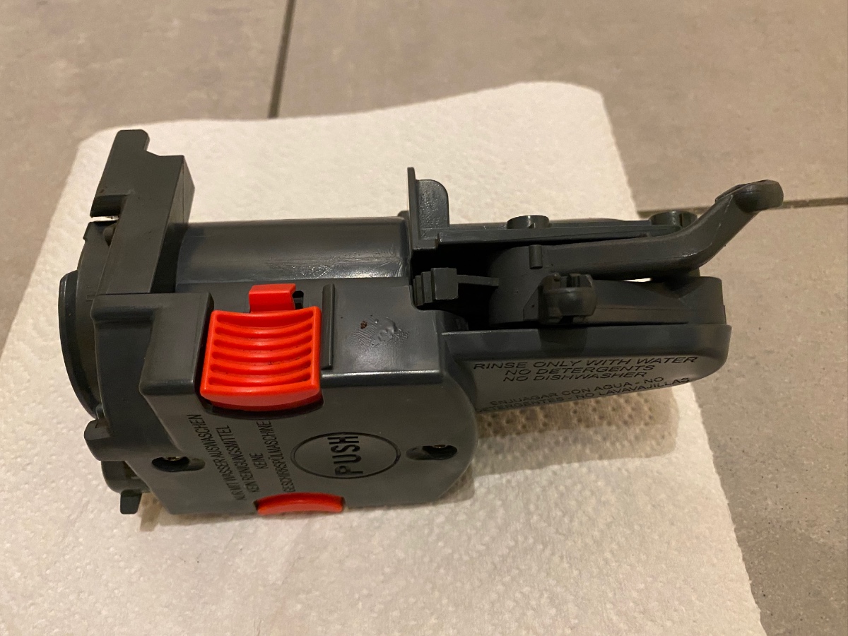

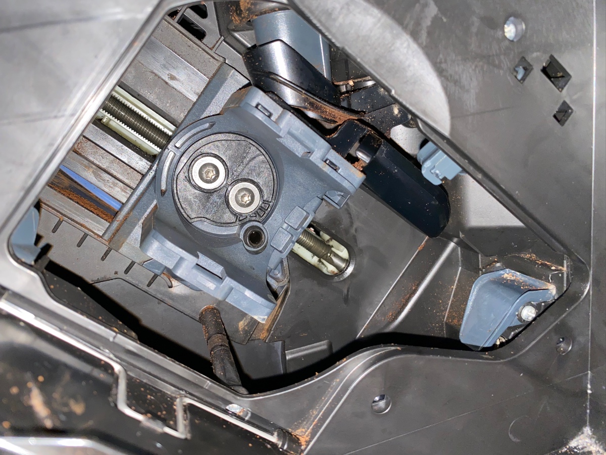

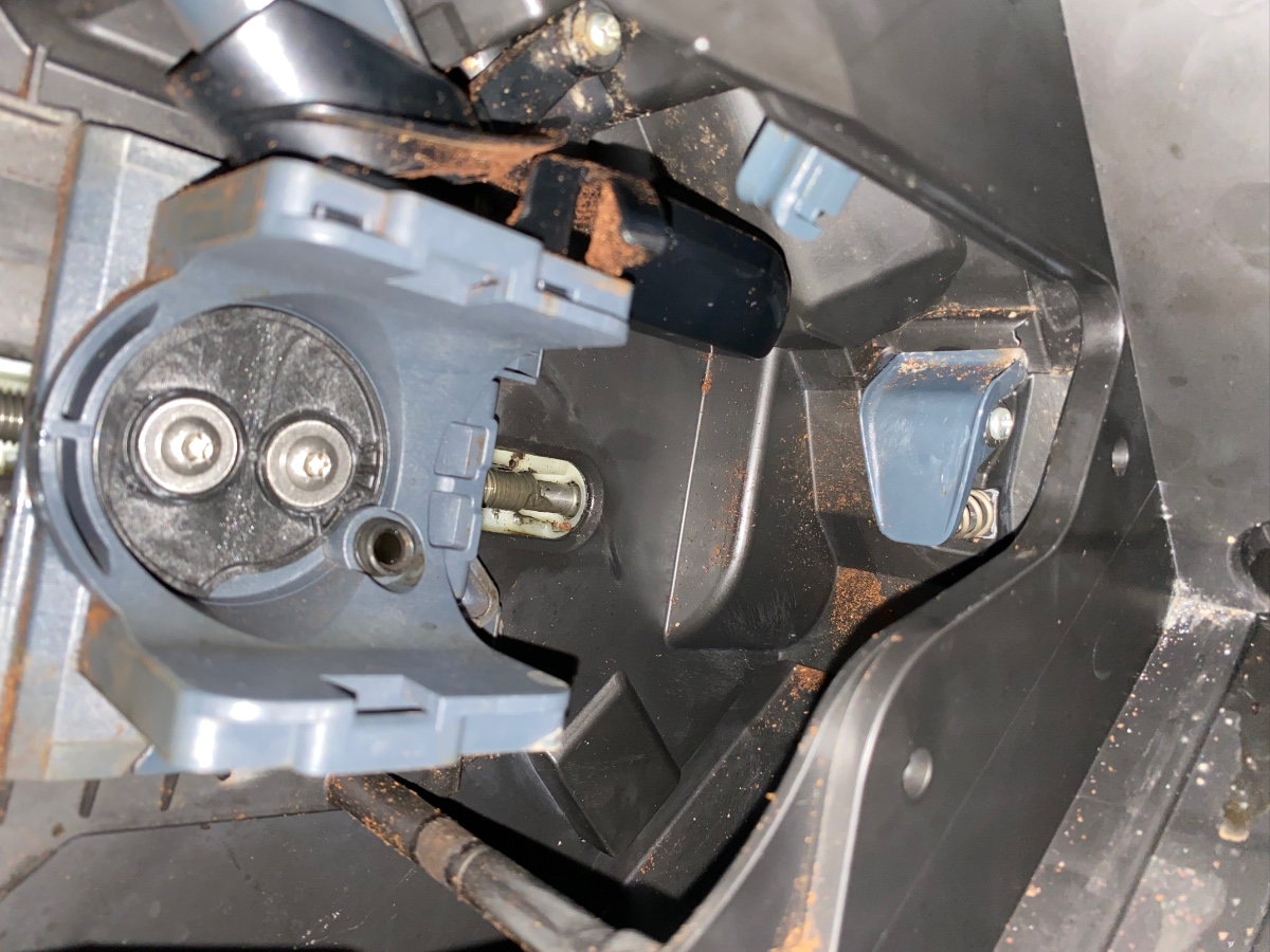

    danke für die Antworten. Ich habe jetzt endlich mal Zeit gefunden, die Fotos zu machen. (Maschine ist leider nicht gereinigt, weil in Betrieb - konnte sie jetzt gerade nicht mehr saubermachen.
    Fotos kommen anbei.
    @heihof1: was meinst du mit untere Brühgruppe? Den Schlitten auf dem selbige fährt?
    Vg
    Sascha

  • Hallo, das geht noch, aber bei Deiner Brühgruppenfahrt ist mir aufgefallen, dass dieses Geräusch nach Stillstand der Spindel erfolgt, wenn die Fahrt schon zu Ende ist. Damit glaube ich, dass die Spindel und und der Schlitten nicht die Ursache ist. Irgendetwas an der oberen Brühgruppe (Brühkolben) könnte Ursache sein, aber was? Klingt so, als ob eine Feder im Nachgang freigegeben wird und einrastet. Ja und oben gibt es bei der Hochfahrt links oben tatsächlich eine Feder am Gehäuse, die vom Gestänge der Brüheinheit bewegt wird. Da solltest Du mal schauen.
    MfG
  • So, ich hab nochmal nachgeschaut: Das Krachen tritt auf, wenn die Brühgruppe ihre letzten 5mm nach oben zurücklegt.
    @heihof1: Danke für den Tip, meinst du die federbelastete Sperrklinke, die auf dem Weg nach oben überfahren wird und die den Abstreifer betätigt? Die ist unschuldig bzw. nicht das Geräusch, das ich meine, ich habe sie mal genau im Betrieb angeschaut.
