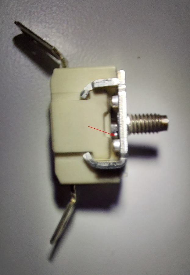

    Es hat nichts genützt. Nach dem einstecken fährt die BG zuerst runter dann in die Ruhe Position..
    nach dem Einschalten fährt sie halb hoch heizt auf und dann weiter nach oben piept, fährt runter auf die Ruhe Position
    und meldet: BG einsetzen.
    Einmal editiert, zuletzt von j9b (6. August 2023 um 11:33)

    Es tut wieder und es kommt Kaffee
    Die vertrocknete Thermopaste hat alles ausgelöst.
    Thermostat und NTC ersetzt...
    alles andere war vollkommen i.o.
    " Kaum machts man richtig...
    schon funktionierts"
