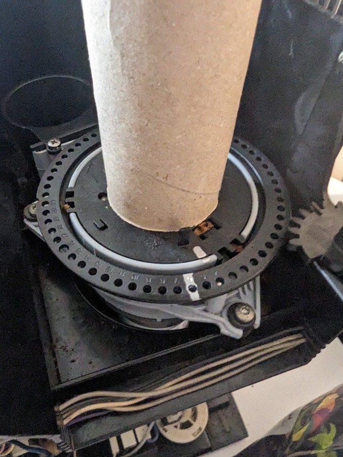

    Nach dem Einbau muss ich feststellen das der Mahlgrad immernoch der gleiche wie beim alten Mahlwerk (egal welche Mahlsteine) ist. Das Mahlwerk ist laut Markierung in Standartstellung. Selbst in der kleinstmöglichen Einstellung ist der Mahlgrad noch viel zu grob.

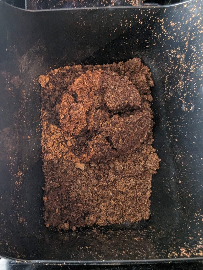

    Die Tresterpads zerfallen in Standardeinstellung sowie auf der feinsten Einstellung in alle Einzelteile.

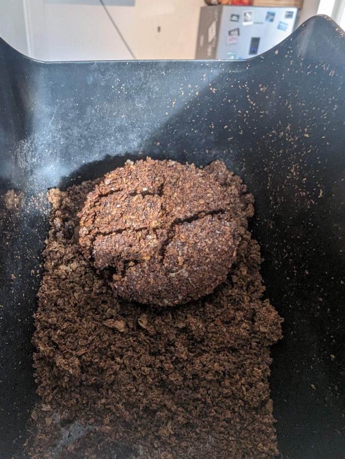

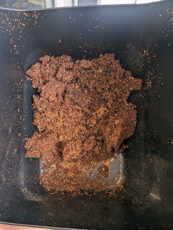

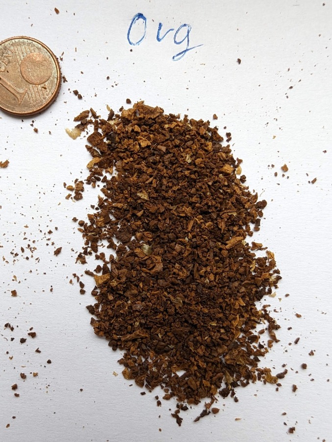

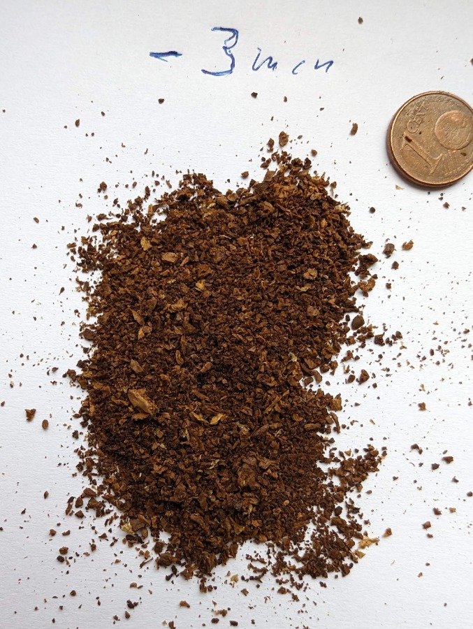

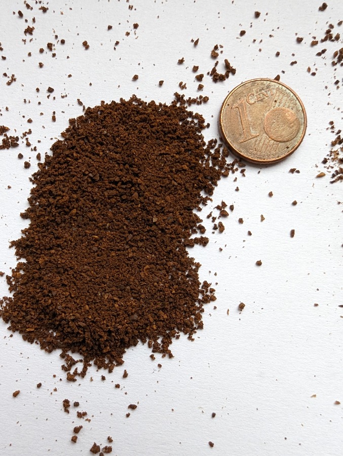

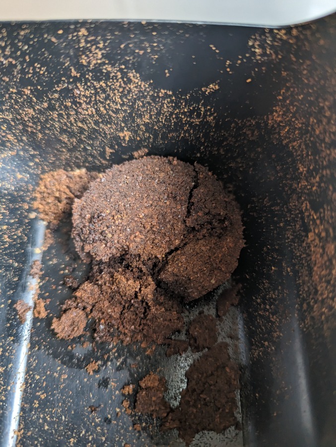

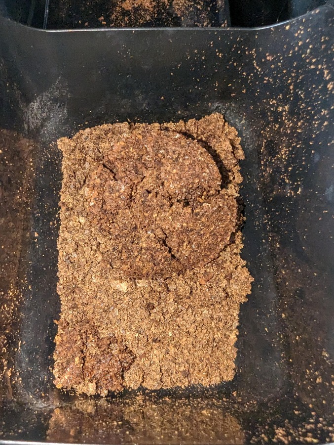

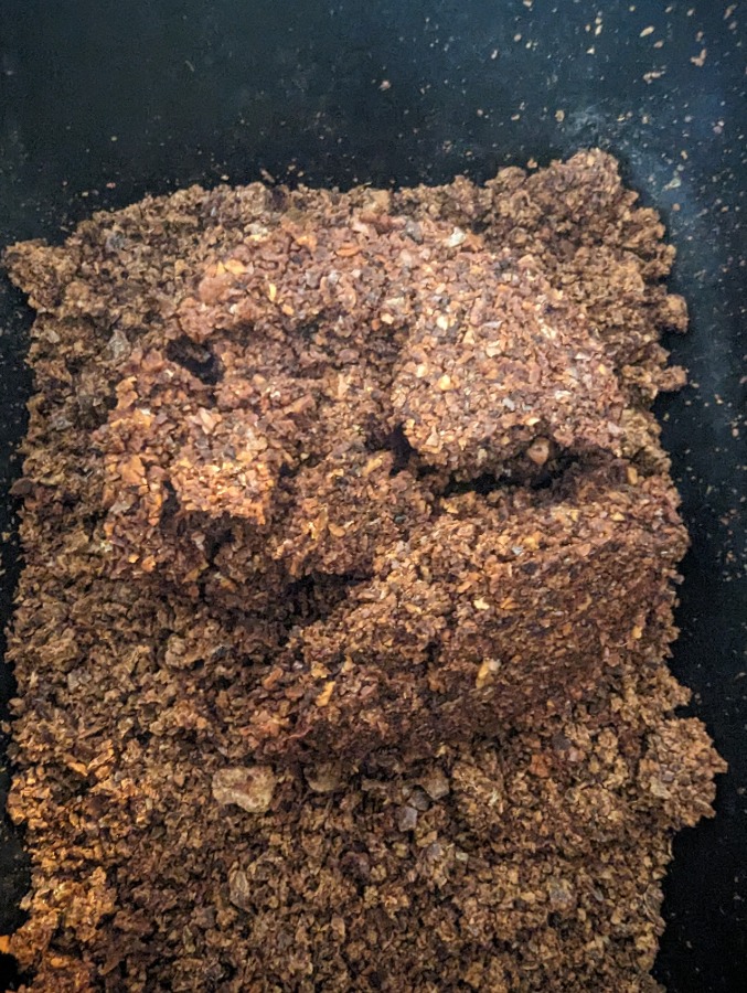

    Anbei Fotos vom Mahlgrad in Standard und Minimaleinstellung (3 Klicks)

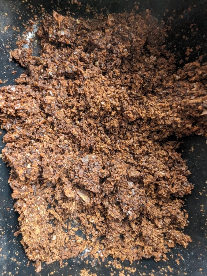

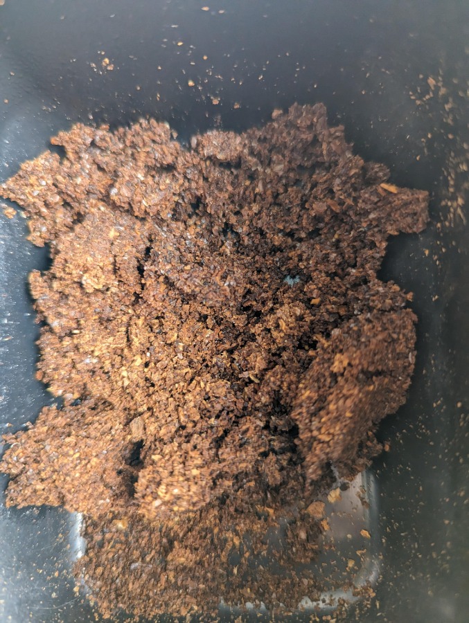

    Ausserdem Fotos vom Trester in Minimaleinstellung

    stelle mal Fotos des Trester des neuen Mahlwerks ein.
    Und überprüfe einmal die Mahldauer beim 2-Tassen-Bezug.
    Die sollte so ungefähr 9,3 Sekunden sein.

    Hi Blacksheep,
    Danke für deine Antwort. Ich habe eben mal die Zeit gestoppt und 9,5s gemessen. Mahlwerk ist in Normalposition laut den Markierungen.
    Trester habe ich oben schon fotografiert, hier nochmal ein paar Aufnahmen.
    Ich bin maximal verwirrt das sich das nagelneue Mahlwerk genau so verhält wie das Alte und absolut keine Möglichkeit besteht die Mahlgrad einstellung weiter richtung fein zu ziehen,.. Ich habe es einfach ausgepackt und eingebaut. Drehrichtung stimmt. Spannung stimmt.
    Das neue Mahlwerk wird doch werksseitig von Komtra bzw. dem Hersteller überprüft und kann doch nicht defekt sein oder?
    Gibt es sonst noch Einflussfaktoren auf den Mahlgrad?

    die Mahlwerke werden vom Hersteller eingemahlen und justiert.
    Da macht der Verkäufer gar nichts.
    Auch ich hatte schon Mahlwerke, die "ab Werk" zu grob oder zu
    fein justiert waren - von daher hätte ich vor der Montage in
    diesem Fall mal 2 Raster feiner gestellt und erst dann den
    Mahlgradversteller in Normalstellung montiert.
    Wobei man sagen muss, dass man (zumindest ich) den Mahlgrad
    auf Fotos nicht wirklich beurteilen kann und das Zerfallen des
    Tresters auch von den verwendeten Bohnen beeinflußt wird.
    Mit was vergleichst Du den Mahlgrad der Jura? Eine DeLonghi
    z.B. mahlt meist feiner und kann von daher auch nicht als
    Referenz hergenommen werden.
    Weitere Einflussfaktoren auf den Mahlgrad gibt es nicht.
    BS

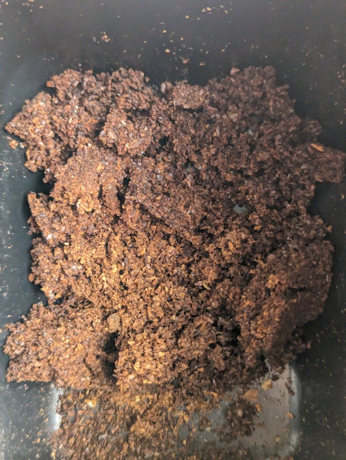

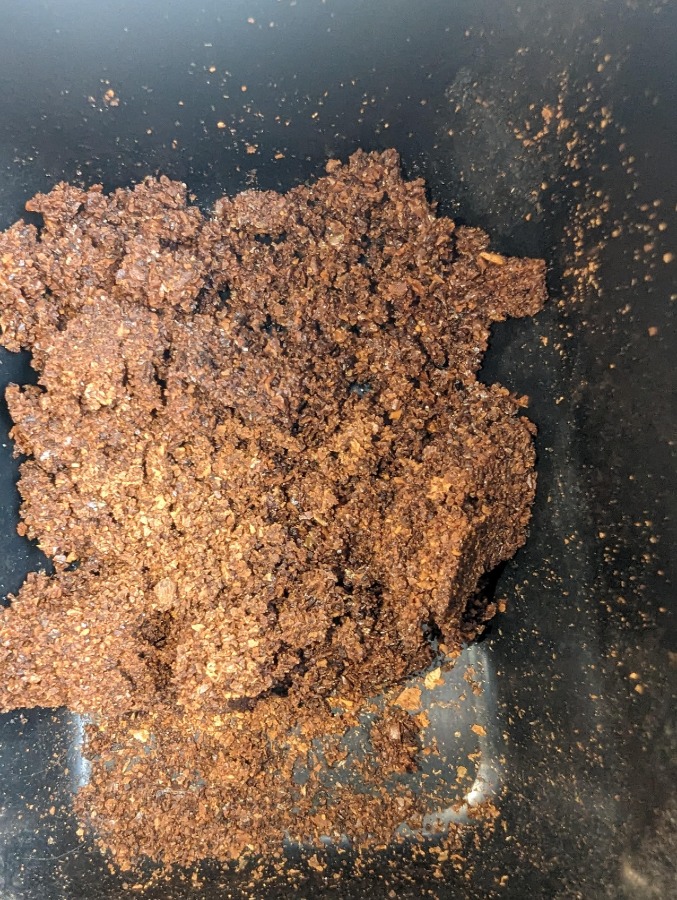

    Ich habe die Lösung des Problems gefunden und falle grad leicht vom Glauben ab.
    Es waren die Bohnen. Ich habe die Packung Melitta BellaCrema nun leer und die billigen vom Kaufland gekauft.
    Sofort ist der Mahlgrad wesentlich feiner und der Trester klebt auch wieder kompakt zusammen.
    Ich hätte nie gedacht das die Bohnen so einen Einfluss haben können. Leider habe ich kein Foto gemacht.
    Unglaublich.... Das ursprüngliche Mahlwerk war also gar nicht defekt...

  • BlackSheep schrieb:
    Wobei man sagen muss, dass ... das Zerfallen desTresters
    :1f609: :1f600:
    Insbesondere dunklere ölige Röstungen verhalten sich hier
    ganz anders als eher hellere "trockenere" Röstungen.
