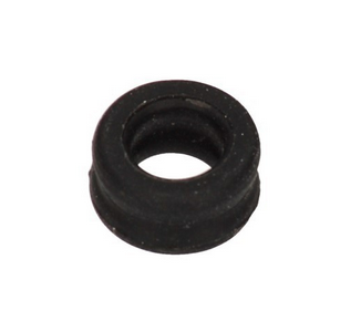

    ich bin seit gestern Besitzer des Vollautomaten EXAM440.55 von DeLonghi.
    Nach der erstmaligen Nutzung und einer kurzen Reinigung habe ich auf einmal einen Dichtring in der Spüle gefunden und hab leider gar keine Ahnung woher dieser stammen kann.
    Es handelt sich anscheinend um einen Doppeldichtring und irgendwie konnte ich diesen auch als Ersatzteil bei Shops ausfindig machen. Da soll er anscheinend zum Durchlauferhitzer (Thermoblock) gehören. Allerdings weiß ich weder wo ich diesen finde oder wie der Ring überhaupt bei der Reinigung des Auswurfbehälters und des Wassertanks den Weg in die Spüle gefunden haben kann.
    Ich habe dann die Brühgruppe entnommen und der einzige Ort wo der Dichtring rangepasst haben könnte, wäre der Wasserzulaufstutzen an der Brühgruppe.
    Ich habe ein Bild von dem Ring angehängt. Vielleicht kennst sich jemand damit aus und kann mir helfen?
    Viele Grüße und vielen Dank!

    wenn die Maschine einwandfrei funktioniert und keine Undichte zu sehen ist (Wasseraustriitt), ist da wohl etwas liegen geblieben, was m. E. eine Raccord-Dichtung zu sein scheint.
    Also keine weiteren Gedanken machen und den Kaffee genießen.

    Nein, sondern zum Grundheizer an der Anschlussstelle! Kann aber auch zum Dampfheizer gehören. Wäre der nicht eingebaut, hättst Du das deutlich gemerkt

    Da ich leider keine Ahnung habe, weiß ich nicht woher diese DIchtung stammen kann. Sie lag beim Auspacken der Maschine direkt im Auffangbehälter für die gebrühten Kaffeepads.

    kann ja auch einfach sein, daß der dichtring vom werk da nicht bemerkt wurde.

    https://www.juraprofi.de/DeLonghi-Ersat…DoaAsucEALw_wcB

    @heihof1 Die Maschine wurde im Rahmen der Blackweek neu bei Amazon gekauft.
    Es handelt sich um diese Dichtung:
    https://www.juraprofi.de/DeLonghi-Ersat…zer::13084.html
    Ich gehe mittlerweile davon aus, dass der Ring versehentlich einfach noch in der Maschine lag, denn falls der Ring am Durchlauferhitzer fehlen sollte, hätte ich wohl größere Leckageprobleme und Wasser an Stellen, die dann doch eher kritisch sind.
