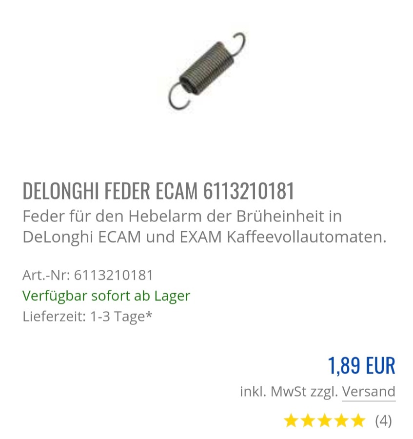

    So wie es aussieht hab ich den Fehler schon gefunden: die Feder an dem Hebel fehlt.
    Ist das die richtige die ich raus gesucht habe?

    Passt. Aber schau vorsichtshalber nach ob die Aufnahmen für die Feder auch in Ordnung sind. Sonst nützt sie dir nichts.
