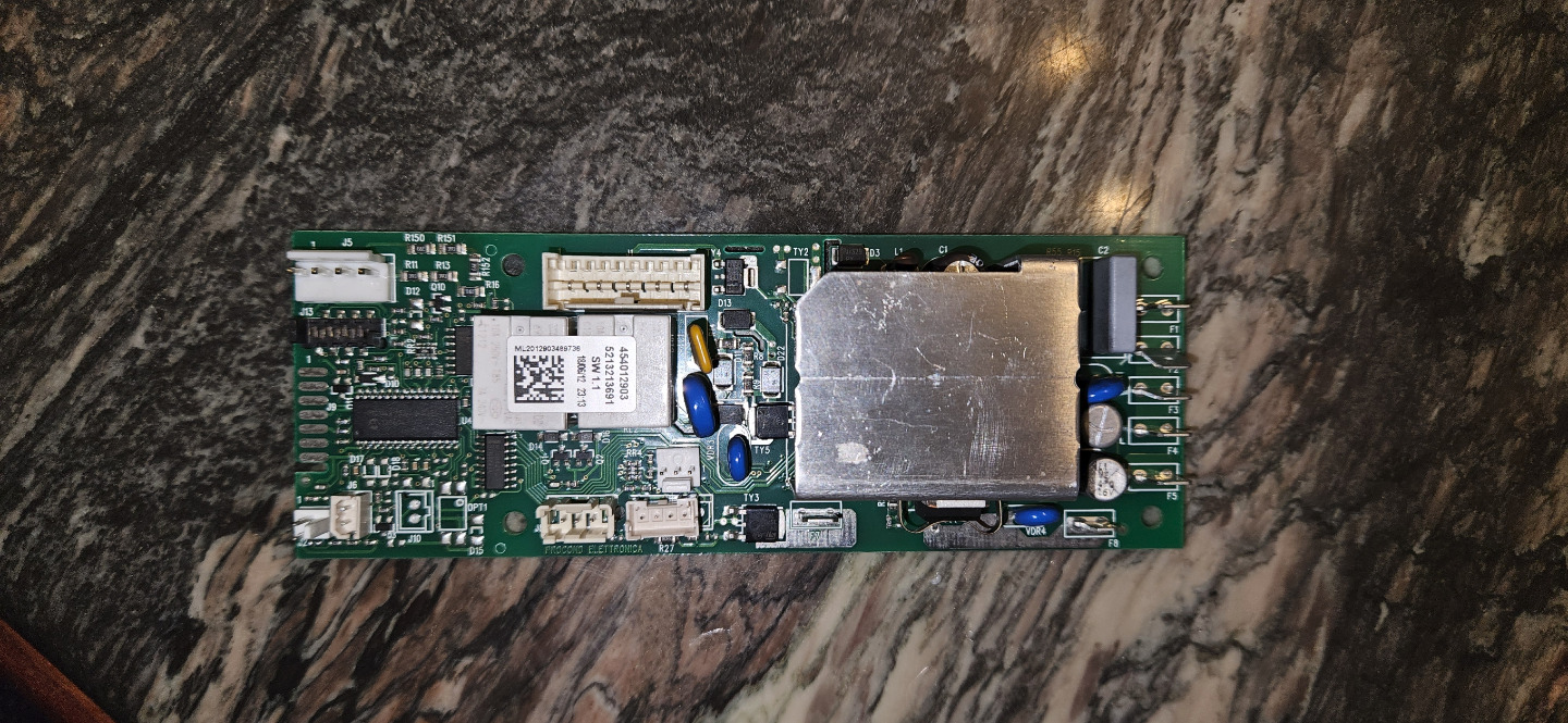

    Hallo Kaffeefreunde,
    haben eine ESAM 4200.S EX:1 bekommen und eine gründliche Reinigung vorgenommen. Dafür das Gehäuse, den Brühkolben soweit es geht zerlegt und gereinigt. Vor diesem Unterfangen konnte man im Testmodus noch die Brühgruppe nach oben und unten fahren. Jetzt nach dem Zusammenbau bewegt sich diese gar nicht mehr. Weder nach dem Einschalten der Maschine, noch im Testmodus.
    Im Testmodus hört man lediglich ein Relais schalten, sobald man die 1-Tasse oder 2 Tasse Taste drückt.
    Beim zerlegen und Reinigen, waren lediglich die Kabel für den Dampfhahn, oberer Endschalter und Bedienelektronik abgesteckt, sonst nichts.
    Was kann hier das Problem sein ?

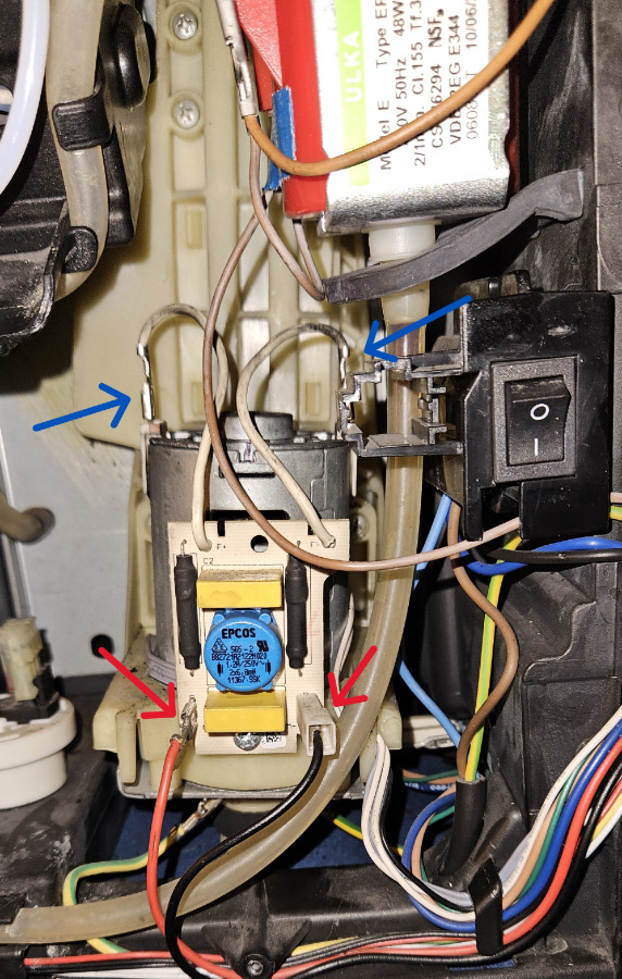

    Wenn mein Multimeter nicht spinnt, habe ich an den beiden Kabeln (rote Pfeile) 59 V DC und an den beiden Kabeln (blaue Pfeile) ebenfalls 59 V DC gemessen, im Testmodus sobald ich die 1 Tasse bzw. 2 Tassen Taste drücke.

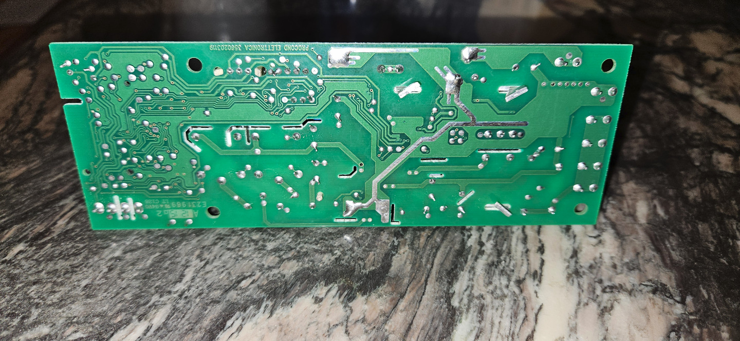

    Eigentlich sollten da 230 Volt anliegen . Mal Kabel bis zur Platine verfolgen . Platine ausbauen und Rückseite anschauen . Steckverbindung und Stecker kontrollieren . Irgendwo hat sich ein Widerstand eingeschlichen.

    Also Kabel von der Platine zum Motor sind in Ordnung und haben Durchgang (0,01 Ohm). Platine sieht für mich auch in Ordnung aus (Fotos anbei) Steckverbindungen sind auch alle Ok und sitzen fest.

    Wie ich gerade festgestellt habe, waren die gestern genannten Spannungsangaben meinerseits wohl Falsch. An den Kabeln auf dem Bild in Post #3 waren es 0,059 Volt und nicht 59 Volt.
    Habe eben die Kabel am Motor (Rot und Schwarz) mal abgezogen und an den Steckern gemessen und mit abgezogenen Kabeln kommt von der LE jeweils 3,254 Volt DC.
    Also Kabel auf der Platine am Motor aufgesteckt = 0,059 Volt DC
    Kabel von der Platine am Motor abgezogen = 3,254 Volt DC

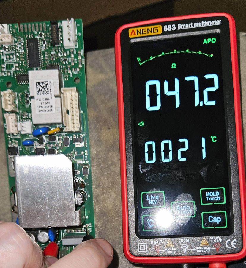

    Dann hats dir vielleicht zufälligerweise die Platine zerschossen . Kommt vor . Mal schauen ob überhaupt 230 Volt AC an der Platine ankommen . Miss mal ob der Sicherungswiderstand R55 ca. 50 Ohm hat
  • Daniel16121980
    90
    • 6. März 2025 um 16:28
    Gesagt, getan. Am Widerstand hat es 47,2 Ohm. Foto Anbei
