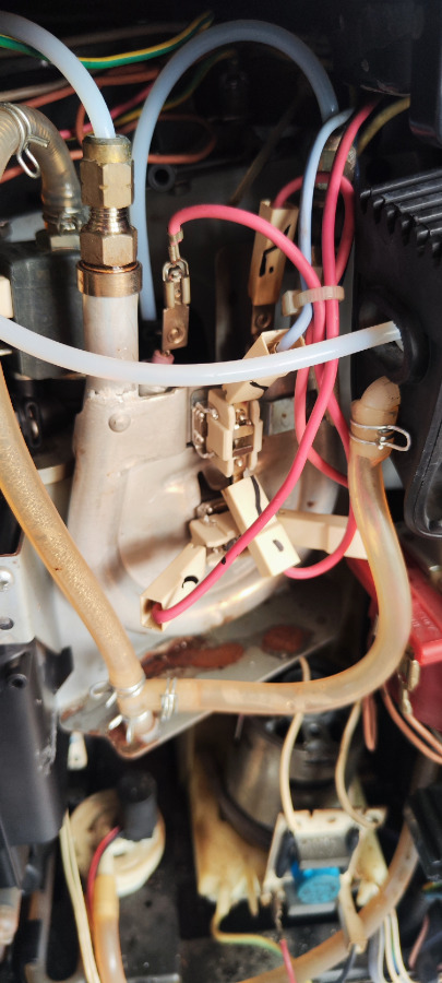

    Ich hänge ein Foto an, aber ja, etwas Rost ist zu sehen.
      154,35 kB, 405×900, 155 mal angesehen

    4. Die Dampfheizung ist scheinbar undicht, eventuell aber auch eine Dichtung am Magnetventil. Dampfheizung muss also ersetzt werden.

    2, Der Durchlauferhitzer sieht gut aus, Aufheizzeit ist normal.Das Halteblech vom oberen Brühkolben hat Rost, ich kann aber nicht beurteilen ob das von oben kommt oder vom (undichten) Brühkolben.
    3, Beide Magnetventile sind aus Kunststoff, schalten auch im Testmodus. Das vordere ist doch für Heißwasser? Das funktioniert.

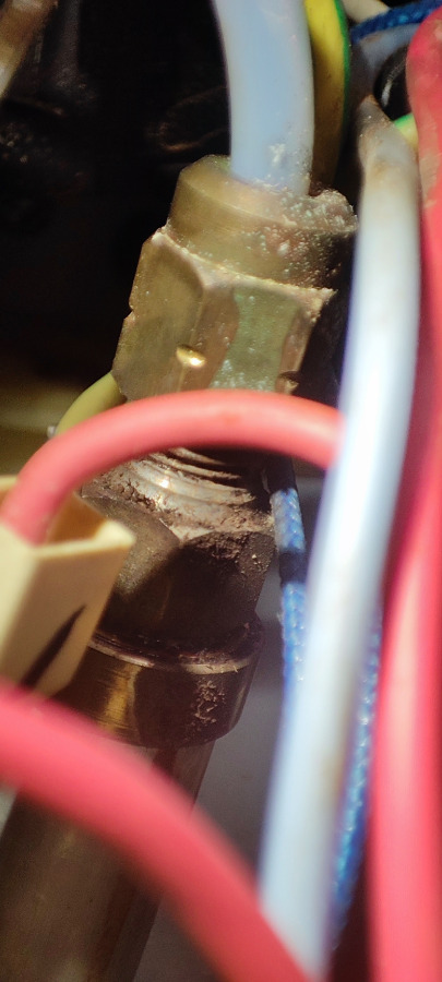

    4, Dampfheizung, da könnte ich Glück haben, so wie es aussieht ist es nur oben am Schlaucheingang undicht und lässt sich evtl. wieder abdichten. Foto folgt.
      113,93 kB, 405×900, 138 mal angesehen
  • Ich habe gemessen, am Thermoblock 41,2 Ohm, an der Dampfheizung 51,8.
    Dabei habe ich entdeckt, dass sich ein Kabel vom Stecker gelöst hatte, auf meinem ersten Foto das Rote in der Mitte, Eingang Heizung. Also war der Kontakt schon mal sehr zweifelhaft. Neuer Stecker ist dran.
    Die undichte Verschraubung lies sich noch etwas nachziehen, das würde ich jetzt erst mal beobachten.

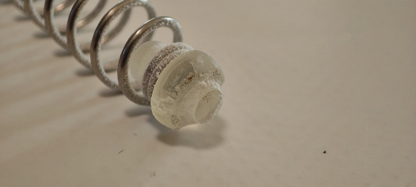

    Die halbkugelförmige Dichtung des Einlassventils ist nach so vielen Bezügen und Betriebsjahren häufig abgenutzt und verformt.
    Dieses sollte unbedingt ersetzt werden! Delonghi-Art.Nr. 5332148400 - Ventilkugel Thermoblock

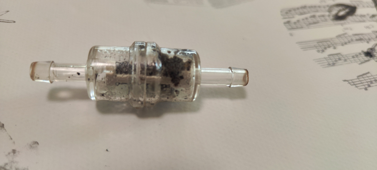

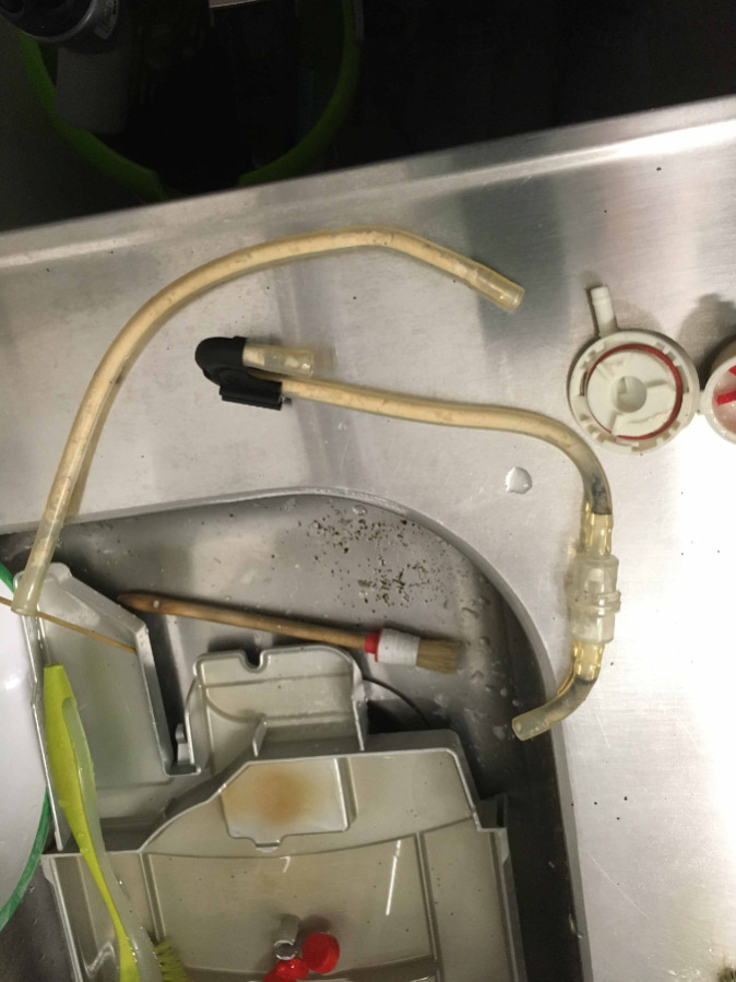

    Ich habe am Tank angefangen, Leitungen reinigen, Wasserfilter (siehe Foto) und auch das Flowmeter (sieht man ja nicht rein) neu, danke für den Tip, @Ross55001.
    Dann habe ich der Pumpe eine neue Dichtung und Kugel verpasst, natürlich jeweils gleich die Dichtungen an den Druckschläuchen getauscht. Die Dampfheizung musste ich eh lösen um besser an die Muttern für den Thermoblock zu kommen, Sichtkontrolle gemacht und dem Temperatursensor neue Wärmeleitpaste verpasst. Neue Dichtungen ans Magnetventil, Thermoblock lösen und den oberen Brühkolben zerlegt. @TeKa, du hattest recht, die Ventilkugel sah grausam aus, siehe Foto! Während dieser im Reinigungsbad lag, die Dichtungen an den Anschlüssen vom Thermoblock getauscht (Die Anleitung von BND ist wirklich gut, danke für den Tip @Heini-22!) dann Brühkolben mit den neuen Dichtungen wieder zusammengebaut und gut geschmiert. Danach auch am Thermoblock die Wärmeleitpaste erneuert. Den schwarzen Schlauch habe ich dabei auch erneuert.
    Von dort dann vor zum Heisswasserauslauf, der Schlauch in der Kupplung wollte auch mit Gewalt nicht raus, also musste ich sie auseinander zwicken. Kein Schaden, das Ding sah fertig aus... Neuer Microschalter, neue Pipette - perfekt, die Pipette wird wieder erkannt. Dem Milchaufschäumer zu Weihnachten steht nichts mehr im Weg... :1f642:
      157,11 kB, 1.440×648, 136 mal angesehen
      148,46 kB, 1.440×648, 148 mal angesehen
